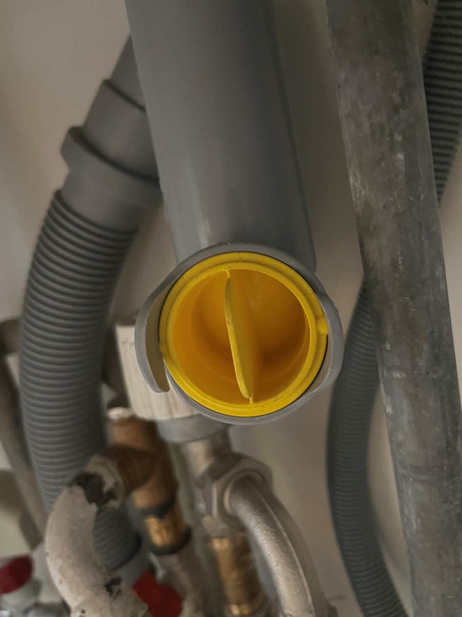

Funktionen af denne
Nogen som kan svare mig på hvad funktionen af den gule på billedet er??

For nemt at rense vandlås.

 Okay, så det vil sige at jeg bare kan skrue den ud og så sætte en spand ind under og så bliver vandlåsen tømt?
Ja, evt. også med en flaskerenser til røret.

 Super! Tak for svar 🙂
Den kan bruges til at rense vandlåsen. Men dens egentlige formål er give mulighed for udvidelse.
Her er der sat på til en ekstra vask.
https://www.ikea.com/dk/da/p/lillviken-vandlas-bundventil-2-vaske-90311540/
Jeg er ikke sikker på at den er lavet til at tage af og på mere end nogle enkelte gange.

Hvad er det helt præcis som du tænker ikke er mavet til at tage af og på mere end nogle enkelte gange? 😃
Men meget smart egentlig!
På billedet kan man ikke se, at den faktisk er lavet af lige så solidt plast som resten af rørene. Det virker som om den sagtens kan bruges som renselem👍💪
Man kan også fjerne den gule prop, og sætte endnu en tilslutning på.
Det er sket hos min søn, fordi der både skulle være tilslutning til en vaske- og en opvaskemaskine.
Ting bliver designet forskelligt afhængigt af om der skal betjenes mange gange eller enkelte gange.
Et dæksel som det viste vil typisk skulle drejes så det giver et lille klik, så det er låst. Det der sker er at dækslet skal forbi en eller flere tappe som gør at dækslet bliver presset ekstra hårdt på og der efter går en anelse ud igen. Det gør at det sidder fast. Det lille klik belaster plastikken ekstra meget. Især lige der hvor tappen er. Hvis det skulle holde til mange af- og påmonteringen ville dette været lavet, så det gav sig på en måde der ikke var skadelig for plastikken.
Jeg vil umiddelbart gætte på at dem der har lavet det, har haft som krav at det kunne holde 50 af- og påmonteringer. Det er et meget almindeligt tal, for noget der kun skal bruges en gang for montering og eventuelt for reparation.
