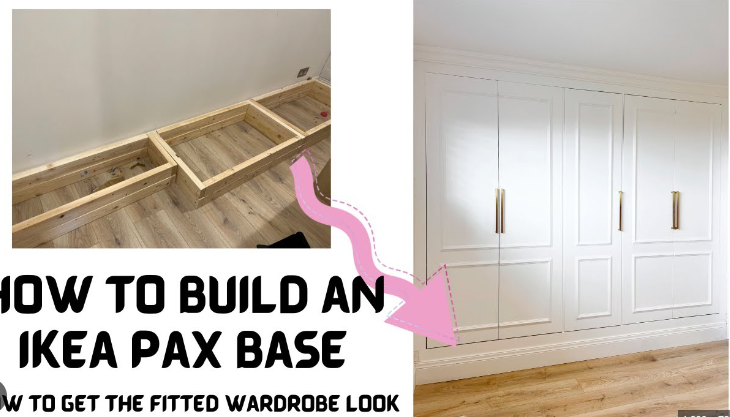

Det er vil blive et 4 meter langt skab så havde tænkt at en bund som på billedet her ville yde mest support til skabet? Det vil ikke gå helt op til loftet men tæt på.
Men måske både huller i bagbeklædningen og top og bund af selve skabet?

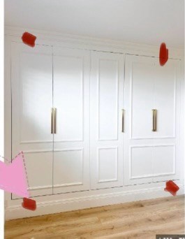

Slut resultatet skal gerne være lidt som det du også ser på billedet her
Du skriver ikke hvad problemet har været. Men hvis du har haft mug på væggen, skal du tage det alvorligt. Riste inde i skabet vil give meget lidt ventilation. Det vil kun hjælpe, hvis det var et ganske lille problem.
Det bedste er hvis luft fra rummet uhindret ​kan komme ind til væggen i gulvhøjde og frit ud over skabet. Hvis skabet ikke når loftet, er det simpelt at løse i toppen. Så hvis problemet ikke var så stort, kan du prøve med riste inde i bunden af skabene og frit ud i toppen. Du må så passe på at der ikke bliver sat papkasser ind i bunden af skabene.
Problemet var at der kom skimmel bag skabet, det angreb ligesom bagbeklædningen. Købte faktisk en lille elektronisk blæser der sad over skabet og blæste ned og en der sad i det andet hjørne og blæste op i mellemrummet mellem væg og skab.
Det har hjulpet at rykke det lidt ud fra væggen, men da vi nu skal have skabet ind på soveværelset og op ad endnu en kold væg så vil jeg virkelig sikre mod en ny omgang skimmel.
Så du ville anbefale noget ventilation de her steder? (Se røde mærkninger på billedet)
Det ​er bedre end inde i skabet
