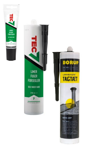

TEC7 ville være godt, det limer også på fugtige overflader, her et link til en i tube, link
Findes også i fugepatron med 310  ml.. her i sort, findes også i hvid og klar.. LINk
Du kan også bruge tagtæt det kan også klæbe på lettere fugtuge overflader, det er noget billigere.. ​Link​​​
Uanset hvad du vil ​lappe hullet med, så puds det lidt rent med en stålbørste, eller sandpapir, hvor der skal repareres...

 Så skal du bruge den tagtæt jeg linkede til, hvis du lapper ovenfra så pres lidt tagtæt gennem hullet og pres det fladt.
