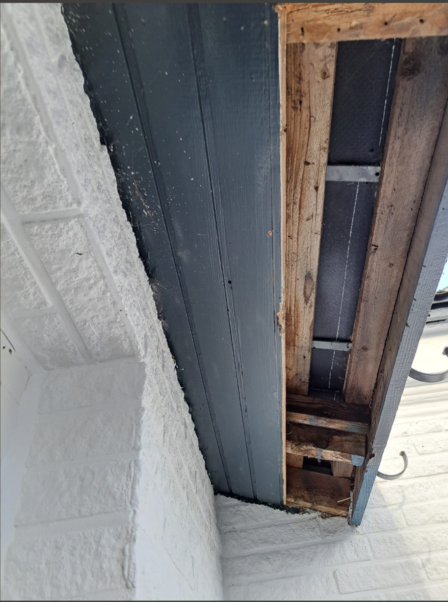

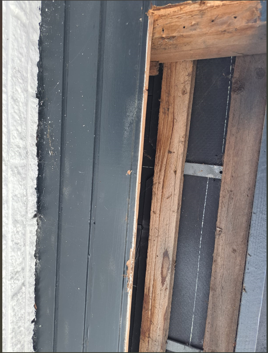

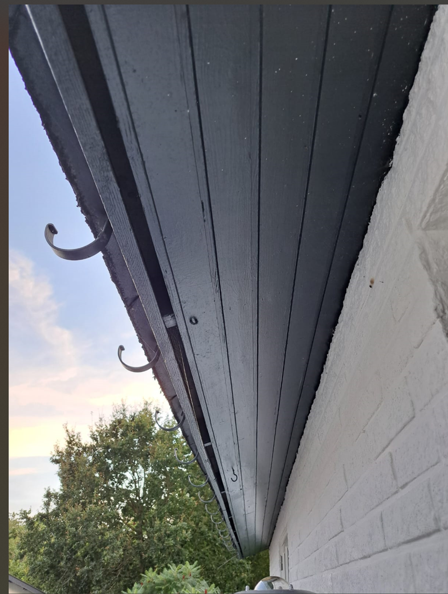

Kært barn har åbenbart mange navne? Jeg finder denne her type brædder med flere forskellige slags navne. De sidder oppe under udhænget ved bagdøren. De gamle brædder trængte til at blive skiftet ud. ​

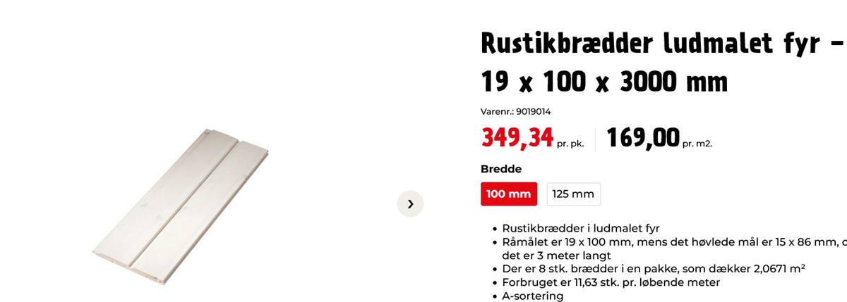

Umiddelbart ligner det almindelige rustik brædder, findes både i 100 og 125 mm bredde.  lINk
Tidligere ejer har ikke fyld hele bredden ud, men jeg holder mig inden for de eksisterende mål og accepterer det lille gap der er hele vejen langs med udhænget. Så det hul jeg vil have lappet kan gøres med et mål der hedder ca. 1,30 cm (L), ca. 15 cm (b) og 2 cm tyk. Alt er blevet nymalet med gori.

Jeg vil ikke kalde dem sternbrædder. Sternen er der hvor tagrende beslagene er på det første billede. Stern kommer af det tyske ord Stirn, der betyder pande. Det er tagets "pande".
Dem på undersiden vil jeg kalde udhængsbrædder. Det kan være mange forskellige typer brædder, udhængsbrædder bliver de først, når de er monteret.
