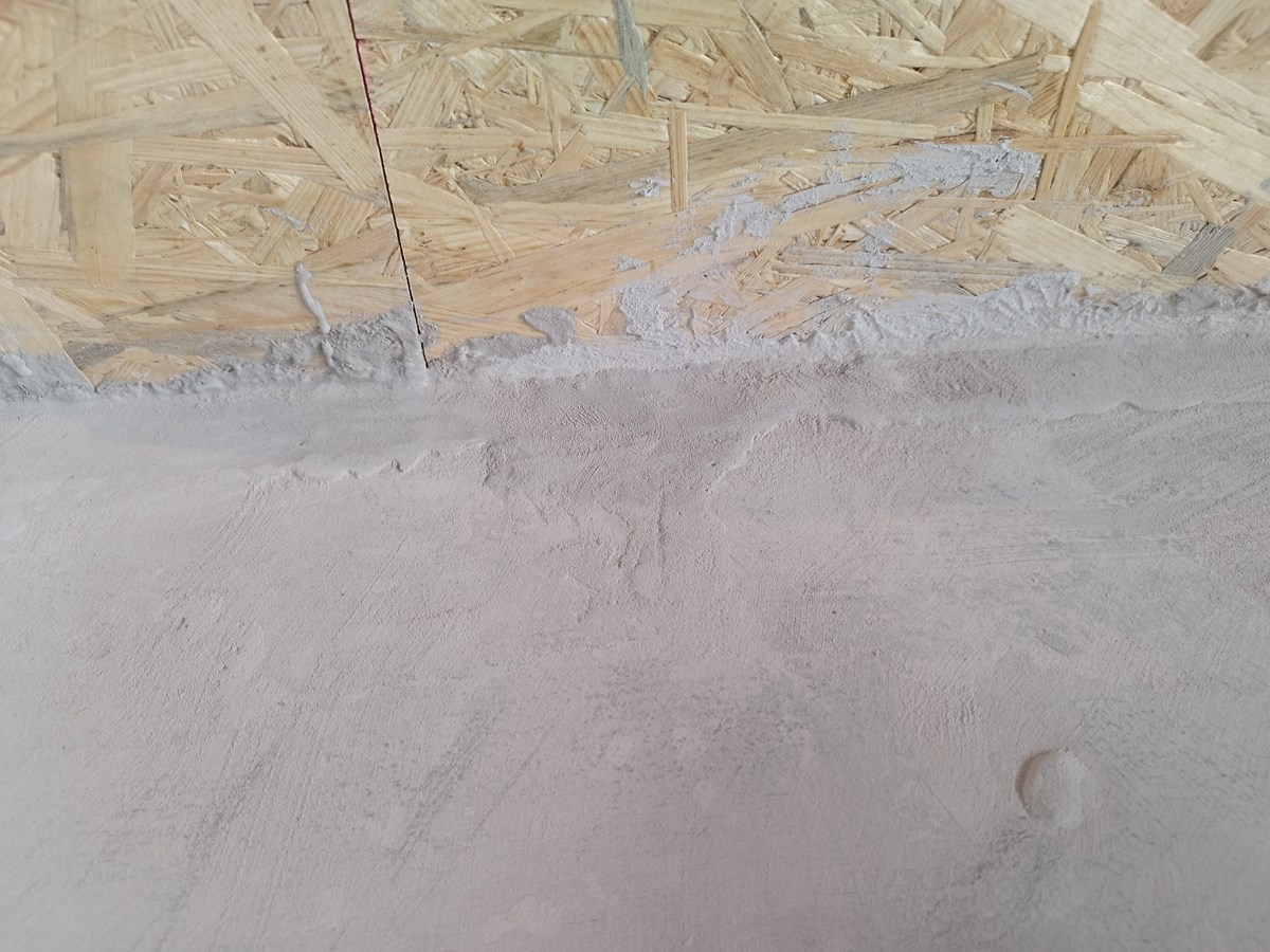

Jeg har støbt en revne med beton. Men jeg har tydeligvis ikke gjort et særlig god stykke arbejde.
Jeg vil gerne slibe det jævnt med gulvets overflade, men hvordan?
Kh dårlighandyman

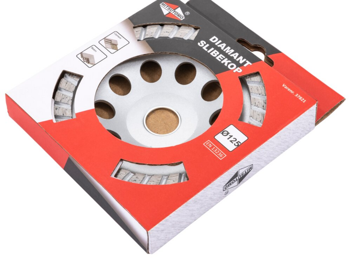

Brug en diamantkopsten til vinkelsliberen, men det sviner utrolig meget. Så er det et større slibearbejde vil jeg anbefale at leje en betonsliber og en støvsuger.
Sådan en billig diamant kopsten fra Harald Nyborg, vil være ok til mindre områder. lInK

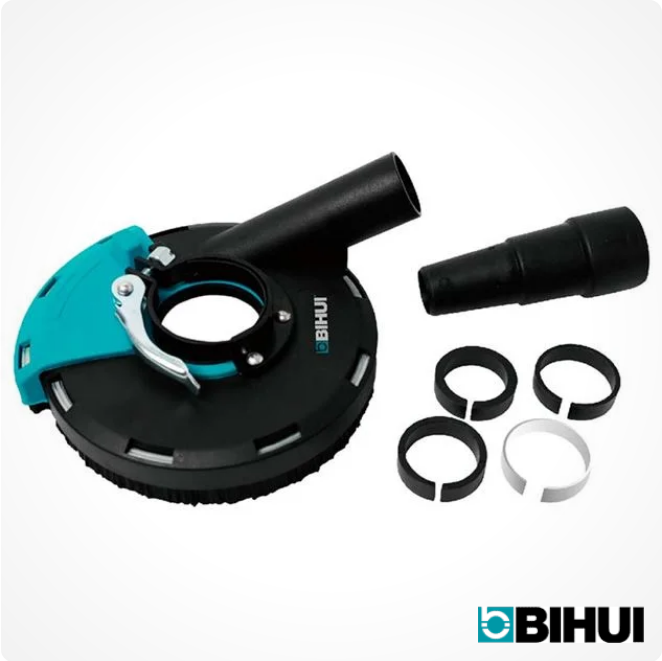

Vil du ikke ud at leje en maskine,  kan købe en støvskærm til vinkelsliberen, og sætte en støvsuger på. (men brug ikke din husholdningsstøvsuger, det er ikke sundt for den) ​LinK​​​

Tak for jeres gode bud. Da det drejer sig om samlet set under 1/2 kvm fandt vi en anden løsning☺️
Dårlighandyman skrev den 12-09-2024 07:50:17
Hvad blev løsningen så ???
je_ns skrev den 12-09-2024 11:15:09
 https://www.bauhaus.dk/makita-diamantklinge-avz78rt2-multicut-78-mm?srsltid=AfmBOoqOZSXaoFZHWNNykV-Lf8_fW-Gq0vmp8kuX7HTAmEyYiY2Y0rjp
Denne diamant klinge til multicutteren. Den tog det nemt og hurtigt. Igen det var jo en "rille" på ca 5cm gange 3 meter. Helt tæt ved væggen, så store tunge maskiner gav ikke mening☺️ men det var jo inspireret godt af dit bud, så tak for hjælpen☺️
