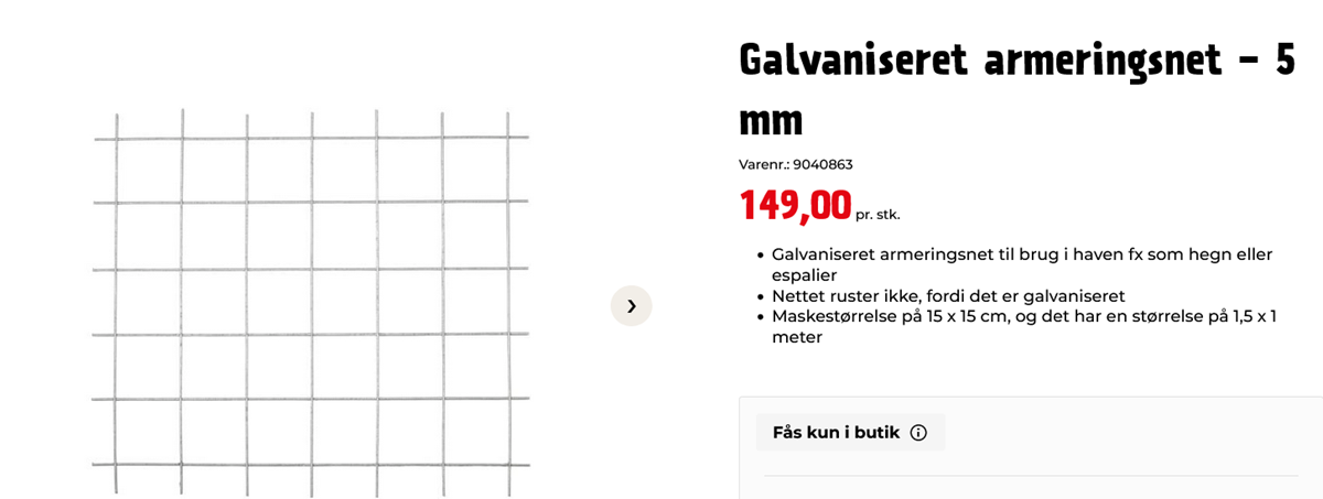

Det lyder som en god løsning, at støbe en betonplade den kan stå på.
Sikkert helt unødvendigt men var det mig ville jeg komme et stykke rionet ​i, eks sådan et galvaniseret fra jem og fix  ​liNk​​​
Nu vejer sådan en jo ikke alverden.
