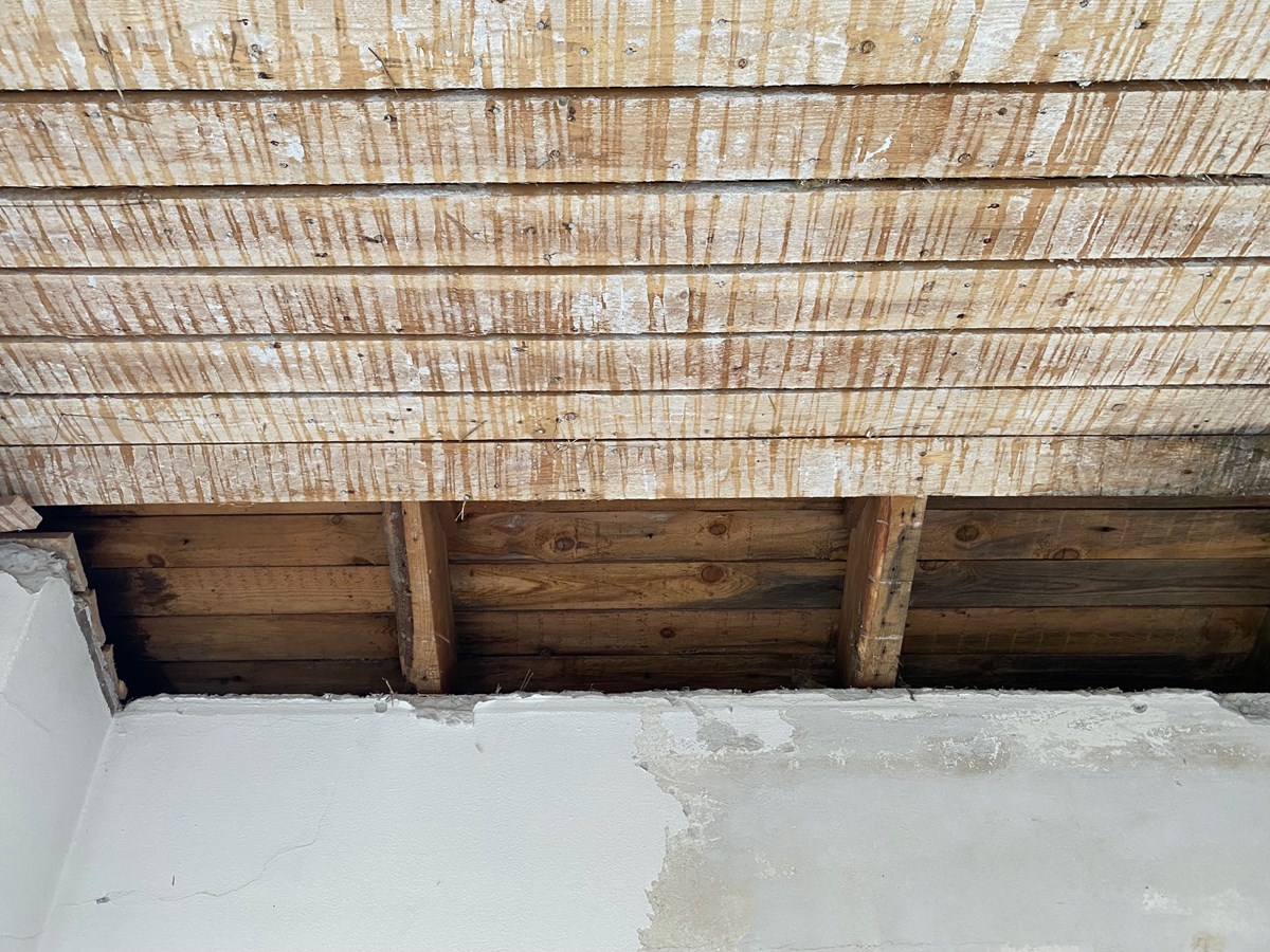

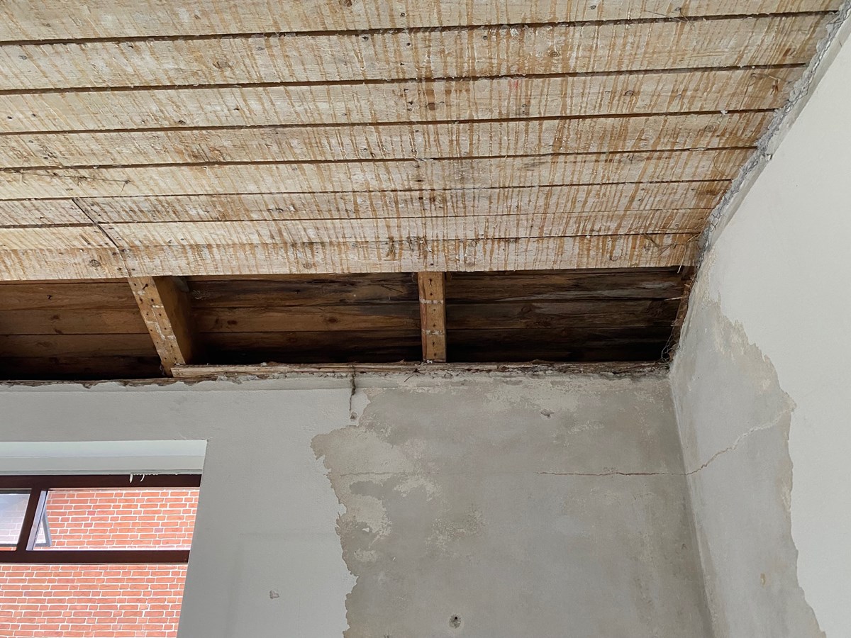

Vi har lige overtaget et hus fra 1961 og har revet det gamle nedsænkede træloft samt underliggende spansk-/ pudsloft ned pga. flere vandskader. Nu står vi med den gamle forskalling, som vi egentlig også havde planer om at tage ned, for så at sætte dampspærrer + ny forskalling + 2 lag gips op. Vores udfordring er nu, at forskallingen er sat op før de indvendige vægge, hvilket gør at vi mangler spær i ude i siderne til at sætte den nye forskalling fast i. Er der andre der har haft samme udfordring? Hvordan har I løst det?
Se vedhæftede billeder.
På forhånd tak!
Hvis det ellers er lige hvorfor så ikke montere gipsen direkte på den eksisterende forskalling?
Selvbygger med stort S.
Hvis loftshøjden tillader det, så lad det gamle forskalling sidde, og skrue det nye op under.
Tænker ikke den gamle forskalling er plan/lige nok til at skrue gipsplader direkte på.
Du må gerne lave dampspærren mellem de 2 lag gips, en god løsning hvis den eksisterende forskalling er ok, til at skrue gipsplader direkte på..
Vil du have den gamle forskalling ned, må du sætte en form for hjælpespær op inde ved skillerummene...
Der er vel også noget el der skal laves ?
Det må da havde svinet max, at fjerne stråmåtterne og pudset

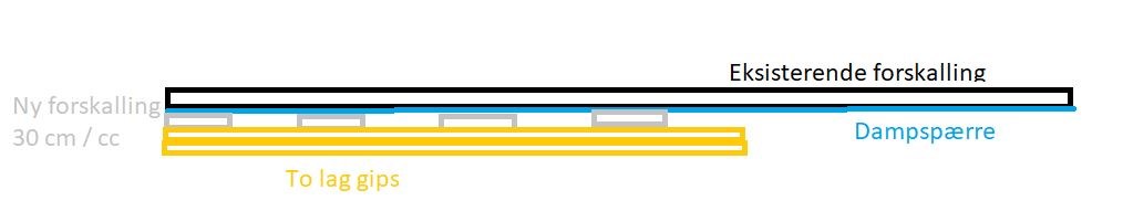

Tak for input, Forslag til opbygning af loft, se skitse. Vi lader eksisterende forskalling blive og monterer dampspærre på eksisterende forskalling. Herefter tværgående ny forskalling for at tage højde for ujævnheder på loft, lettere el installation til spots etc, samt plads til bats hvor der skal monteres perforeret akustik gips .
Lyder det som en plan?
