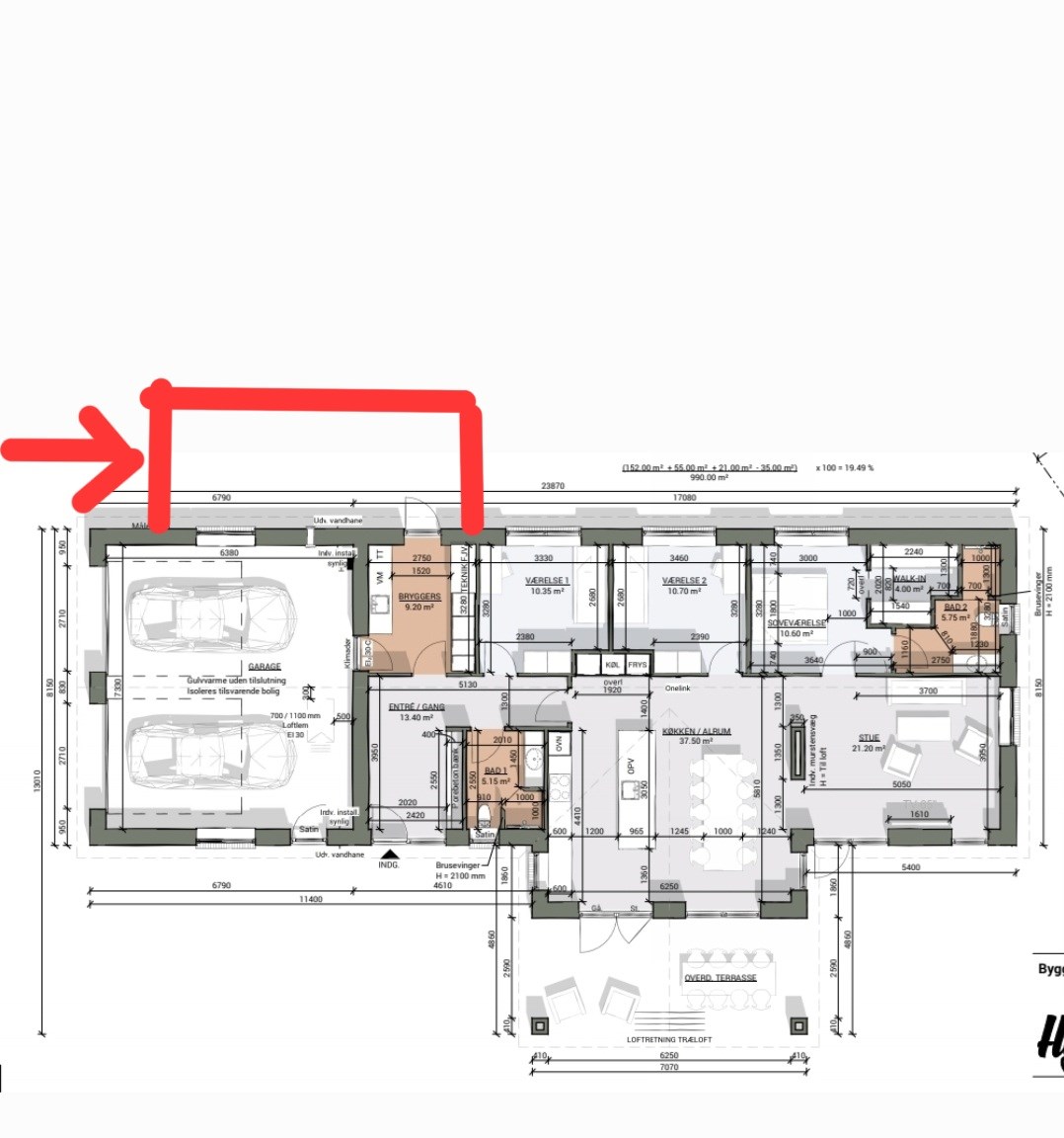

Vi flyttede for 2 år siden ind i et nybygget hus, som vi overvejer at skal have bygget en carport på siden af.
Carporten ville jeg montere op på langsiden af huset, hvor jeg ville montere en rem der er sat i enden af husets spær. Den bliver cirka 8 meter lang. Så det er 8 spær den får fat i.
Min spørgsmål er nu hvordan man skal forholde sig til garanti på huset. Kunne den "forsvinde" hvis man vælger denne løsning?
Bliver presset på husets eksisterende spær for stor?
Havde tænkt at den blev 3 meter dyb, og med 50x150 spærtræ for hver 50 cm hele vejen monteret på remmen
Mvh. Mikkel
Def er jo en ganske almindelig montering som man ser masser af steder uden problemer.
Men om der er noget ift garanti er du nok nødt til at kontakte byggefirmaet og få et eller andet på skrift.
Skulle der mod forventning opstå noget der kunne mistænkes at stå i forbindelse med carporten, kender man jo normalt hvordan forsikringer/garanti stillere reagerer. De afviser alle krav :-)
