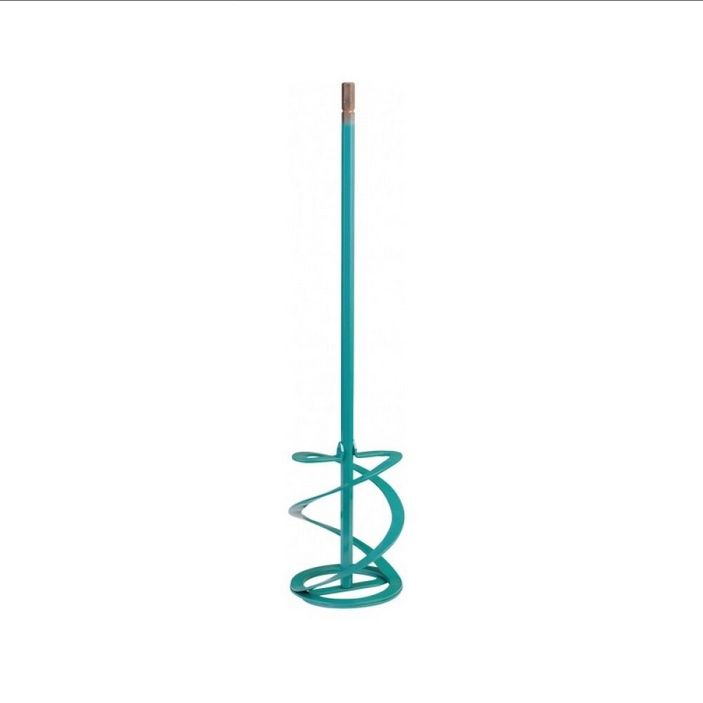

Synes det fungere bedst hvis man lige køre rullespartlen igennem med et piskeris, er det stadig tykt at få på med rullen, kan man tilsætte en anelse vand, men det anbefales vist ikke..
