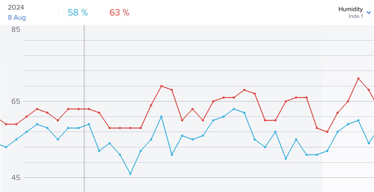

I vores stråtækte hus fra 1850 ser max-min luftfugtighedskurverne i stuen for den seneste måned ud som vist. I går i højre side af grafen.
Vi har ikke haft gang i opvarmning endnu.
Det har ikke forårsaget problemer.
Når det er næsten samme temperatur ude som inder vil de færeste huse have kolde flader der dannes kondens på.
