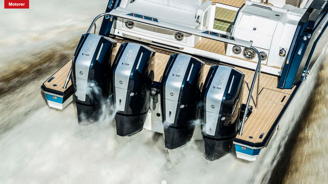

je_ns 13049 09-09-2024 13:57 GodeVen skrev den 09-09-2024 13:30:24Jeg regnede Mariner for lavpris Yamaha, men sådan er det måske ikke mere. Jeg ved at tidligere fortsatte udgåede Yamaha modeller som Mariner mange år efter. Frem til midt i 80'erne var Mariner motoren fremstillet af Yamaha, derefter er det Mercury der levere motorerne, som er helt ens undtagen klistermærkerne, eller rettere sådan var det, da det var to taktsmotoerer.I dag er det samme ejer, der har Mercury/Mariner ( Bruswick corp.)Men nu med 4 takts motorer er markedet mere broget, de små Mercury/Mariner er lavet af Tohatsu, og Mercury/Mariner sammenarbejder med Yamaha om mellemstørrelsen.Men de store Mercury findes kun som Mercury og de fremstiller dem selv. eks deres topmodel på 600 hk V127,6 liter, hvor de også selv støber motorblokken, dog er den totrins automatgearkasse lavet af ZF. Vi prøver igen, i morgen --
