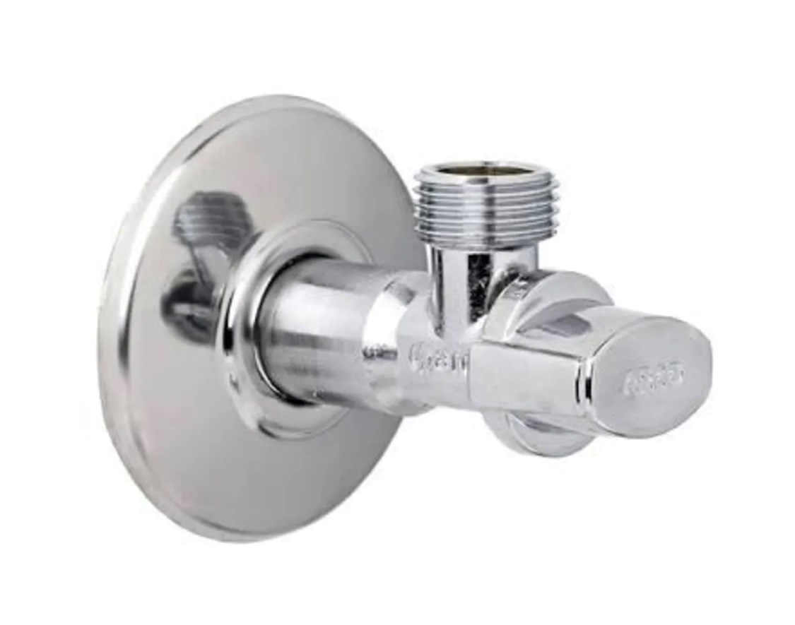

Jeg skulle her til morgen lukke for vandet til vores toilet, men selve hætten (den man drejer på) klikker bare fra side til side. Det vil selvfølgelig sige, at den nok er knækket, da den jo er lavet af plast🙄
Mærket er “ARCOFIX”.
Mit spørgsmål er så, om man bare kan hive “hætten” af, og kan man købe hætterne løst i stedet for hele stophanen?
Jeg tænker ikke det er sidste gang en af vores hætter vil knække😅
Håber nogen VVS sagkyndige lige kan hjælpe med dette lille spørgsmål🙏☺️
Mvh. Rasmus
Den er knækket fordi selve hanen har sat sig fast. Hvis du blot skifter plastikken (som jeg ikke tror du kan købe uden at købe hele hannen) vil den knække igen.
Træk "hætten" af brug en polygriptang til at lukke for vandet. Når du er færdig med dit arbejde, trykker på "hætten" på igen.
Stophaner findes i to kvaliteter ringe og elendige.
Ofte er der en firkant, som hætten sidder fast på, fjerner man hætten kan man dreje den med en svensknøgle..
Ved ikke om håndtaget findes som reservedel...
Man burde motionere sådanne ventiler med jævne mellemrum, men det er jo ikke noget man får gjort, mig selv inklusive.
