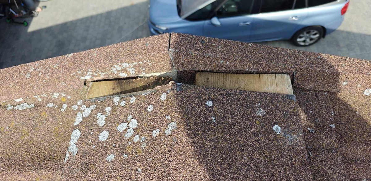

Har et MetroTile ståltag, som er fra 2012.
Jeg har lidt problemer med utæt tag ved kraftigere regnvejr.
Derfor har jeg pillet et par "tagsten" af tagryggen for at se tilstanden.

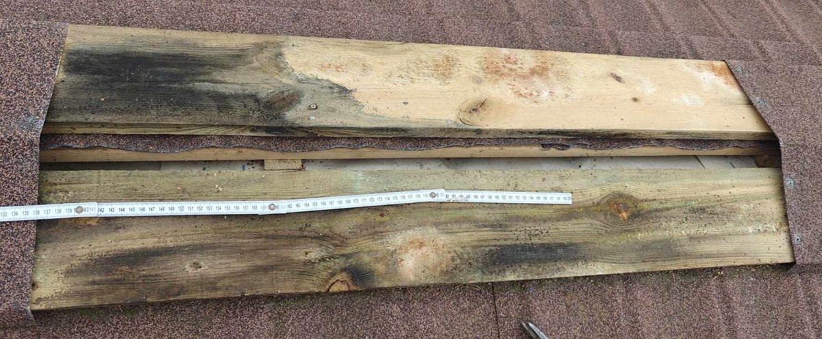

Det ligner at det venti skum, som ligger under træpladerne, at der er vådt.
Det opfugter sikkert træpladen foroven, som så kvitterer med mørk sort farve.

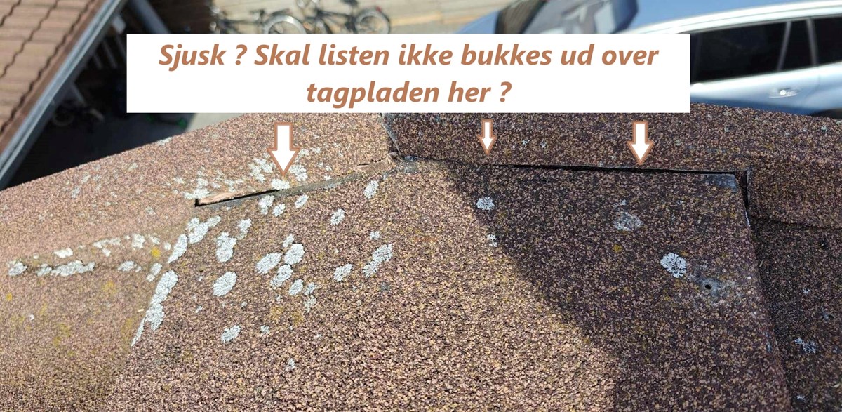

Så er der selve taglisten. Bør den ikke være bukket ud over top tagstenen, hvis de skal være helt ordenligt ?
Sådan er det ihvertfald gjort i den anden ende af huset (ikke afbilledet her).
Jeg tror ikke det 100% er det skyldneren er.

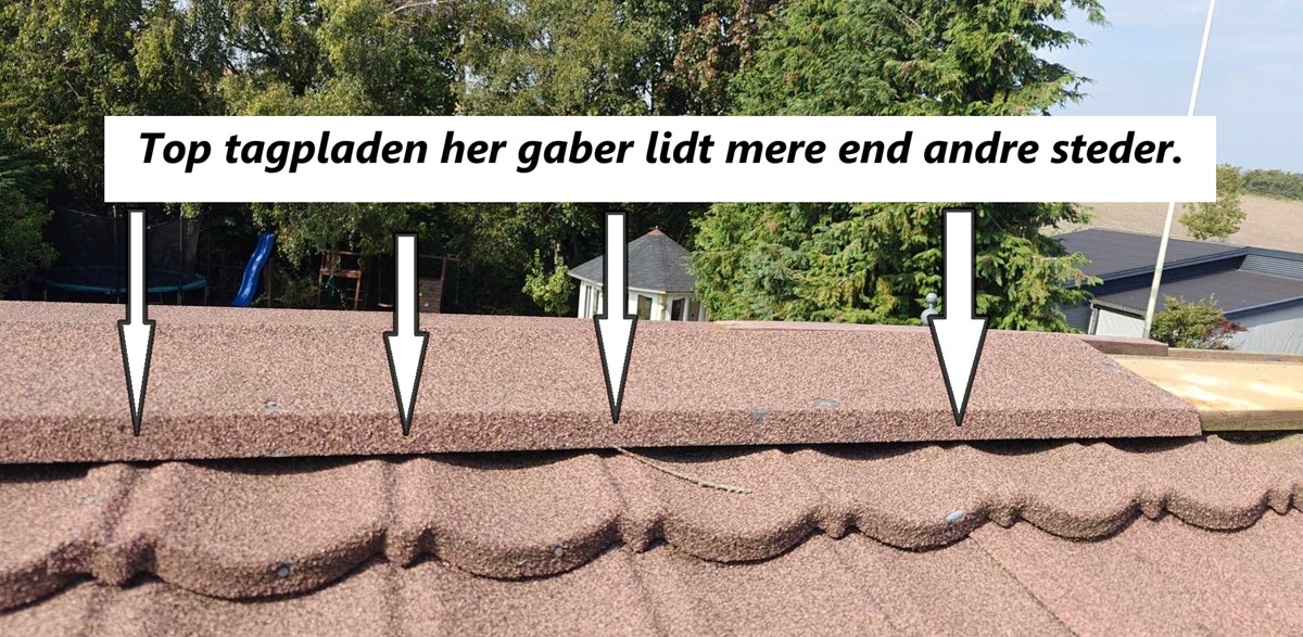

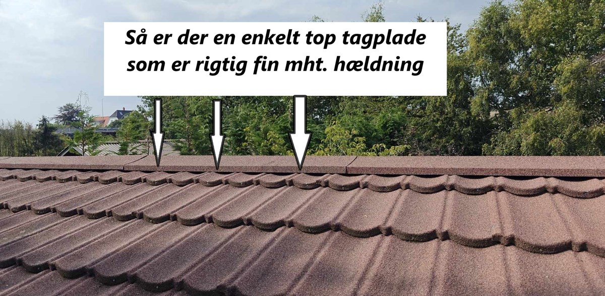

Det virker som om den sidste tagplade der går ind under selve tagstens pladen, at den nogle steder gaber for meget, hvor andre steder er den fin.
Der hvor vandet opstår passer meget godt med lige akkurat et af de steder hvor taghældningen måske lader lidt at ønske. Også der hvor træplade er mest påvirket (sort).
Hvad er kuren her ?
Skal jeg have fixet taghældningen på den sidste tag lægte inden tagtoppen, således taget nemmere afviser vandet fra at komme ind tagryggen ?

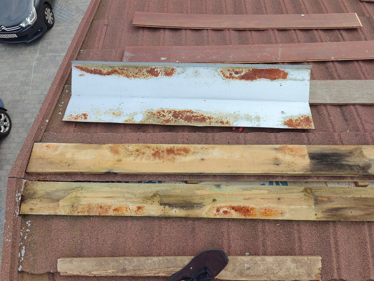

Det er forresten da også sølle at se de metrotile ​plader på ca 13 år allerede begynde at ruste.
Men ​ja, det ​ligner jo at de ikke bryder sig om at lægge på våde ​træplader.
​Måske man kunne have ​lagt en plastic dampspærre imellem, for at isolere de 2 ting fra hinanden.
Der skulle jo være 40 års garanti, men det dækker selvfølgelig ikke monteringen.
Og garantien er nok kun mod gennemtærring ?

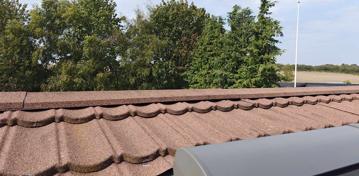

Men det ligner da noget sjusk der er lavet, det kunne se ud til vandet er blæst ind mellem samlingerne i rygningspladerne, var der ingen fuge i samlingerne?
Måske ventilbåndet er forkert type, eller delvist nedbrudt??

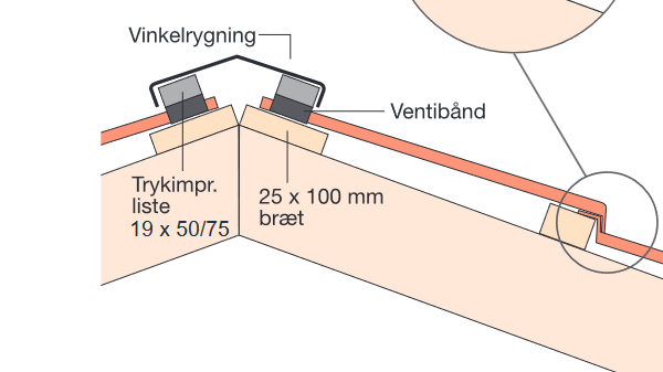

Pladerne ligner jo meget Decra, de beskriver at rygningen skal monteres sådan her, bemærk de viser nogle meget smallere lister.
Dog er der vist også lidt problemer med lige den rygning fra Decra, som jeg lige husker det..

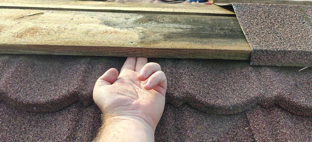

Jeg kan mærke noget skum her.. det ligger under det brædde som på billedet.
Og det har været fugtigt at røre.
Der var ingen fugning ml. Tag ryg pladerne.
Hvis det er det du tænker på.
Så vil jeg nok ikke kunne tage dem af så nemt som jeg gjorde...hehe
Er det helt forkert..så sku jeg måske have hele tagryggen skilt ad og så få lavet det om.
Det er ca 10 plader der skal af.
Hvad mangler helt præcist?
