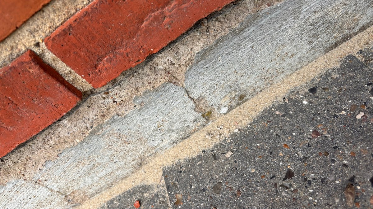

Reperation af lille revne i sokkel (kan der være asbest i sokkel?)
Hvilken mørtel skal jeg bruge til at lukke den lille revne vist på billede 1? Er det ok bare at fylde revnen med mørtel? (som tidligere ejer har gjort i en anden revne lidt til venste på samme billede).

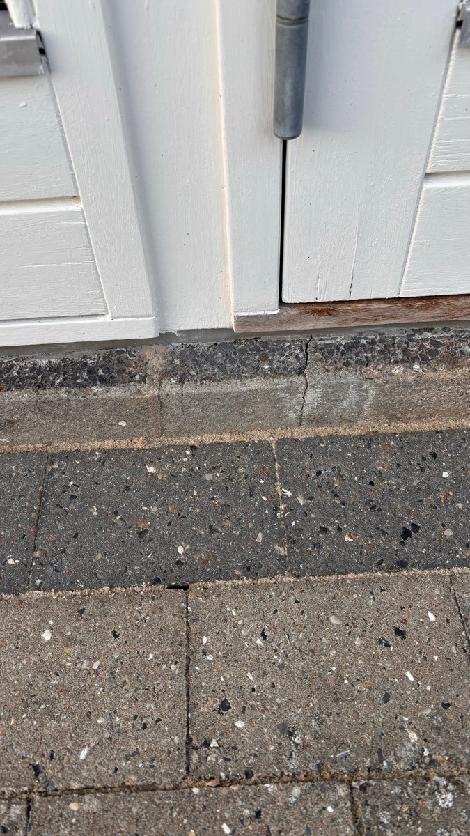

Er der nogen risiko for asbest i sokkel eller sokkelpuds? se begge billeder.
Huset er fra 1977
mørtel holder ikke i soklen , der bruges beton , eller meget bedre hæftemørtel
Der er som sådan ikke risiko for at der er asbest i beton. Men som alle steder i DK kan man sikkert finde asbest uden for. Men det er uden risiko.
 Så alt der hedder "Hæftemørtel" kan bruges? Fx dette: https://www.stark.dk/weber-multi-280-haeftemoertel-graa-25-kg?id=6220-5202255
 den bruger jeg selv , den er rigtig god til det
Bare for at være sikker; der er ikke asbest i sokkel materialet, men det er i luften generelt pga tage osv?
Og hvad mener du med at det er uden risiko? :) Tak for svar
Bifan skrev den 08-09-2024
Drop gerne "generelt"
