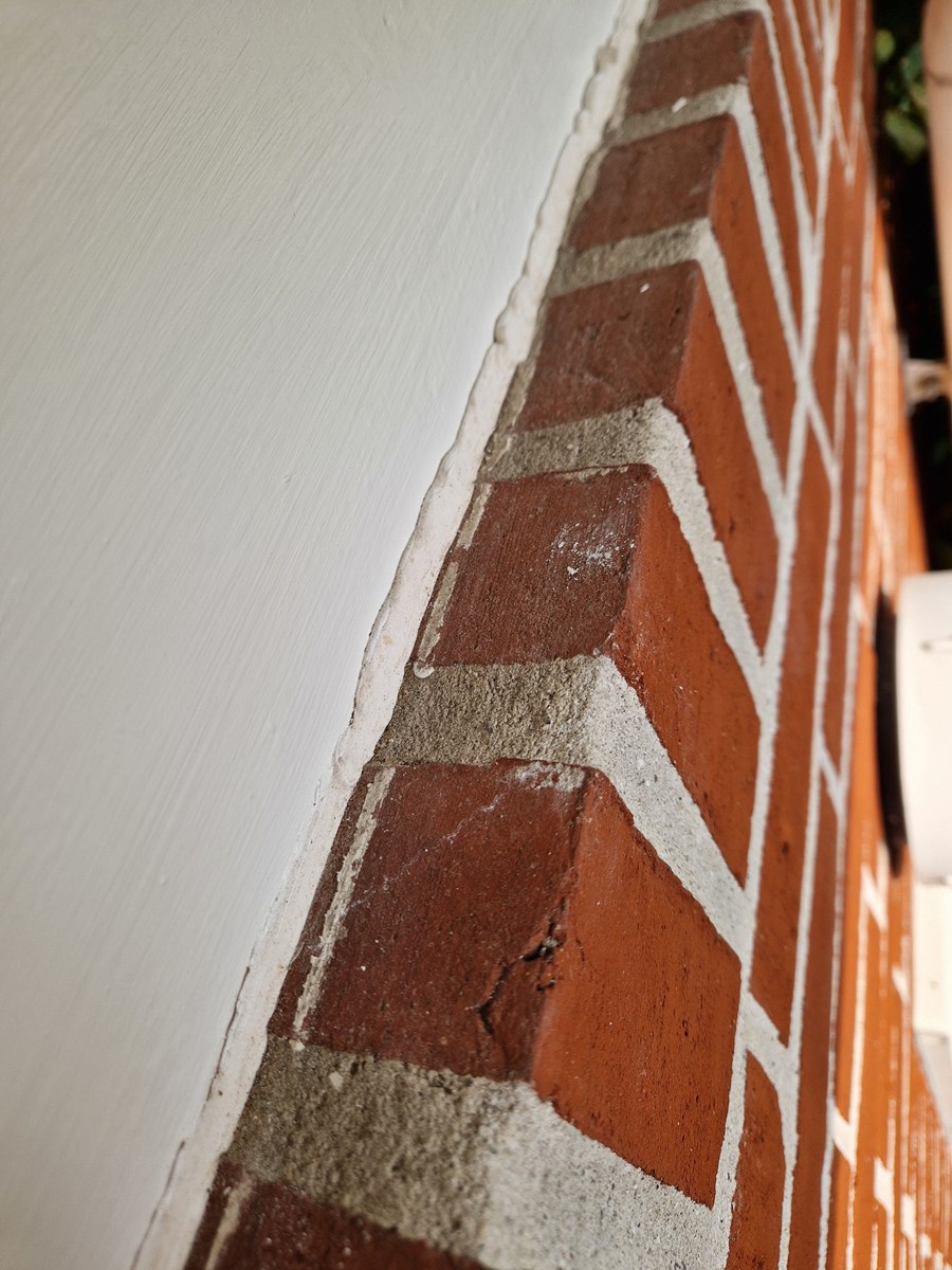

Mit hus har en træ-rem, som ligger direkte oven på mine mursten. Løsningen mod vand imellem rem og mursten er en fuge.
Sidste år skiftede jeg en slidt fuge, men af en eller anden grund binder den ikke ind mod træet, så den skal laves om. Jeg havde tænkt, man måske bare kunne skære den af og fuge ovenpå, men læste så, at man bør fjerne det hele.
Jeg tænker, det bliver svært at fjerne fugen helt ned mod murstenene, så hvordan gør jeg det bedst? Og er det reelt nødvendigt?
(På det vedhæftede billede, ser fugen ikke ud til at slippe meget, fordi malingen dækker ind over)
På forhånd tak.
Ville det ikke være bedre med en fuge der er trukket 5-10 mm. ind bag forkant rem. Selve fugen vil jeg ikke gøre mig klog på.
@Søren O, tak for svar.
Muligvis, men jeg ved ikke, hvad du mener med 'trukket ind bag forkant rem'?
Dit billede viser en overfyldt fuge, hvor fugen når uden for din rem. Hvis din fuge slipper ved remmen, er du helt sikker på at din rem bliver opfugtet. Er fugen trukket tilbage, er der ikke moget der stopper vand på vej ned.
Søren O skrev den 08-09-2024 17:27:31
Jeg tror, jeg forstår, hvad du mener. Men remmen ligger direkte ned på murstenene, så der er ikke de fleste steder ikke noget at "trække fugen tilbage" til, da man ikke kan få fugen ind under remmen. Fugen er altså ikke overfyldt, da der ikke er noget at fylde. Fugen er nødt til også at ligge op ad remmen.
Du skærer vandret ind langs mursten kant og så stort set lodret ned langs remmen. Så kan du skrabe fuge væg med en tynd mejsel, bred skruetrækker, lille spartel eller andet egnet værktøj.
