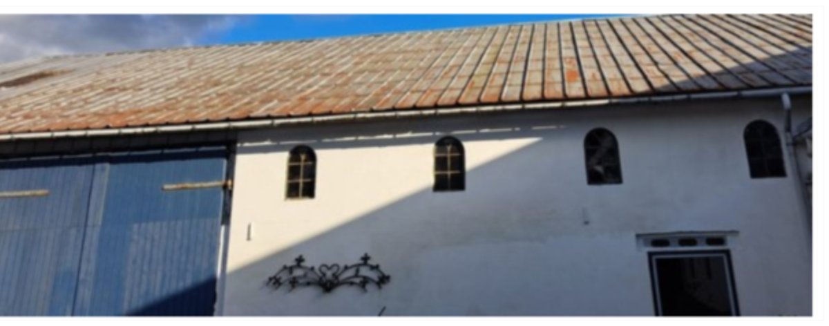

I forbindelse med afrensning af mine tage på driftbygningen, har jeg desværre konstateret at der er områder hvor rusten har forårsaget huller så der er åbent direkte ned i lægterne m.v.
Jeg kan se, at der tidligere er repareret andre steder hvor man har lagt noget folie lignende materiale hen over, men mit spørgsmål går på:
Hvordan reparerer jeg disse "åbne" områder "efter bogen" ?
Mvh Jcr1818

enkelt , nye plader
Hvordan? Kan de løsnes enkeltvis? De ligger jo forskudt og oven på hinanden, så det bliver vist ikke helt nem?
Mvh Jcr1818
det er nu ret nemt , ud med søm , træk pladen ned af og skub en ny op samme vej
Ok, jeg lader det komme an på en prøve.
Mvh Jcr1818
man kan vel også lave "propper" og svejse dem i?
josste skrev den 07-09-2024 21:42:45
 det er umuligt i pandeplader
Der er meget vanskelig / umulig at svejse i pandeplader.
1. Det skal være galvaniseret.
2. Det er meget tynde plader
3. Huller opstår når der er rust i plader. Så lige ved siden af hullet er der også rust.
