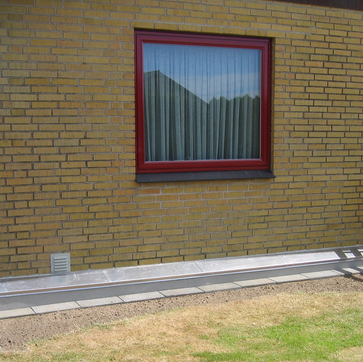

Isoleringen var 200 mm "flamingo-gulvisolering" inderst plastfolie og yderst 6 mm Eternitplade, afslutter med søvandsbestandig Alu-profil, fræst ind i 2. skift over fundamentet, som foto viser.
Ved lyskassen skar jeg betonen væk, for ikke at minimerer kuldebro.

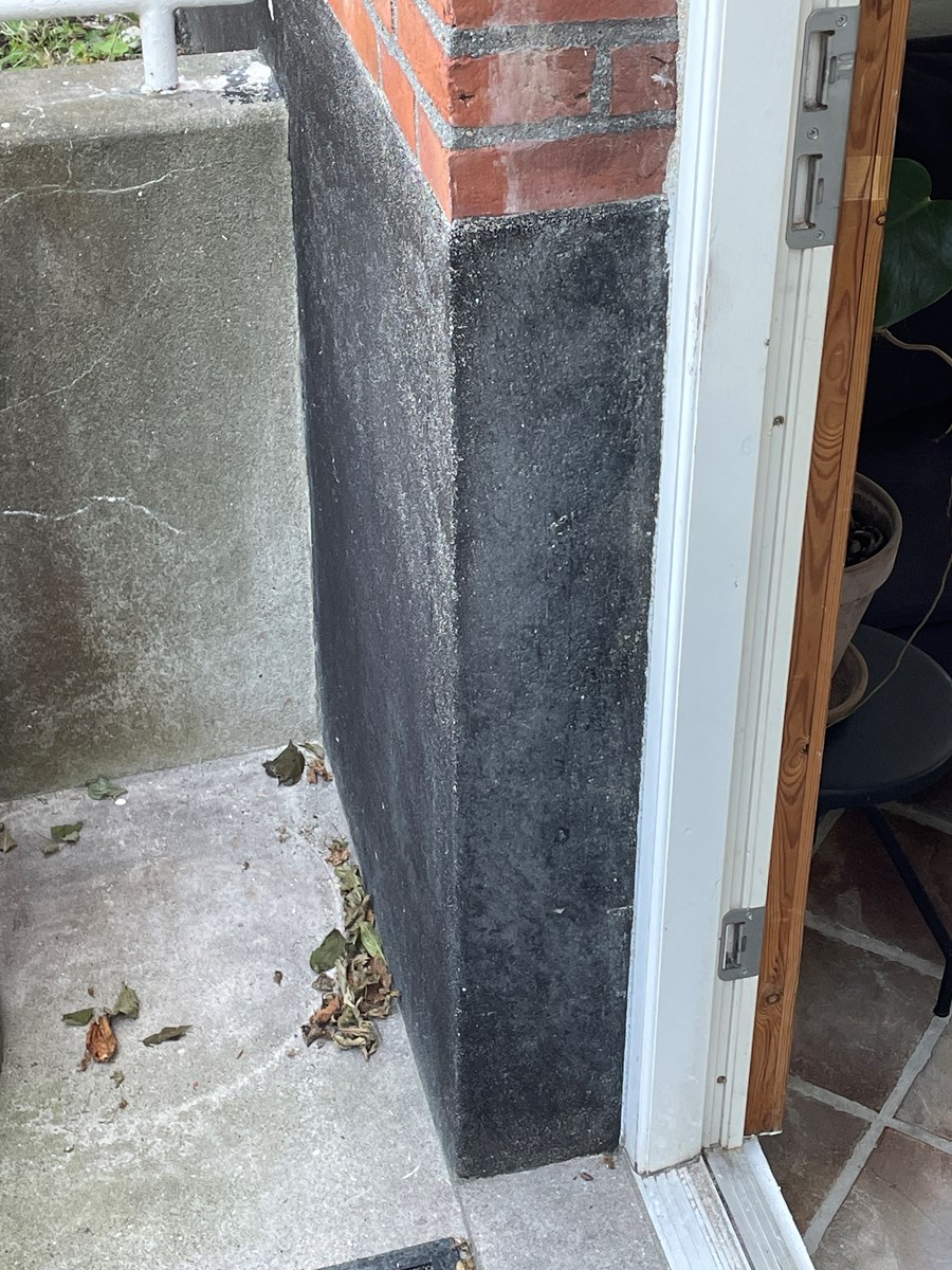

Ved kælderdøren kan du desværre ikke få plads til meget isolering, kun ca karmtykkelsen.
Op ad trappe-siden vil jeg forslå isolering ved at fjerne noget af trappebredden.

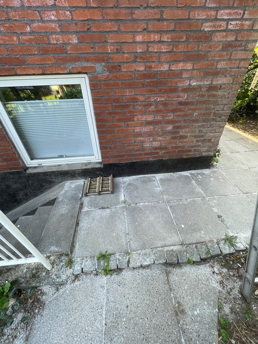

Det bør du nok også gøre ved din kælderskakt.

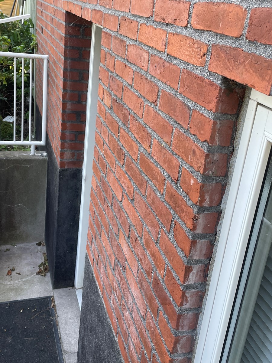

Ja, korrekt isoleringen går op over fliserne.
Alu-profiler ( vedhæftet pdf fil) er "fræst" ind i 2. murstensskift over soklen, for at mindske kulde broen.

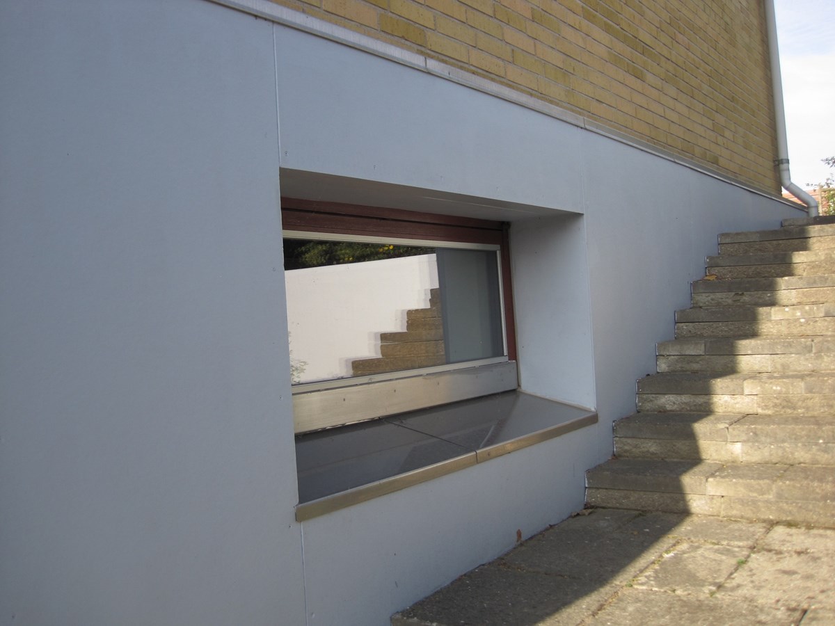

Ja noget af trappen blev fjernet, det var forholdsvis let, da trappen består af knækfliser og 40x40 cm alm fliser.
Under fliserne ud for vinduer går isoleringen ca. 130 cm ned.
Øverst oppe  godt 2 m ned, hvor krydsfinerpladen blev brugt, for at holde på jorden.
Hvis jeg ikke havde haft/brugt krydsfinerpladen skulle der være gravet væsentlig mere op, hvor der ikke var plads til den opgravede jord.

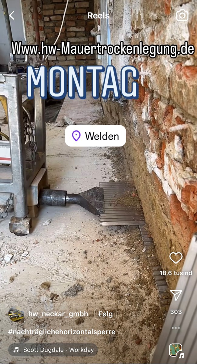

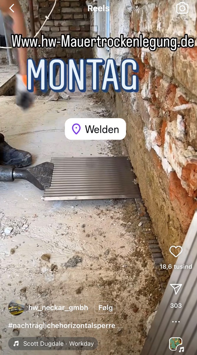

Nu så jeg lige en video hvor de presser / vibrerer nogle plader ind i væg / sokkel. Det er vel for at stoppe opkommende grundfugt i ​vægge.
Hvis man isolerer sine kælderydervægge, vil man ikke stadig få fugt op nedefra fundament? Kan man gøre noget ligende på billedet? Altså lige over kældergulv, fræse murpap ind eller lignende.
Eller er det unødvendigt at tænke i dette?

Video viser at man presser "plade" ind mellem sokkel og muret væg.
Normalt har man ikke "murpap" i soklen ved kældergulvet.
Mig bekendt har det også tidligere været direkte frarådet med "murpap" i soklen ved kældergulvet.
Normalt er omfangsdræn tilstrækkeligt, i værste tilfældet, hvor der er meget højt grundvandsspejl, med dræn under kældergulvet.
