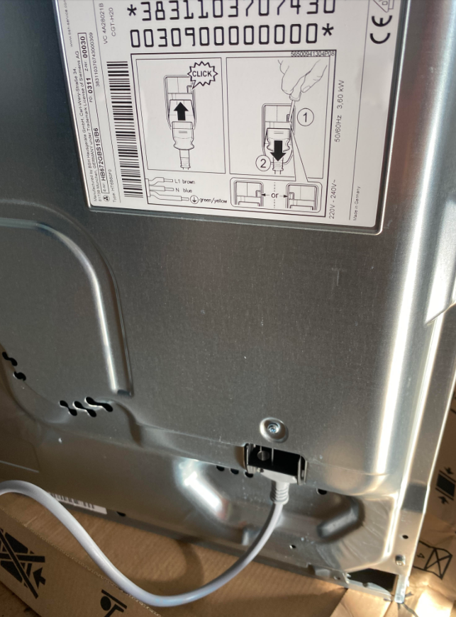

Jeg kan ikke finde ovnens ampere nogen steder.
1.

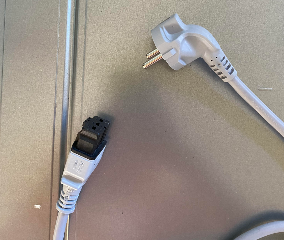

Jeg kan ikke få stikket til at sige klik / "click" som vist på illustrationen. Det er uanset hvordan og hvor hårdt jeg presser stikket op i åbningen. Det virker dog til, at stikket fint forbinder til de tre "metalpinde".

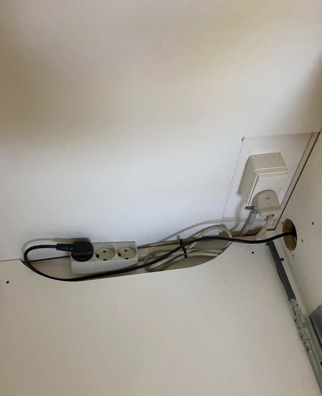

Må jeg sætte stikproppen fra ovnledningen i stikdåse. Stikdåsen er forbundet stikkontakt på væggen.
Stikdåsen håndterede køleskab og mikrobølgeovn tidligere.

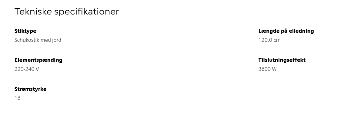

Hvis man googler model nr., så er det 16 ampere og 3600W
LINK til Simens
Så det bør være et stik med 16 ampere du tilslutter den, men kan nok måske  også godt nøjes med 13 ampere, hvis gruppen ikke er belastet af andre store forbrugere.
Så bør den tilsluttes direkte i stikkontakten..
Din ovn skal tilsluttes en stikkontakt sikret med 16A. Og ikke gennem stikdåsen.
S. Fabrin skrev den 06-09-2024 17:58:05
 Jeg er kommet frem til samme konklusion...
Hvordan kan jeg se om stikkontakten på væggen er 16A?
For så ville jeg droppe stikdåsen selvfølgelig.
Når stikkontakten er med afbryder er det ikke 16 amp. Hvis dine ledninger / dit kabel kun er 1,5 mm2 kan du ikke belaste med 16 amp, så måske skal du have ny gruppeafbryder og nyt kabel frem til ovnen.

 Du bør skifte stikkontakten ud med en schuko med pindjord, så passer stikproppen i kontakten. Den anbefalede er til 16A.
Er det utænkeligt, at stikkontakten er til 16A, eftersom både kølefryseskab og mikrobølgeovn (700 w) har brugt stikkontakten uden problemer?
Stikkontakten er opsat tidligst 2008.
Billedet af stikkontakten viser en stikkontakt med afbryder, så det er ikke en 16A stikkontakt netop på grund af, at afbryderen ikke er godkendt til 16A.
Hverken kølefryseskab eller mikrobølgeovn bruger over den strøm, afbryderen er godkendt til.
Jeg har fået en installatør til at gennemgå det hele
Der trækkes nyt kabel fra el-tavle og laves en ny stikkontakt
