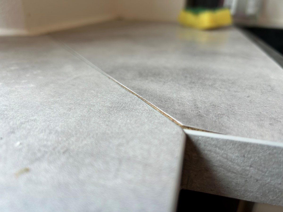

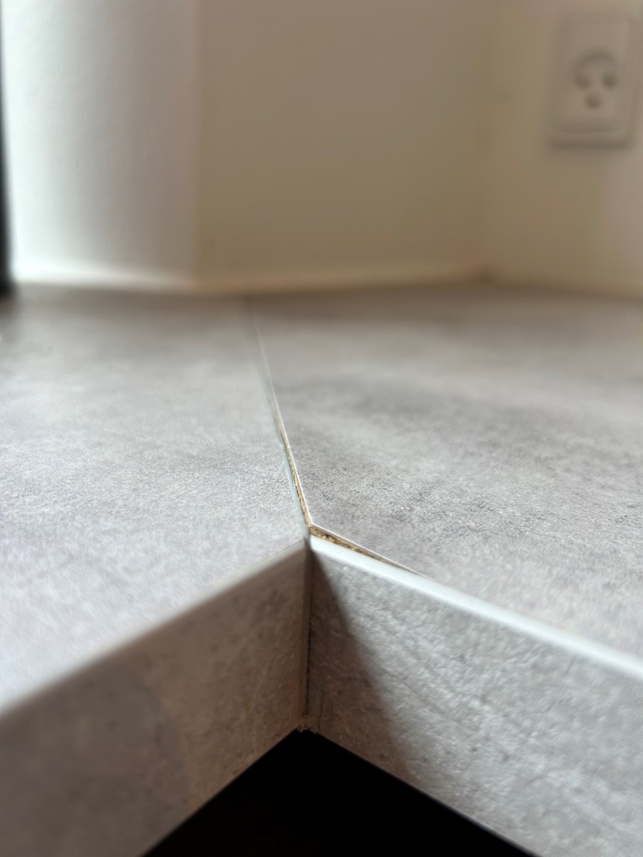

Jeg har en bordplade i et køkken, hvor samlingerne er begyndt at gå lidt op (se billeder). Hvad ville I gøre for at undgå det bliver værre ​eller fikse det?
Det er et område hvor der kommer vand så jeg er bange for at bordpladen vil suge vand og gå i stykker. Det er laminat fra Ikea, så sikkert ikke verdens bedste kvalitet.
Der er desværre nok ikke så meget at gøre, spånpladen under laminaten ser ud til at være svulmet op.
Men du kan jo prøve om du kan få noget lim ned under laminaten, og så presse det sammen, ved at ligge en stabil klods over samlingen, og klemme den ned med skruetvinger, om ikke andet får du lukket af så det bliver mere vandtæt.
(brug plast folie mellem bordplade og træklods, så du ikke limer den fast til bordpladen)
Man har nok glemt at tætne samlingen med silikone, da bordpladen blev monteret.
Jeg tror godt det kan reddes, har gjort noget lignende med en låge i mdf.
Jeg brugte superlim med tynd spids - det er letflydende så bør have bedste forudsætninger for at trænge ordentligt ind så det ikke svigter igen, til den mængde der skal limes her bør man have mere end en tube klar.
Alternativt pu-lim i en limsprøjte.
Der skal sættes hårdt pres på med skruetvinge + klods så snart limen er fyldt ind, kanter ved samlingen kan beskyttes mod limrester med malertape.
/BOFH
Et lille tip er, at lakere enderne på træet, inden bordpladen fuges med silikone. Skulle fugen slippe, så vil lakken forhindre at vand trænger ind i træet.
