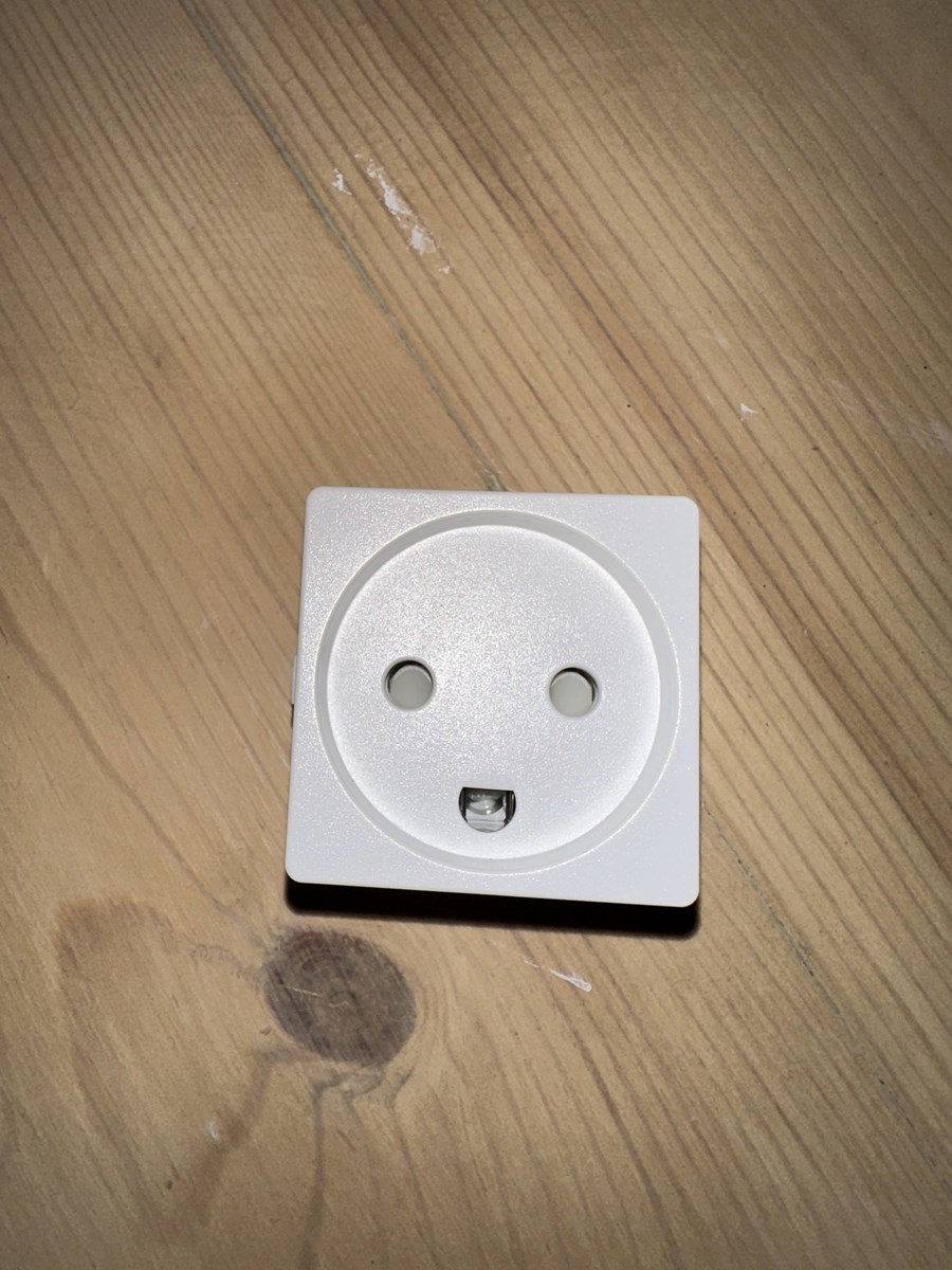

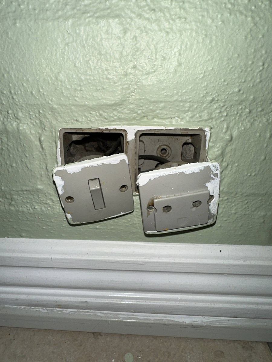

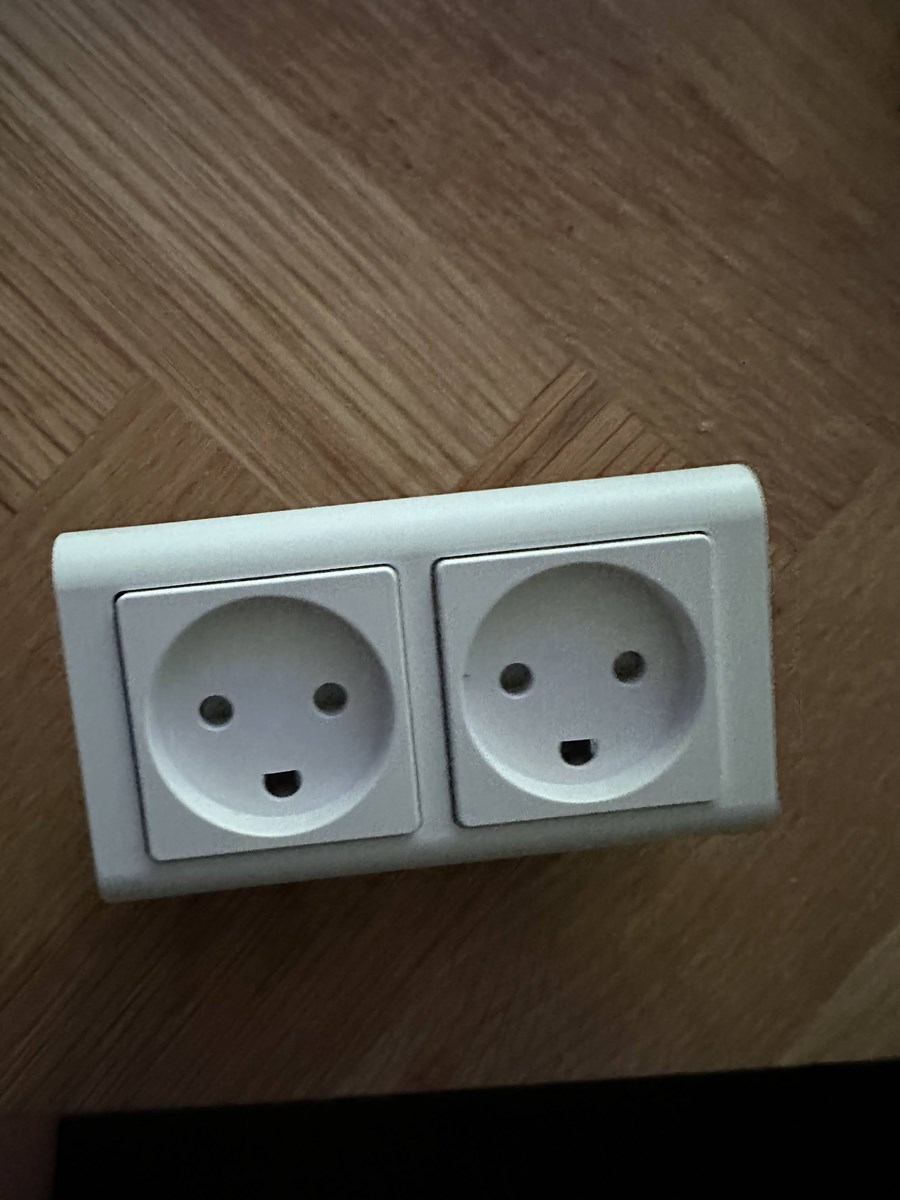

Jeg har en del af disse kombinationer af afbryder og stikkontakt i mit 70'er hus. Jeg har købt er par nyere fuga stikkontakter og en baseline 2 moduls ramme som jeg gerne vil have på i stedet
Er det muligt at skifte disse til at have 2 stikkontakter i stedet for en afbryder og en stikkontakt, og hvis det er, hvordan skal disse ledninger så forbindes?

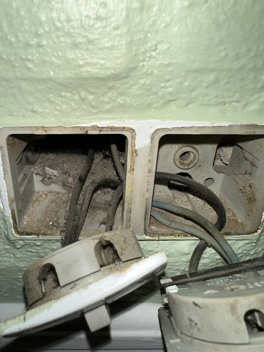

Der går 2 sorte ledninger ind i afbryderen, og 2 blå ledninger ind i stikkontakten, og så er der en sort lus imellem dem lige nu, som kan ses på billedet.

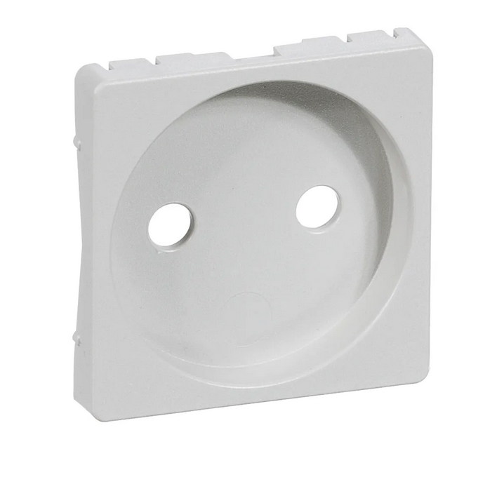

Jeg er med på jeg skal have nye fronte til stikkontakterne da der ikke er jord i installationen

 Man kan blænde jord.
https://zensehome.dk/products/blaendprop-til-jordben-i-stikkontakt?srsltid=AfmBOorIaCYPVj-Q78XveDf9B3mTs6_KDouDbj1OXTHiuKuVBWjJWZ1i
Blå skal i blå klemme og med en lus over til blå klemme i den anden stikkontakt
Sort ( klemmen hvor det er 2 sorte) monteres som nu også med lus over til anden afbryder. Så er der den enlige sorte tilbage som skal afsluttes med en muffe og lægges ind i bunden af dåsen.
Men du kan jo så ikke tænde den lampe som afbryder har betjent.
Jeg går ud fra at afbryder kun betjener stikkontakten, det er i hvert fald typisk for alderen af installationen.
Del de sorte og blå ledninger, så der er en sort og blå i hver dåse (fra samme rør/kabel) og før 2 lus mellem dåserne f.eks. sort og blå. (der er allerede en sort)
Monter de sorte ledninger i L og de blå i N.
Køb nogle tangenter til 1 modul stikdåse uden jord: 1017051737
Hvis den ramme du har billede af ikke passer (jeg mener ikke den passer), kan du bruge baseline 50 rammer: https://www.lavprisel.dk/Lauritz-Knudsen-LK-Fuga-Fuga-Rammer-Baseline-50-rammer.html?Modul=1&Farve=Hvid
Der er flere højder hvis stikdåsen ikke passer i dybden.
Ellers skal dåserne skiftes til nye indmuringsdåser (ikke gør det selv).
