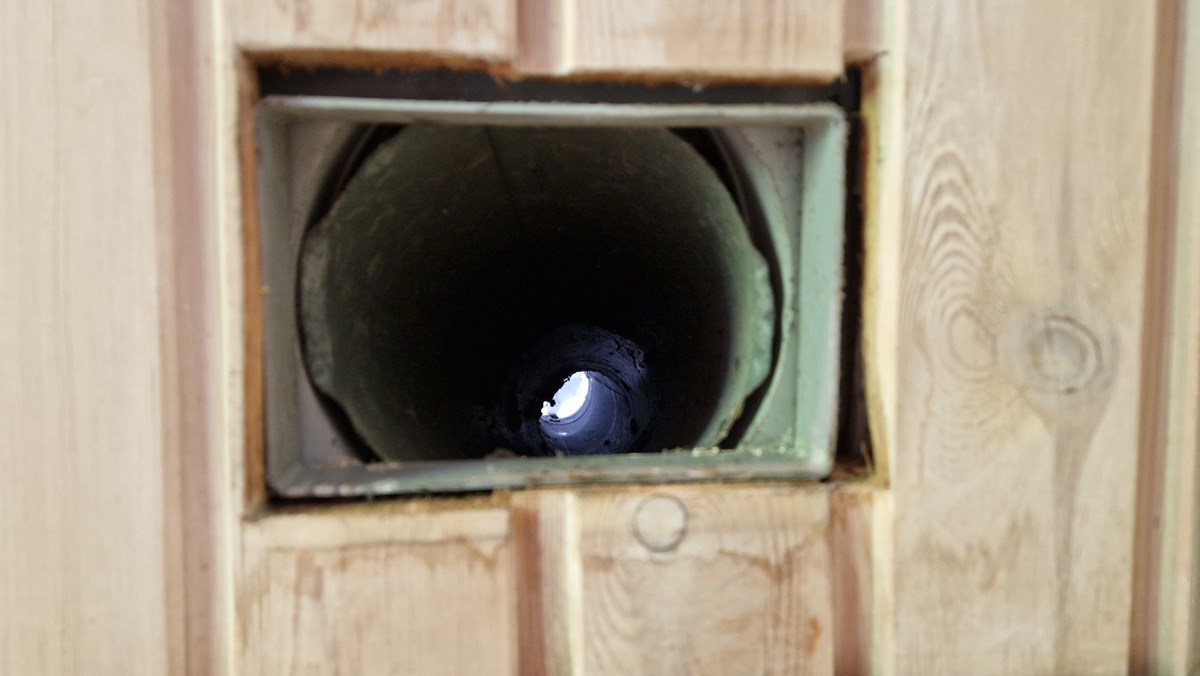

Jeg vil gerne have sat en ventilator op på mit badeværelse... Pt. er der en klapventil (uden kondensmuffe - derfor fugtskjolder på loftsbrædderne).
Det er en kanal på 140mm. som går over i en firkantet 150x100.
Så kommer spørgsmålet: Der er ikke rigtig nogen ventilatorer, der passer ind (hvad jeg kan finde). Den jeg gerne vil have har en Ø100 udgang, men hvordan får jeg den i uden at kondensen løber direkte ned i den og loftsbrædderne? Jeg har ikke kunne finde nogle 140->100 overgange...
(og jeg ved godt at selve tilslutningen skal der en elektriker på)
Du kan få fremstillet en overgang ø100/ø140 som du gerne vil have den.
Skær en flamingoplade til så den passer i det firkantede hul, og ​og bor et ø 100 mm hul. (eller skær det ud med en kniv)
Hvis du tilslutter ventilatoren i et lampeudtag må du gerne selv montere...
Kan du ikke finde på andet, kan du skubbe en 100 mm  slange ind i den gamle. Det er bedst at den løber hele vejen. Det er vigtigt at du tætner mellem de to slanger. Især tæt ved ventilatoren.
