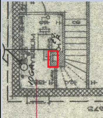

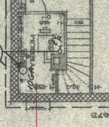

Hejsa - tidligere ejer har revet den gamle oliefyrsskorsten ned da de renoverede stueetagen, men lod en rest står i kælderen. På tegningen nedenfor (originale konstruktionstegning) ses hvorledes skorstenen lader til at være opbygge med enkeltmurstensvæg "på forsiden og siderne", imens muren som vender ind mod trappen er minimum dobbeltsten. Jeg er ved at få installeret ny fjernvarmeenhed under trappen, og VVSer opfordrede til at rive resten af skorstenen ned, da det ville gøre hans arbejde, og rørføringen, væsentlig nemmere.
Spørgsmål:
1) Er I enige med mig i at selvom skorstenen ikke er bærende for stuegulvet, så er den vigtig for trappen? Trappen er rimelig ny, og jeg kan se at den er monteret med karmskruer til muren flere steder.
2) Det ville ikke gøre VVSerens liv væsentlig nemmere, men tænker I at jeg kan bevare trappens stabil, hvis jeg fjerne den del som er indenfor den røde boks i billede 2? ​
Så vidt jeg kan se kan du sagtens fjerne skorsten, og samtidig lade muren stå tilbage i trappe opgangen. Det kan jo også spare dig for en del støv op ad trappen.
Muligvis at det er bygget sammen på en måde, så muren bliver noget ujævn i "fyrrummet"
så må det pudses op bagefter.
