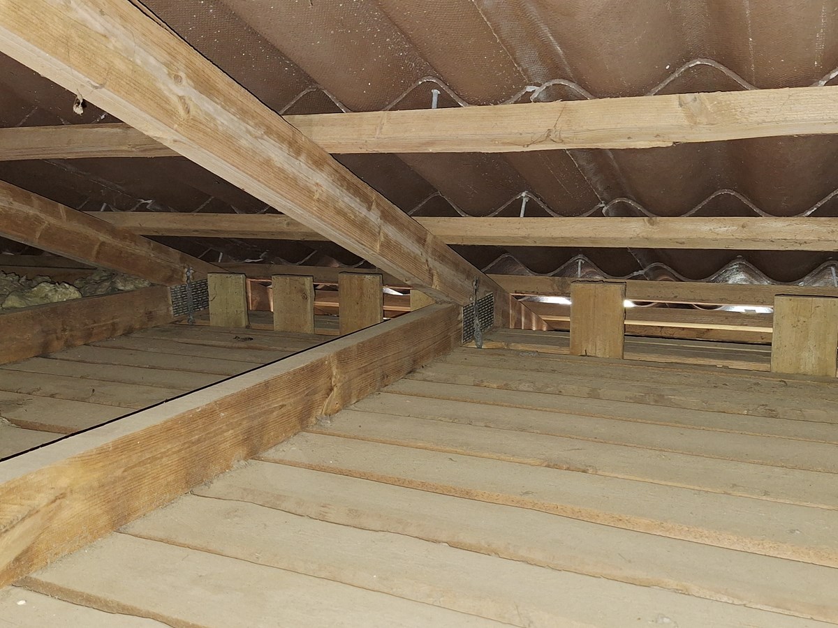

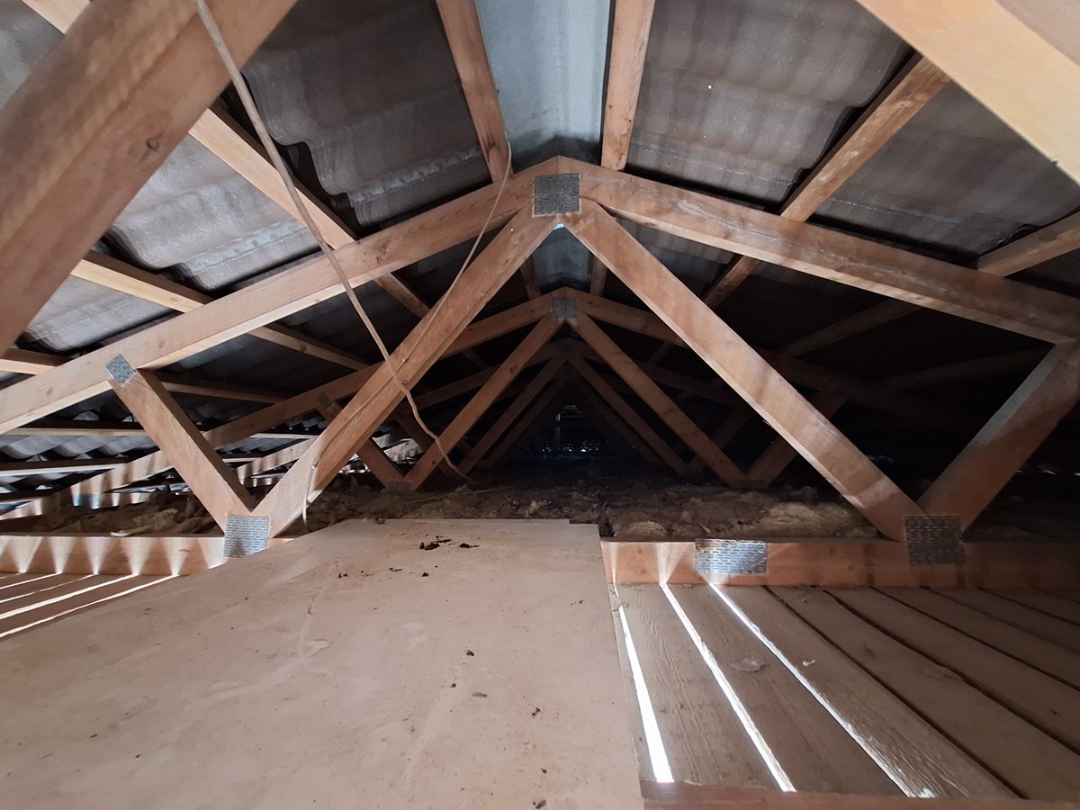

Jeg vil gerne hæve lofthøjden med 15 cm.
Den gamle spærfor er ca. 10cm.
Kan man skrue spærtræ på begge sider 5 cm. over den gamle spærfod, så vil trykpunktet stadig være over remmen, så kan man bagefter savedet nedenfor væk?
Nogen som har ideer eller andre meninger?
PFT.
Det er naturligvis ikke helt efter bogen, da de er beregnede med den facon de har. Men eg ville nu ikke være nervøs for at lave det på den måde.
Der skal bruges nogle gode skruer. Er det 45 mm rigler/spær træ så f.eks. 6x80 mm
De sømplader der sidder lige over muren skal beholdes.
Men sømplader ved tængerne skal pilles af. Det kan du gøre i en side og montere det stykke rigler.
De plader der står op fra muren synes jeg skal fjerne, og så laves vind pap som ender ned ved ydersiden af hulmur, så kan hulmurs isolering, og loft isolering mødes og du eliminerer kuldebro. Plader skal også skråt op, med en afstand til lægter på 5 cm. ( det er reglen.)
I dette tilfælde ville jeg nok regne bølger i tagplader med i luftgennemgangs areal og så nøjes med ca.3 cm afstand.
Vindpap kan være tynd krydsfiner, Win-win plader eller 50 mm hårde rockwool terrænbats.

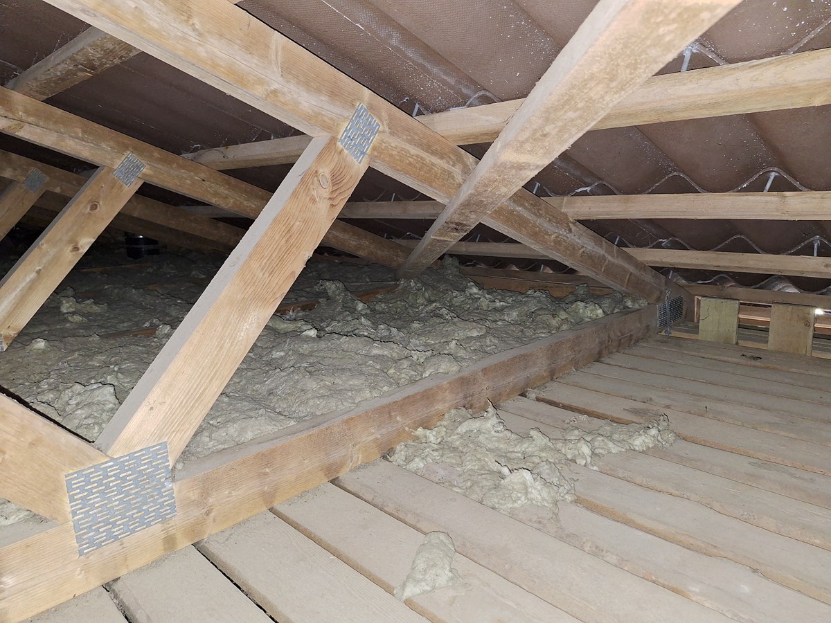

Jeg ser nu på det sidste billede at der er skotrender. Det må betyde at det er T eller vinkel bygning. Er det hele huset? du kan godt komme op til en bærende bjælke.
