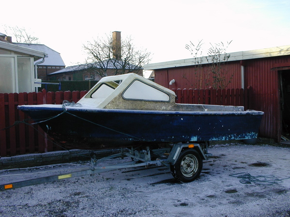

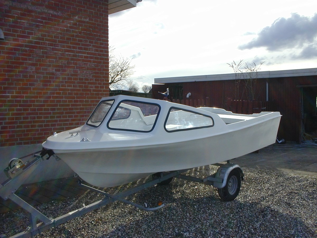

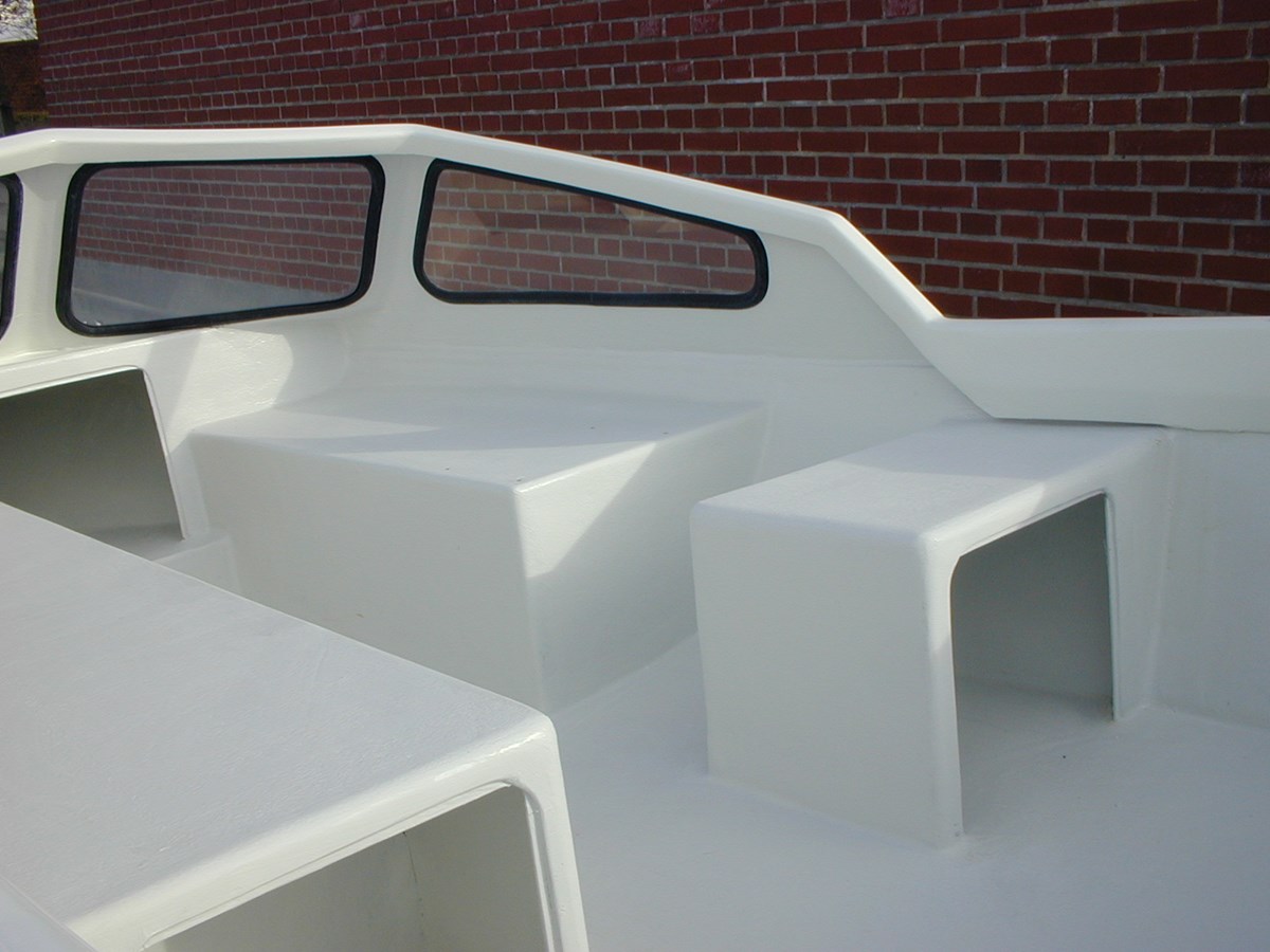

Et af mine projekter med gamle både der ​stak helt af, ​sådan ren økonomisk, men sjovt..
Der var kun selve skroget der blev ​brugt fra den oprindelige....
