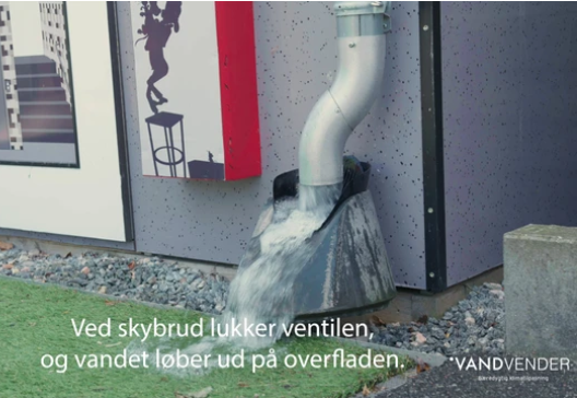

Det hedder en skybrudsventil...
Den lukker når vandstanden i kloakken er høj, så løber vandet ud af tragten. (man skal jo så sørge for der er fliser eller andet så vandet kan ledes væk fra huset)
Den her på billedet er noget klodset, mener de findes i mere smarte udformninger..
