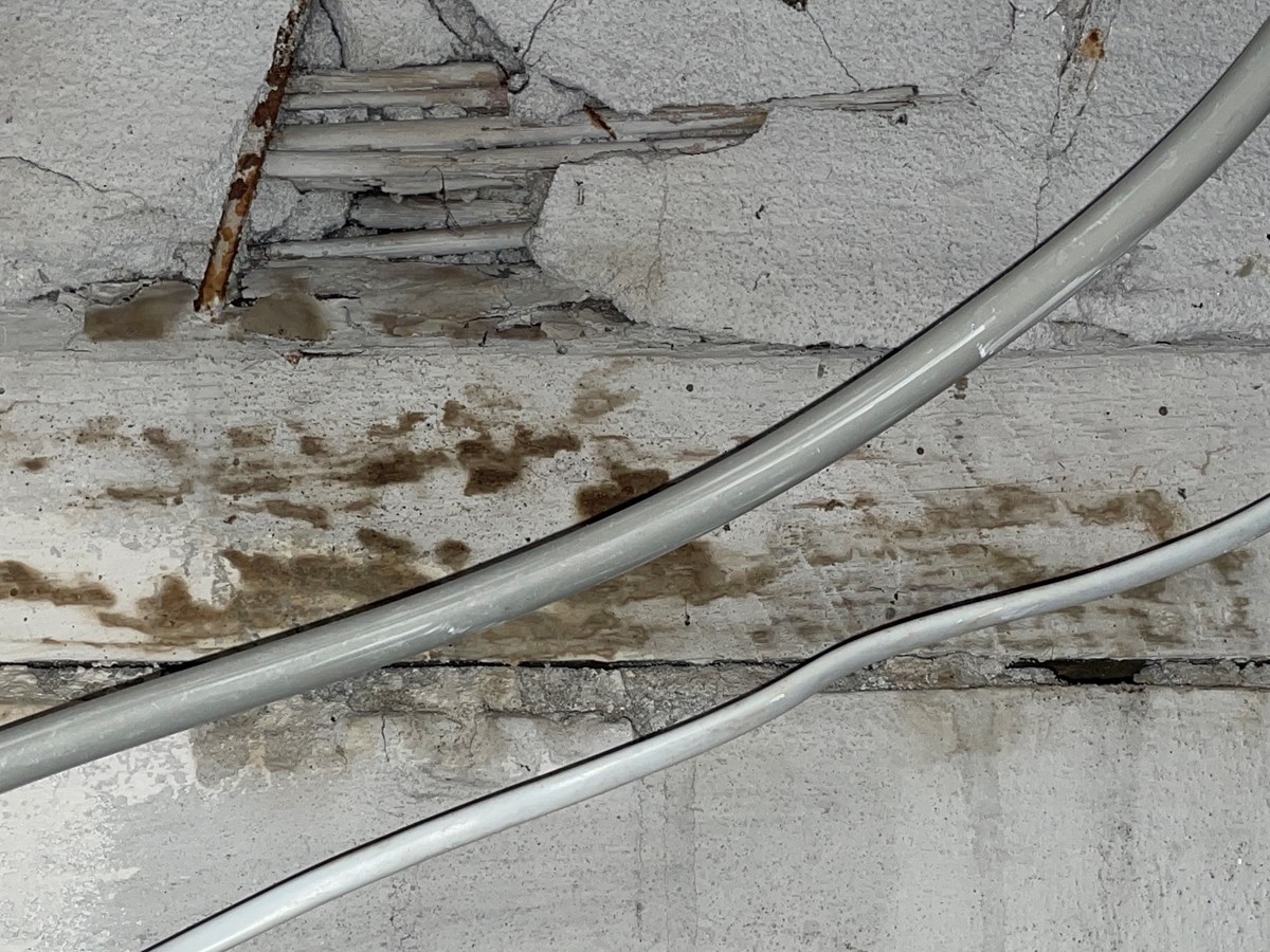

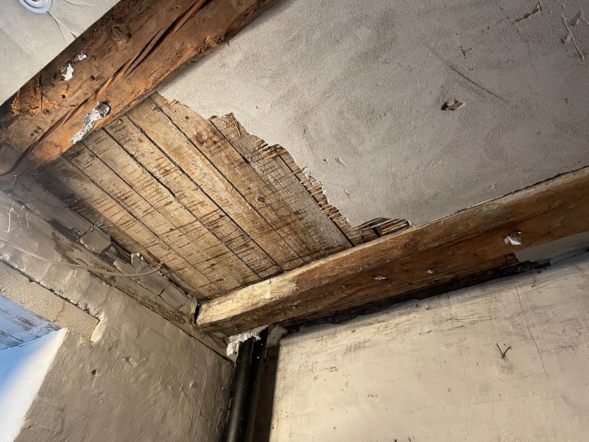

1) På første billede kan man se hele loftsområdet jeg undersøger. Jeg har fjernet nogle nyere Rockwool bats og banket gammelt puds og strå ned, så man kan se træloftet. Der var lidt brune pletter på det puds, jeg fjernede, men ikke noget på bagsiden af bats'ne.

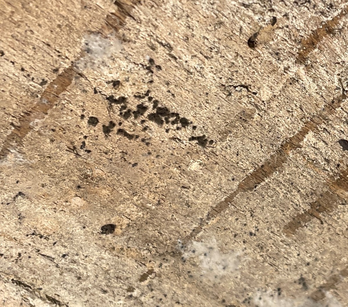

2) På træloftet er der nogle små sorte fluffede prikker og noget vat-agtigt hvidt. Hvad er det?

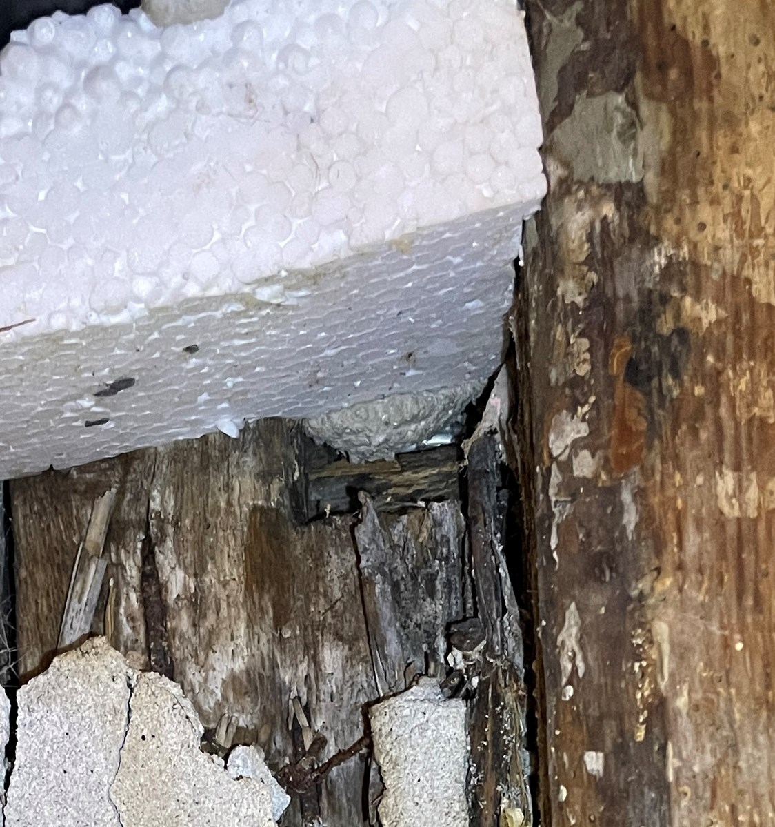

3) På billede tre kigger man direkte op i hjørnet henne ved faldstammen. Det er det eneste sted, jeg har fundet, hvor træet er mørkt og en smule blødt, primært brættet og ikke bjælken.

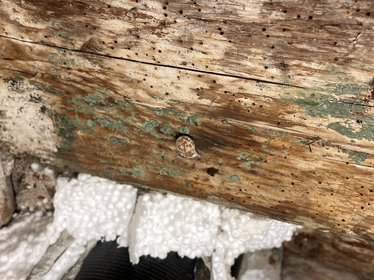

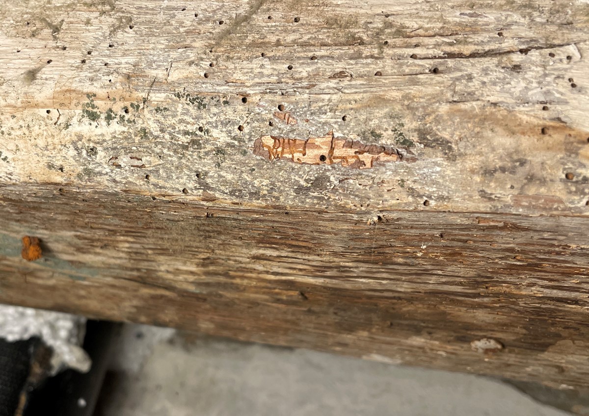

4+5) Der er nogle små grønne "puder" på undersiden af bjælken. Hvad er det? Det lyse på siden er muligvis maling/kalk, men er ikke sikker.
6) På bjælken i ydervæggen er der nogle brune skjolder, men træet er ikke blødt der. Mon det er noget man skal tage sig af? Denne bjælke har ikke været dækket af puds og rockwool.

Træ der er blødt og angrebet af borebiller. Kan du ikke skifte den ene bjælke? Det ville jeg gøre
Måske din forsikring ​dækker, de dækkede hos mig, hvor der ​var nogle strøer og gulvbrædder ​der var angreben af borebiller, det var i to rum. Jeg fik selv lov til at lave det, det beløb de ville give dækkede alle materialer, når selvrisikoen var fratrukken. (jeg monterede højere strør for at få plads til mere isolering, skulle det have været lavet ​af en håndværker, på forsikringen, ville de kun lave gulvet med de 100 mm isolering der var i forvejen.)
Alt træ blev udskiftet..
