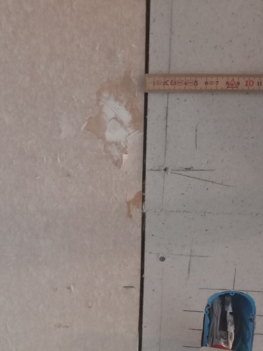

Jeg har brug for ideer til følgende:
Skillevæg er bygget i et lags fibergips og er en genetablering af tidligere væg. Den støder op mod 60 mm spån/pap væg, som er lavet af nogle elementer fra 70'erne jeg ikke kan helt lure hvad er. Der er en 10 mm kant, men væggen har derefter et hulrum hvor bla elkabel ligger. Dvs jeg har et større "rum" der skal dækkes. På billedet ses blot et mellemrum på 5mm, men inde bagved er der et større hulrum.
Jeg skal fuldspartle og sætte filt op, men hvad gør jeg med mellemrummet inden da?
En fuge kan vel bruges, men skal den så lægges som en del af det afsluttende malerarbejde?
Jeg kan læse mig til herinde, at problemet ofte er at der opstår revner hvis lavet forkert. Jeg kan se at emnet er berørt mange gange.
Håber I kan hjælpe:-)
Jeg ville måske skumme på bagsiden med noget meget små portioner af PU-skum - for at få det til at binde. Bore nogle huller på 1 cm i/omkring revnen - og så blæse små klatter ind.
Når der var størknet - ville jeg fjerne på ydersiden og fuldspartle.
En elastisk fuge er ofte det bedste, når revner mellem to forskellige materialer skal dækkes. Jeg ville bruge en almindelig akrylfugemasse. Den lægges inden der males.
