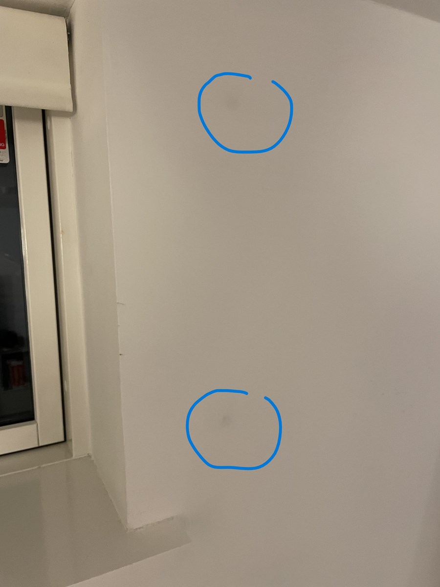

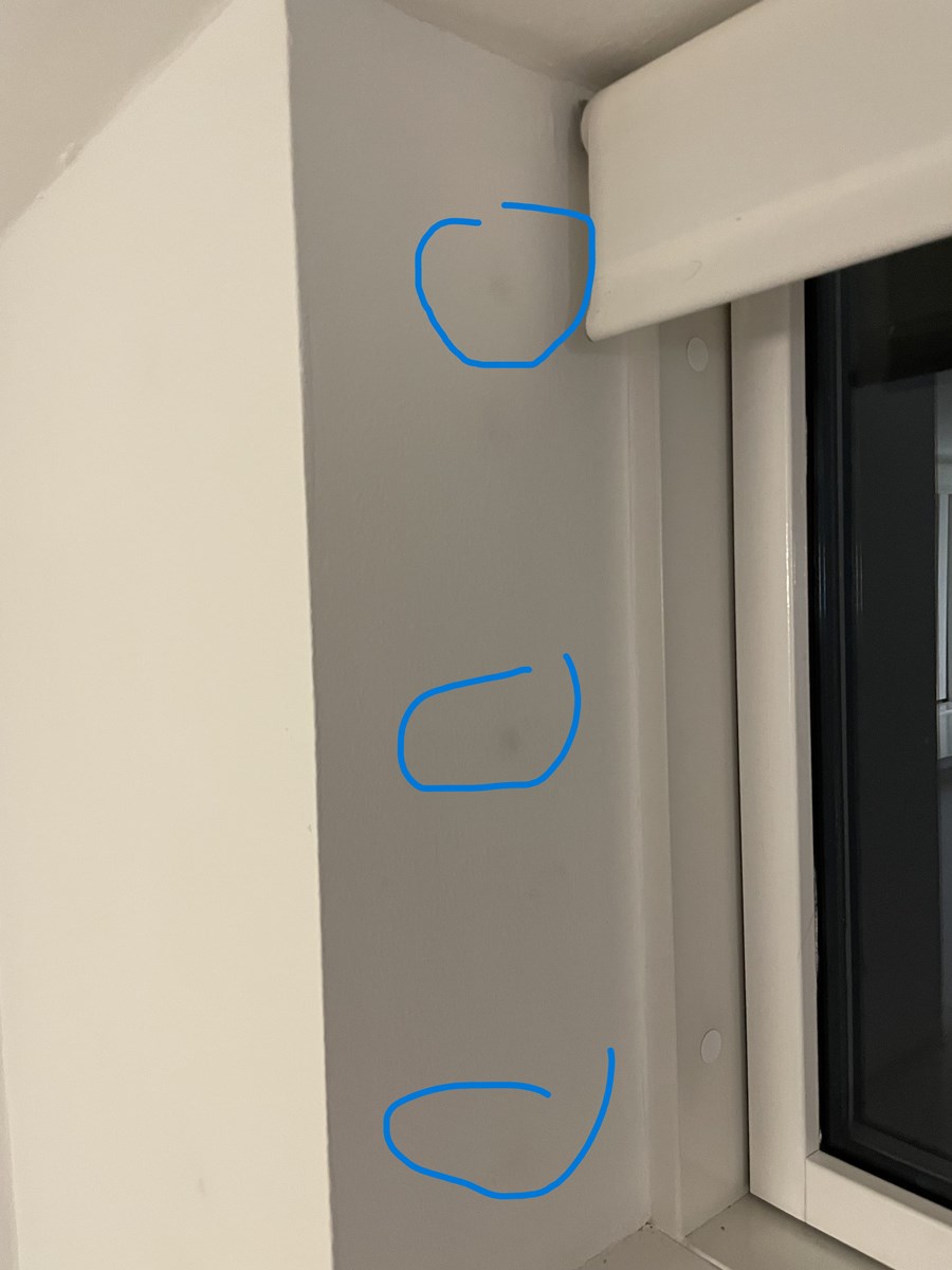

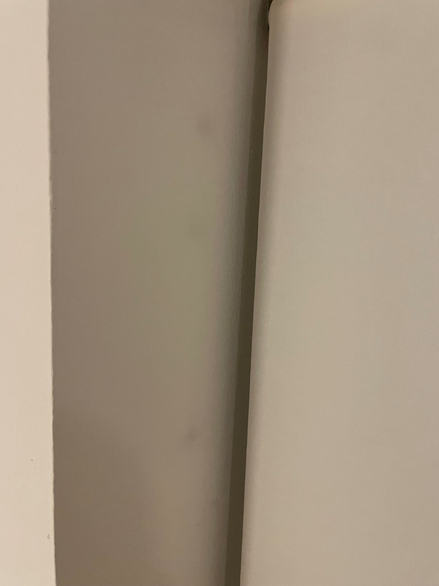

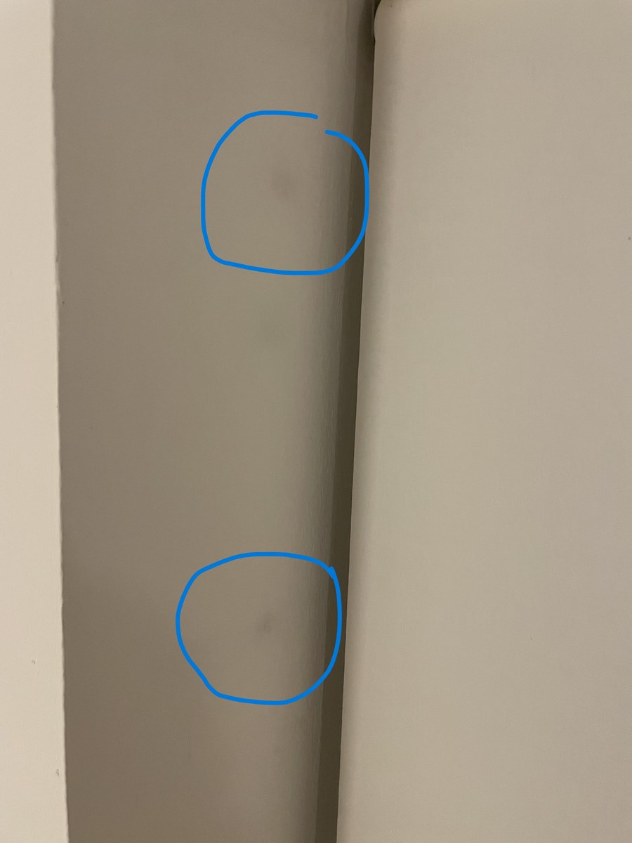

Jeg har et gasbetonhus med kælder fra 50'erne, hvor den tidligere ejere har isloeret kælderindervæggene for ca. 14 år siden. Nu er der begyndt at komme nogle små symetriske sorte pletter (ca. 1cm in diameter) på væggene, især ved vindueskasserne, som ikke var der for 6 måneder siden...

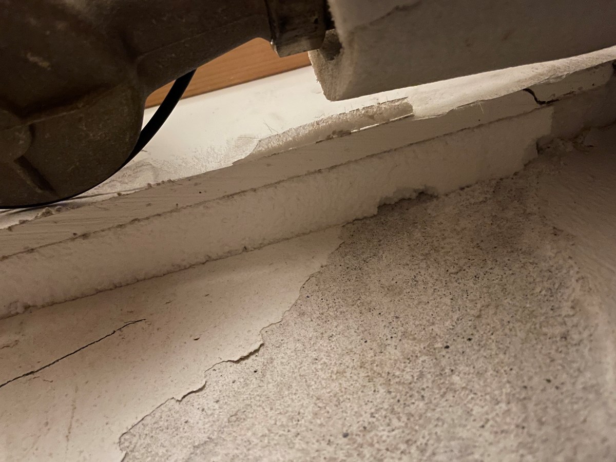

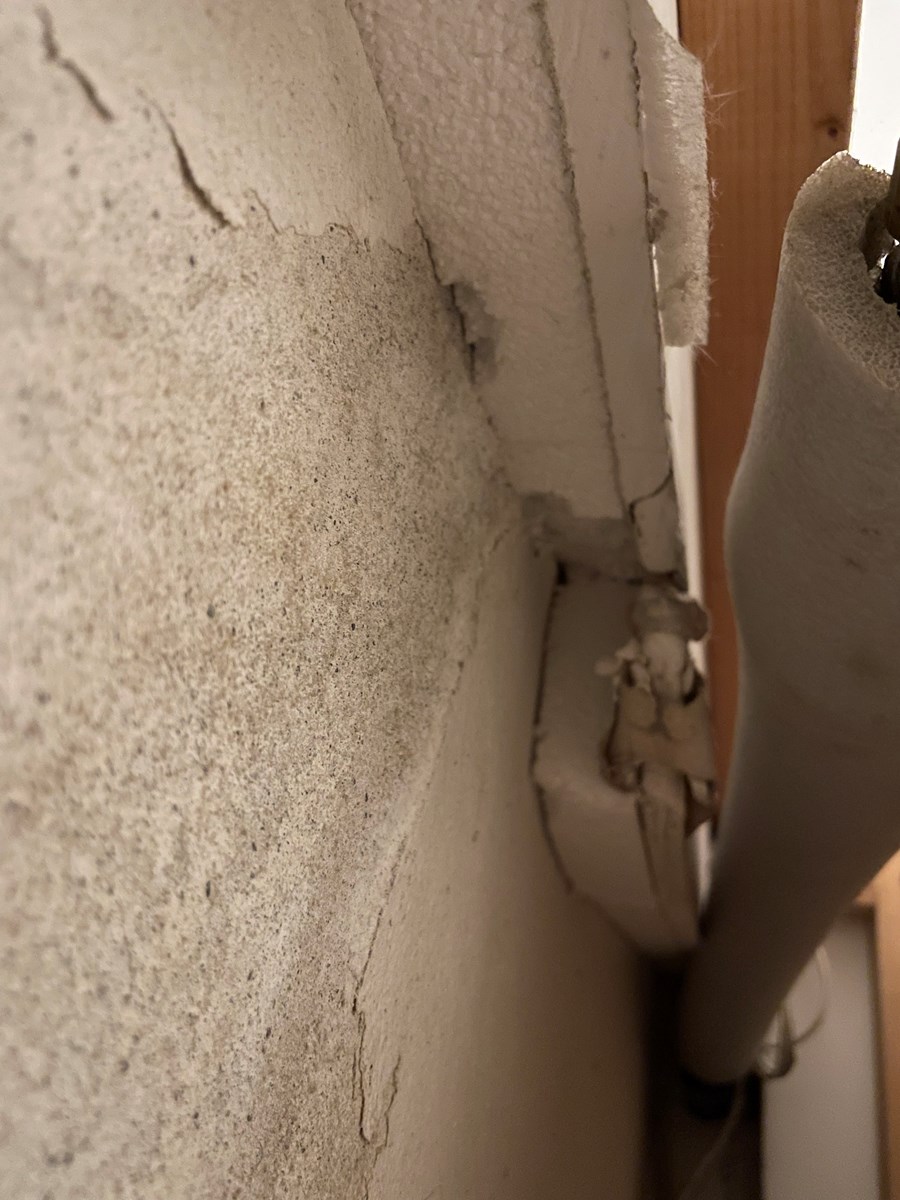

Væggene er isoleret indefra med en slags flammingo plader direkte op af betonvæggen og så 1 lag gipsplader udenpå.
Er der nogle som kan hjælpe med at vurdere:
1) Om de sorte pletter mon er noget fugt/skimmel? Eller blot skruehoveder med kuldebroer som kan ses? Skal jeg være bekymret?
2) Er det i det hele taget fornuftigt at isolere en inderkældervæg med sådan et setup? Synes jeg kan læse i andre tråde at der skal være et skelet og dampspærer, osv... Måske var det her, sådan man gjorde for 10 år siden?
Er i tvivl om det hele bare skal males over hvidt i hvidt  eller om det er forfra med den indvendige vægisolering, osv
Kan det passe med skruer?
I så fald er det nok de små kuldebroer der er, hvor skruerne holder plader fast??
Nogle skruer (ikke alle!)er magnetiske, så prøv lige at holde en magnet hen over..
I så fald, burde det vel bare kunne vaskes/males..
Tror jeg🙂
Du kan jo hurtigt lige tage en kniv og kradse ind til en enkelt  af skruerne for et konstatere om det også er skruer. De sidder kun lige et par mm. under malingen, og så kan du bare pletspartle og male efterfølgende.
