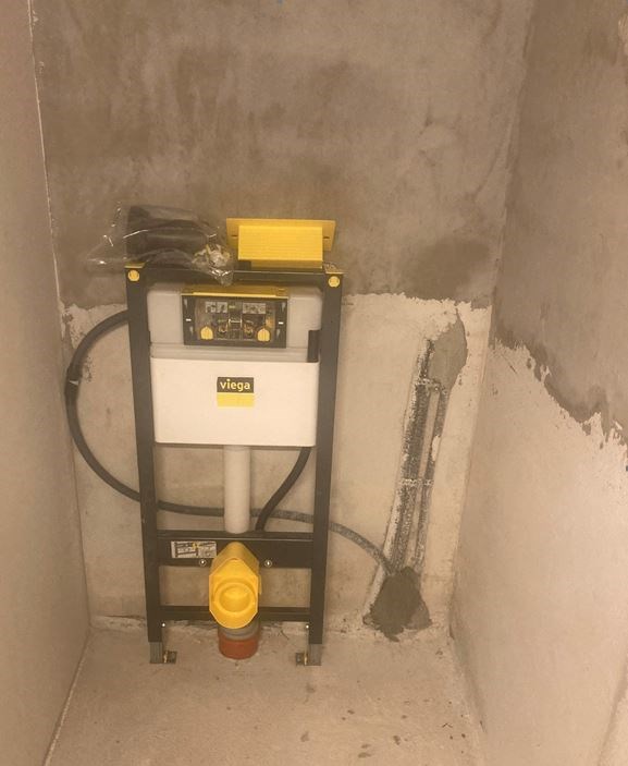

Forsatsvæg i kælder ved indbygningscisterne
Jeg har en indbygningscisterne som skal stå ​op ad en kælderydervæg og ville egentlig bare sætte en forsatsvæg op foran cisternen. Udført i stålskelet og vådrumsgips. ​Ingen isolering.
Men er kommet i tvivl om jeg får fanget noget fugt bag ved forsatsvæggen og om jeg bør sætte en lille rist i top og bund af forsatsvæggen, så luften kan cirkulere derinde.
Kældervæggen er ikke ​fugtig, så den fugt jeg er nervøs ​for er udelukkende fugt fra rummet. ​Det er kun et toiletrum - ingen brusebad. Der gulvvarme og udsugning i rummet.
Gips i kælder er generelt no go, også vådrumsgips. Ved du hvad fordampningen er fra væggen - altså hvad fugtniveauet vil være når du sætter noget tæt foran?
Hvis der er gulvafløb skal du have vådrumssikret i gulvet alligevel, så uanset hvad vil gipsen isf blive delvist indkapslet.
Når arealet ikke er større synes jeg det er bedre at være sikker og så lave det med porebeton (skamowall, multipor el lign) - så slipper du også for riste mm.
/BOFH
Bare som en oplysning multipor kan ikke bruges da det ikke kan klare trykket fra kummen
