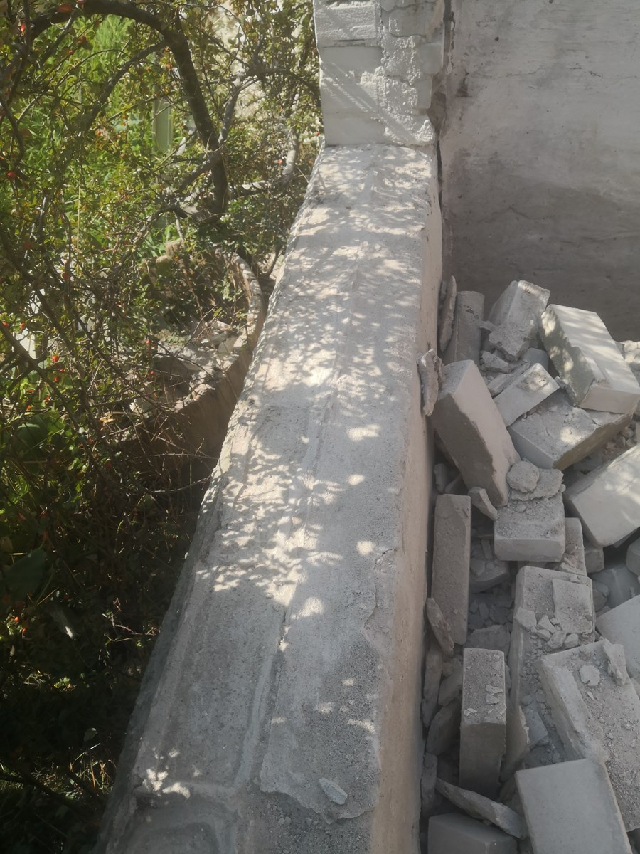

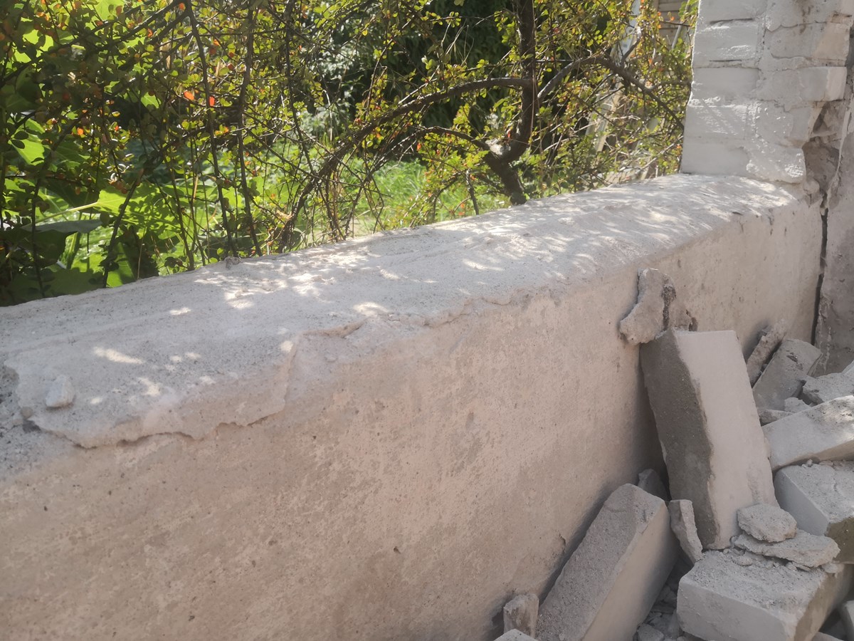

Jeg har knaldet et stykke væg ned i vores gamle udhus, fordi jeg har et MEGET stort vindue, jeg skal have sat i i stedet.
Jeg har fjernet sten ned til sokkelhøjde, og min tanke er, at der skal monteres et stykke trykimprægneret træ (regel/lægte 100x45) dér på soklen, som vinduet så skal monteres ovenpå og ikke bare vindue direkte på sokkel.
Hvordan ville I kloge, erfarne hoveder gribe an at få fastgjort dette stykke træ i soklen, som består af old school beton med sten af tennisboldstørrelse i?
Læg en stribe murpap nederst og skru træet fast. Hullerne borer du med en borehammer og et passende bor.
Sørg for at få lavet en sålbænk, der leder vandet væk. Det letteste er nok en færdiglavet i aluminium, som du monterer før vinduet.
Det var også henad det, jeg havde tænkt. Skulle bare lige høre, om der var mere "korrekte" måder at gøre det på. Tak!
