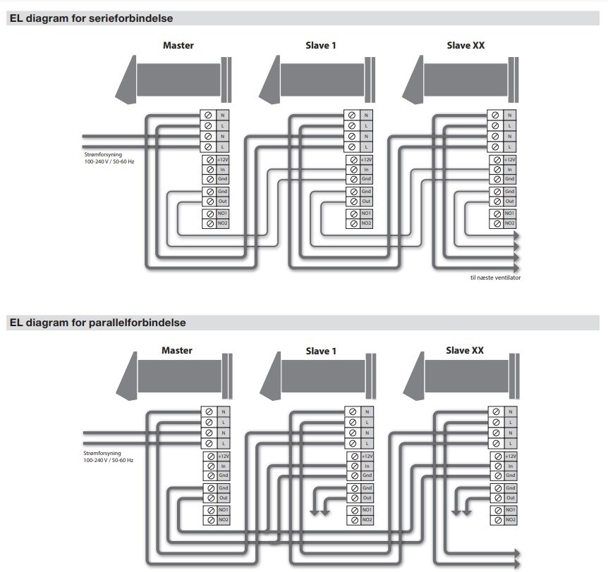

Er der nogen, som har prøvet at sammenkolble to Duka One Pro master/slave? Dem, som vi har, er uden WiFi modul. De skal stå i hver sin ende af vores garage på 24m2, hvor vi skal tørre tøj m.m. Der er gulvvarme i rummet.
Ifølge diagrammet skal jeg bruge ledninger, der minimum er 2x0,5 mm2 og 2x0,25 mm2. Kan jeg ikke bruge en 5x0,75 mm2 ledning mellem dem? Den 5. kommer ikke til at lede strøm.
Har vedhæftet tegningerne

Du kan udmærket bruge en 5x 0,75 mm2 ledning, og hvis der er en gulgrøn ledning, er det den du ikke bruger. Du kan også bruge 2 stk. 2x0,75 mm2, hvis du synes det er lettere eller 5x1,5 mm2 kabel.
Skriver instruktionsbogen noget om forskellen i funktion mellem seriel- og parallelforbindelse?
S. Fabrin: Tak for svar! Jeg undlader at bruge gulgrønne ledning :-)
GodeVen: Nope, det ​gør den ikke. Der står bare at det er muligt at lave serie- elle ​parallelforbindelse. Har skrevet til Duka om hvad forskellen skulle være. Afventer svar fra dem :-)
