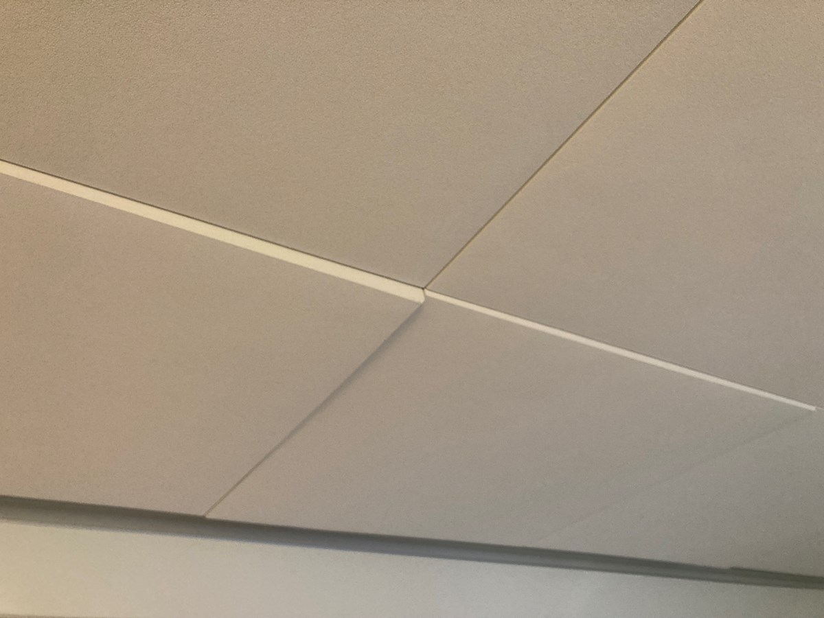

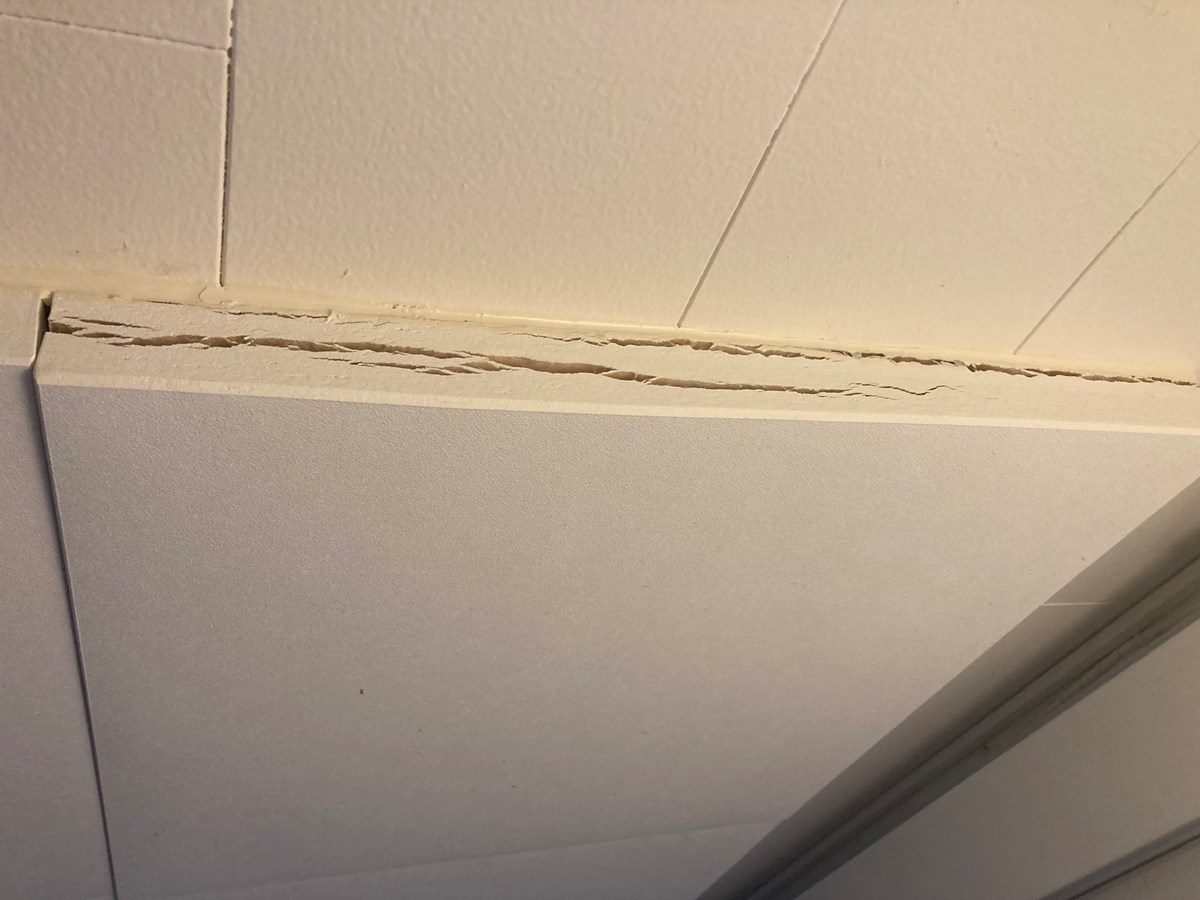

Vi har for ca 3 år siden fået limet rockfonplader op i et af vores værelser.
Nu er de begyndt at revne og generelt sidde ujævnt ift de andre plader.
Kan jeg gøre noget for at udbedre det f.eks med en skrue, eller skal de simpelthen skiftes med nye?
Hvad tænker I? Jeg har vedhæftet lidt billeder.
Mange hilsener, Frederik
hvis du kan leve med synlige skruer (og skiver) og underlaget er fornuftigt, kan du bare bruge det, ellers må der nye op.
Hvad gavn gør de der? (udover isolering/støj)
Hej cdp,
Tak for svar :-) Det vil jeg prøve.
Vi har gennemgående loft i huset og vores handicappede søn kan være lidt højrøstet, når han ligger i sengen. Så det er for at toppen af skønsangen :-) Derudover kører der en loftlift under pladerne som er begyndt at køre på enkelte steder.
Jeg giver det et skud med skruer og skiver!
Det giver mening - en anden mulighed ( måske ) kunne være forsigtigt at åbne revnerne i siderne på pladerne, og spray lime ind i dem, derefter at sætte dem i pres med et par soldater eller lægter - de skal trykke på en tilsvarende plade.
Men skruer er mit bedste her&nu bud lige nu. God fornøjelse med projektet.
