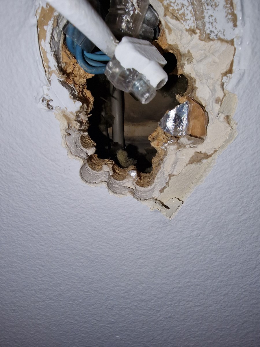

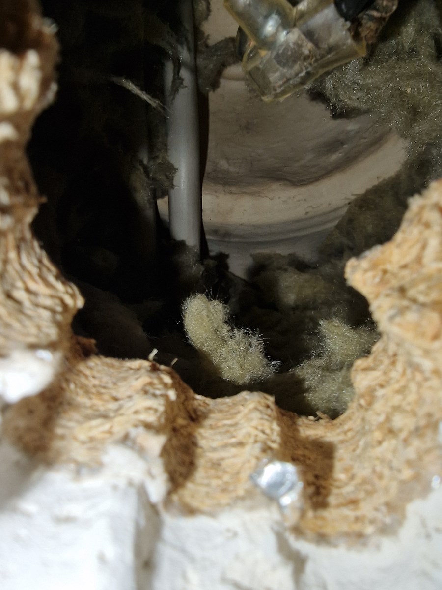

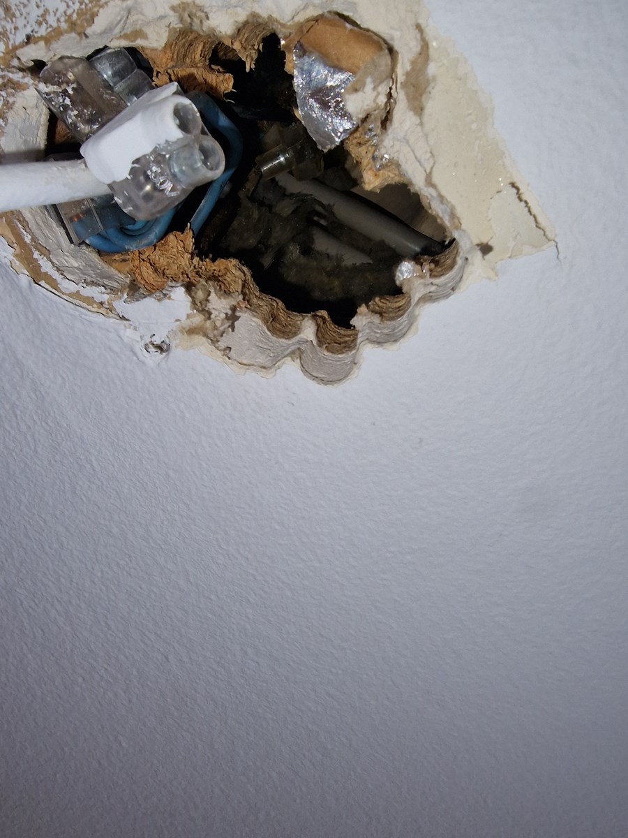

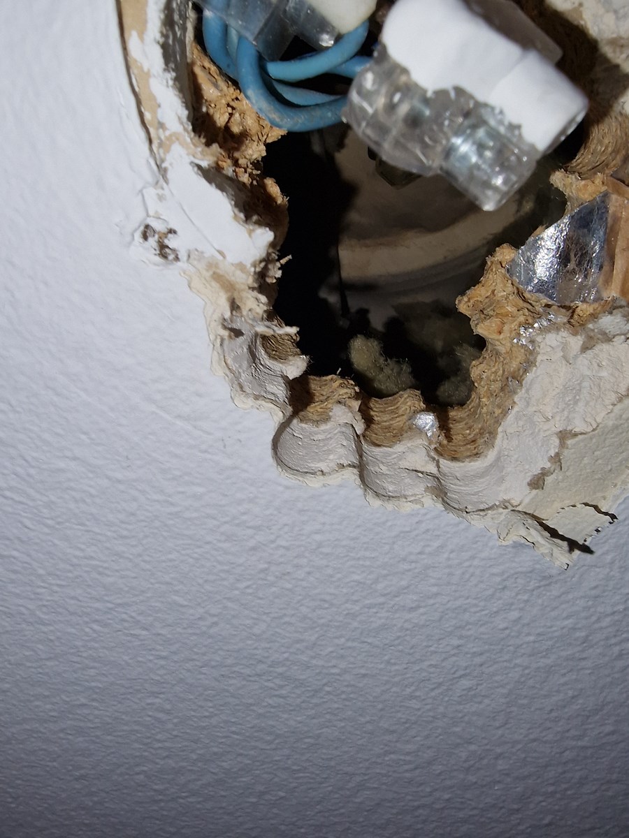

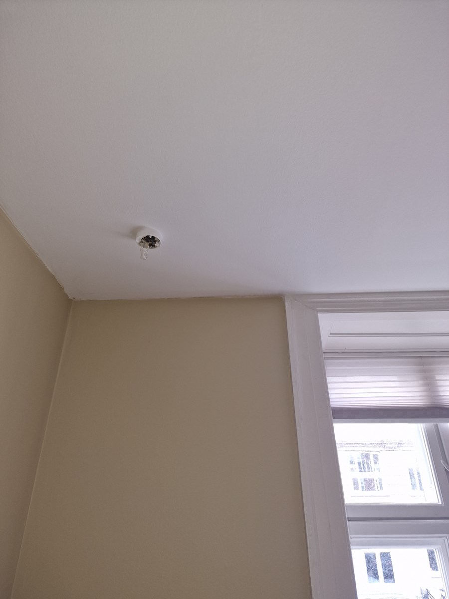

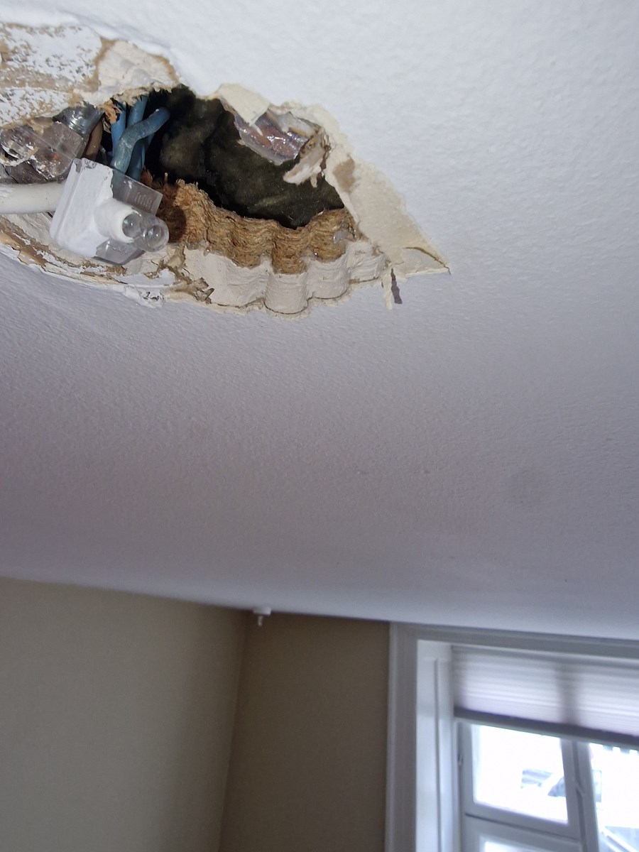

Vi er flyttet i lejlighed med et sænket loft, som vi overvejer at fjerne. Vi kan se lidt op igennem lampeudtaget, og der er 2 lag og så noget uld i hulummet.
Hvad består loftet af, og hvad er mulighederne for at tage det ned? Der er også spots, så der må være noget elarbejde også.
Vi vil helst ikke lave hullet for stort, hvis loftet ikke kan fjernes🙂
Tak for hjælpen!

Du kan måske se forskel på loft højde i de andre rum.
På det første billede anes en rondel. Den må sidde på det oprindelige loft. Så der kan du stikke noget op og hvor meget du kan vinde i loftshøje.
og ja der er kabler deroppe. samt en manglende dåse hvor ledninger er samlet.

Mon ikke der er en årsag til at den tidligere ejer har valgt at sænke loftet? Det havde han næppe gjort hvis det gamle loft var i god stand og med flot stuk mv. Med andre ord er der en vis risiko for at i skal i gang med et større arbejde (udover elinstallationerne) hvis i fjerner det nedsænkede loft.
 Der er ca. 18 cm op til rondellen, så måske lidt mere rundt om op til loftet. Det er lidt svært at komme til pga. alt ulden.
 Jo, mon ikke. Den tidligere ejer, som købte i 2010, havde dog ikke sat det op, og de andre lejligheder i bygningen har ikke sænket loft. Men du har nok ret i, at det kræver en del arbejde.
Med 18 cm til rundellen så er der en god grund til at få hævet loftet.
Men du skal nok satse på at der skal en gips plade på for at gøre det pænt. Og med en lægte som giver lidt hulrum kan elinstallationer sagtes være der.
Men du skal så nok regne med at der skal ny stuk på, da det så sidder for højt oppe.
