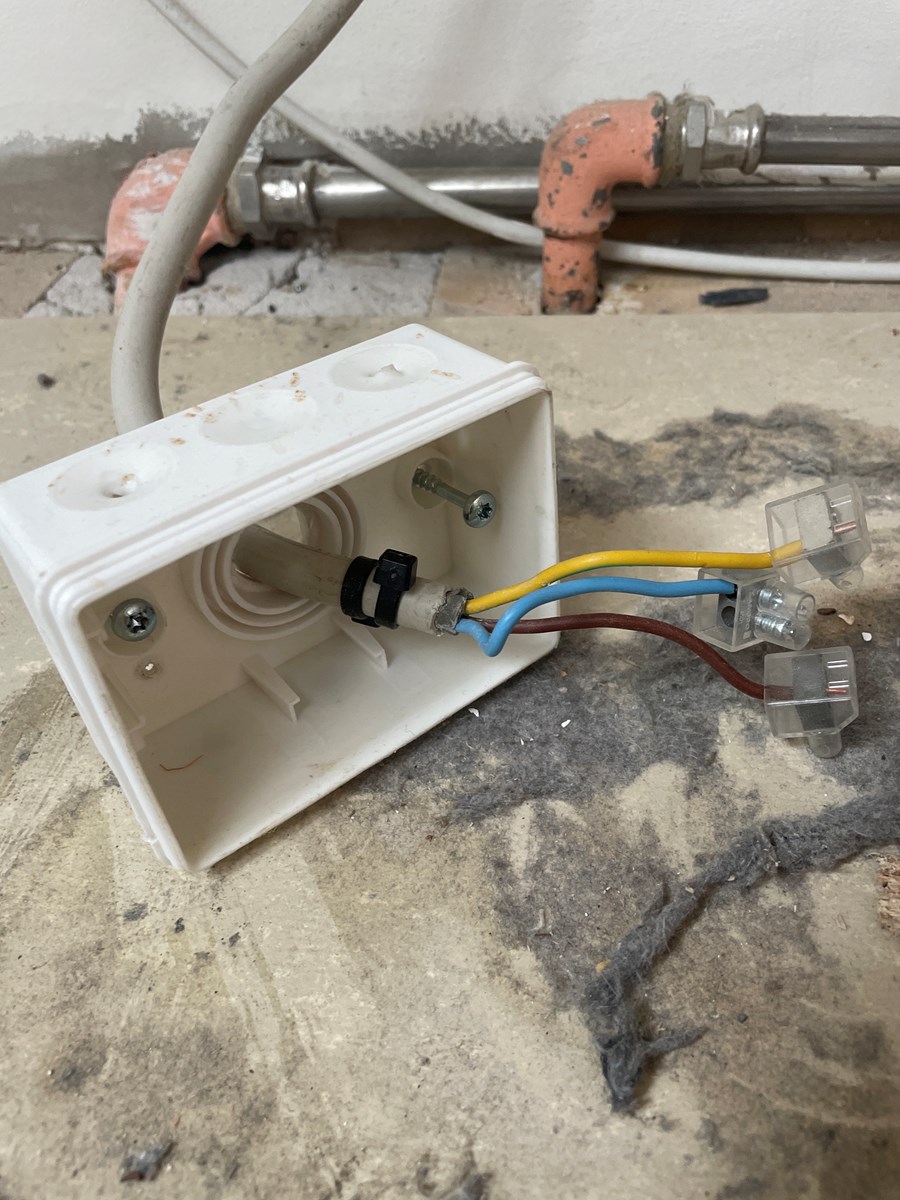

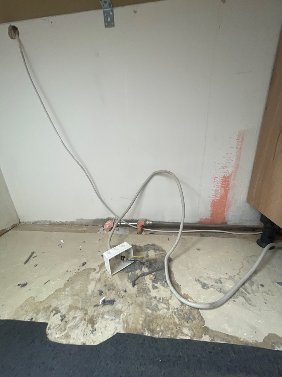

Tidligere ejer har haft begge maskiner installeret i køkken, og da jeg ønsker at geninstallere er skabene fjernet. Her kan jeg så se denne elinstallation, som jeg søger hjælp til svar på om er nok til installation af 2 maskiner?? Jeg troede blot der ville være 2 stikkontakter bagved skabene :-)
Taknemmelig for svar og viden jeg ikke selv besidder :-)
Du bør lige undersøge, om der er en gruppe mærket vaskemaskine/opvaskersikret med mindst 10A. Hvis du ikke bruger begge maskiner samtidig kan det lade sig gøre med mindst 10A sikring. Du skal også have lavet den GDS installation lovlig ved f.eks. at få lavet to schukostikkontakter, så du kan tilslutte maskinerne uden at skulle klippe stikkene af.

Ikke nemt at svare på, for det afhænger af flere ting, såsom sikringsstørrelserne, og om der er andet koblet til.
Men når nu tidligere ejer har haft begge maskiner monteret, er det da en overvejende sandsynlighed for at det kan du godt.
I værste fald må du nøjes med at bruge en maskine af gangen, men det er vel også en mulighed...
