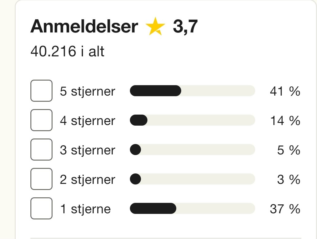

Tja, her er Trustpilot anmeldernes mening om Grandado.

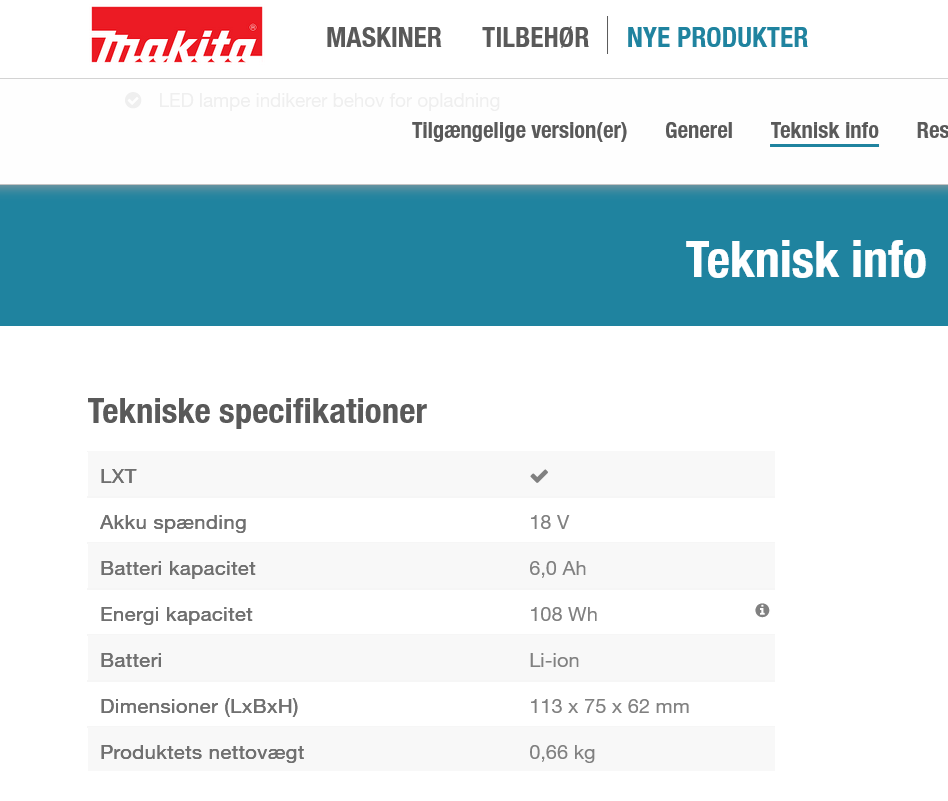

Et originalt Makita 18 volt 6 AH batteri (bl1860b) vejer 660 gram

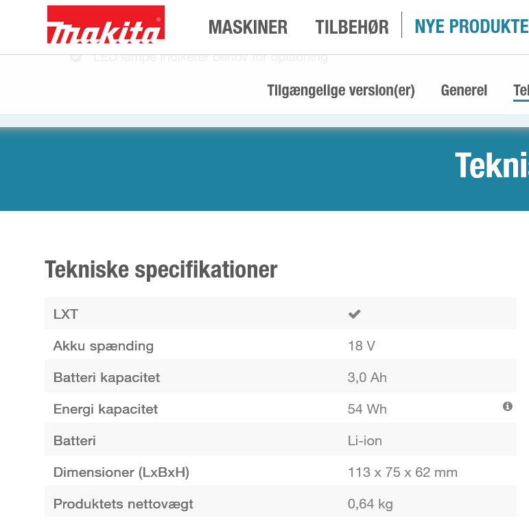

Men et originalt (BL1830B ) Makita 3 AH vejer 640 gram
Synes ikke rigtig det hænger sammen, men forklaringen må vel være at cellerne i 6 AH er af en anden og lettere type?
Den fysiske størrelse er også ens..
Den tekniske forklaring:
Stort set alle batterier til håndværktøj er med 18650 elementer. Hvis det er 18 volt er der 5 elementer i de mindste, 2x5 eller 3x5 i de større.
Et batteri som Makitas, der er 6,5 cm højt har 2x5 elementer. I dem med 3 Ah er det 1500 mAh 18650 elementer og 3000 mAh i dem med 6 Ah.
1500 mAh fra Samsung kan fås til 31 kr for et stk.
https://www.batterilageret.dk/shop/samsung-inr18650-15q-6558p.html
Et 3000 mAh i samme størrelse og vægt, koster næsten det dobbelte
https://www.batterilageret.dk/shop/lg-icr18650-hj2-li-ion-7700p.html
Hvis de skulle lave et med 12 Ah i den størrelse, skulle 18650 elementerne være på 6000 mAh. Det findes ikke. De største man kan få fra seriøse firmaer er omkring 3500 mAh.
