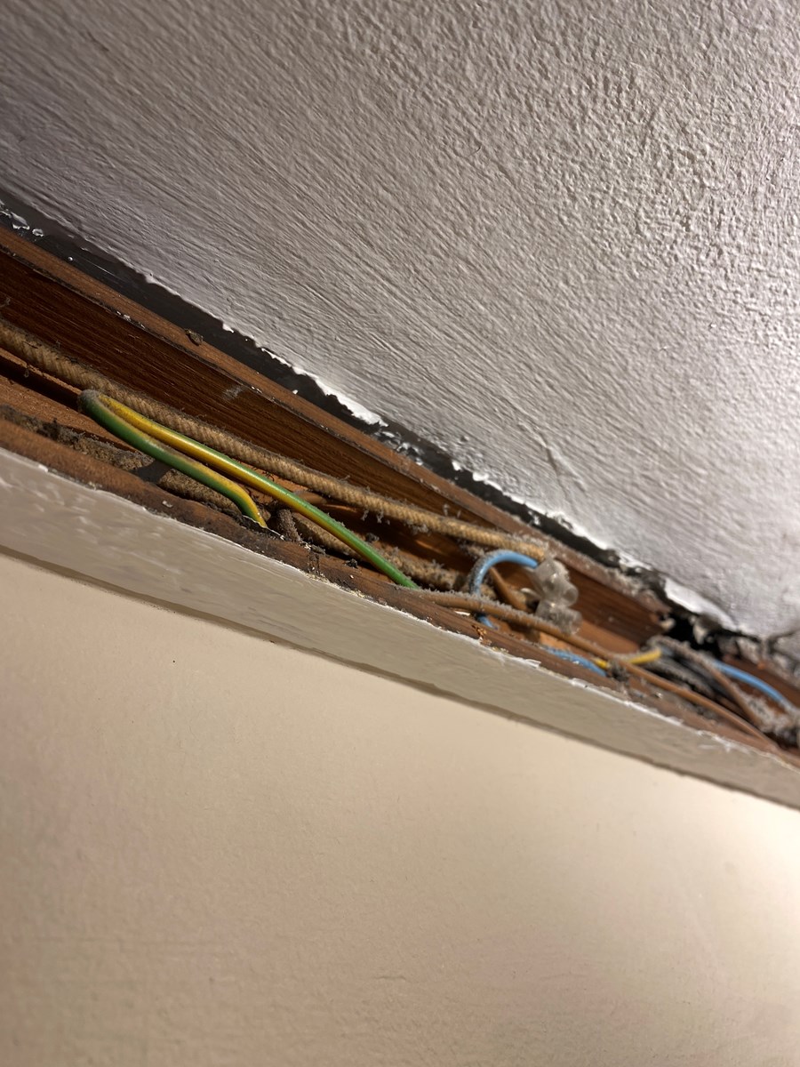

Hej. Som den ivrige tumpe jeg er har jeg revet låget af samtlige kabelbakker i min entre (gammel lejlighed) og smidt dem ud. I dialog med en elektriker har jeg fået det råd at lukke det til igen, for hvis jeg ændre noget, skal alt ændres. Nu er mit problem bare at jeg ikke har disse låg længere. Der er tale om de gamle kablebakker i træ.
Er der nogen der har et godt bud på hvor man kan finde sådan nogle henne?
Er det ikke "bare" en plade?
Har du ikke en sav kan et stort bygge marked, hjælpe med at skære strips uf af en tynd krydsfiner.
Det bliver nok umuligt at skaffe lå til dine klemlister (det er ikke en kabelbakke). Installationen er nok omkring 60 år gammel. Måske kan du finde noget hos Klemliste
Kan du ikke trimme disse (​Tryk her)​​​ e.l. så de passer i bredde/højden, og så montere dem?​​​​
 Tusind tak S. Fabrin, de er hermed bestilt. Jeg viste ikke det hed en klemliste
