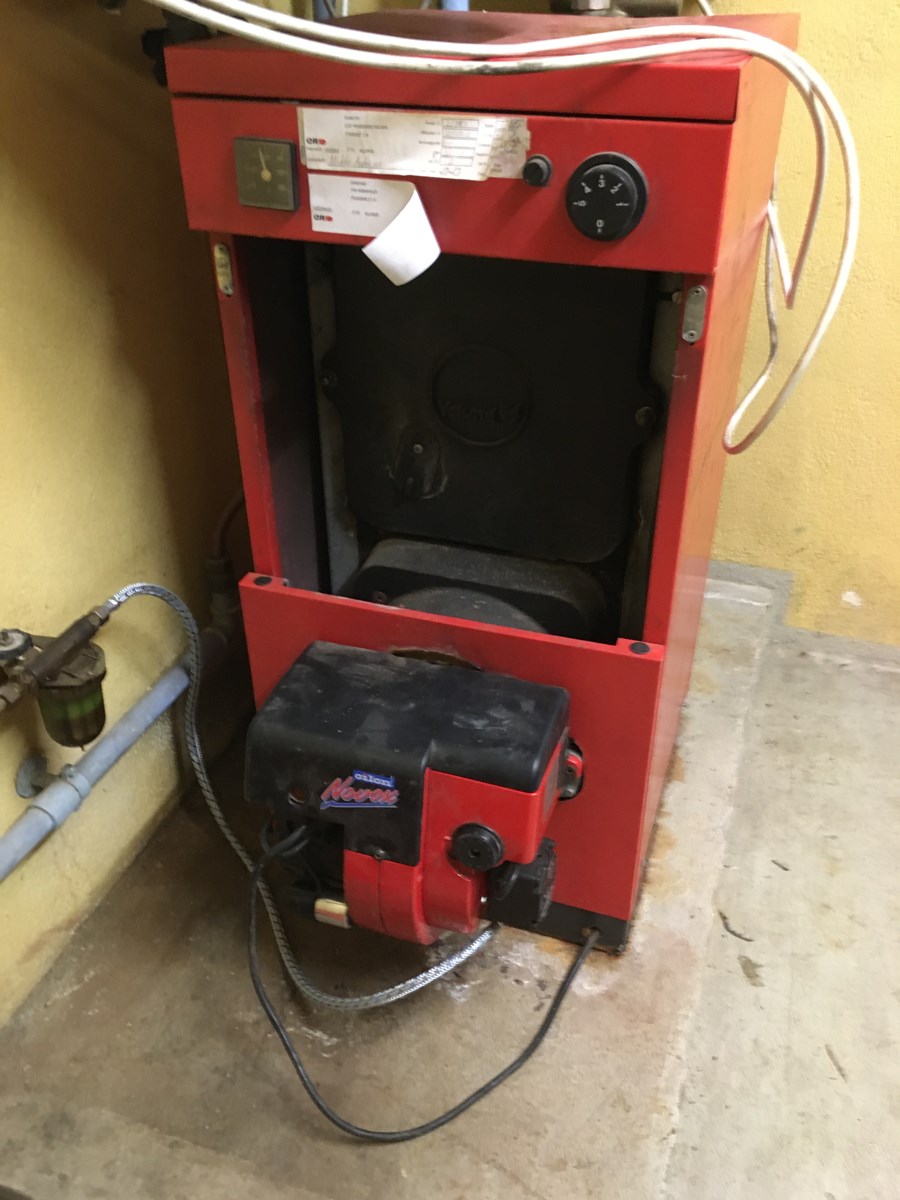

Billede indsat af eksisterende fyr. Har taget forpladen af på billedet.
Kender ikke de to kedler, men tænker ikke det vil gøre nogen særlig forskel at skifte, det er vigtigere kedlen er renset, og oliefyret er justeret korrekt.

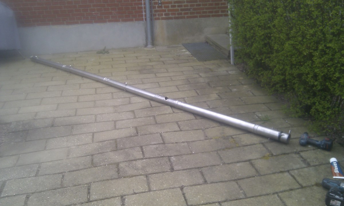

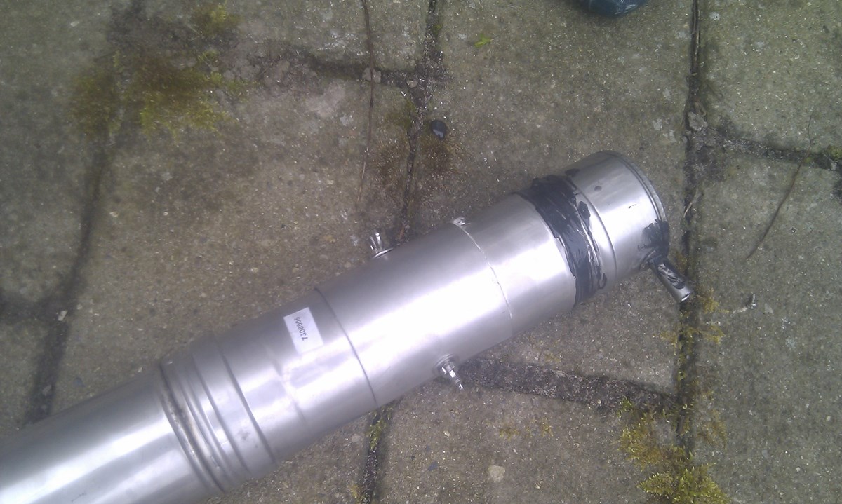

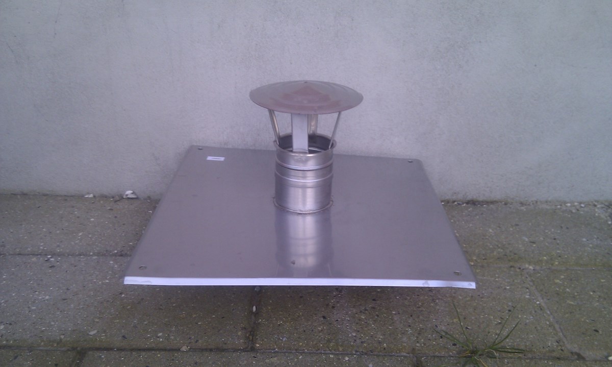

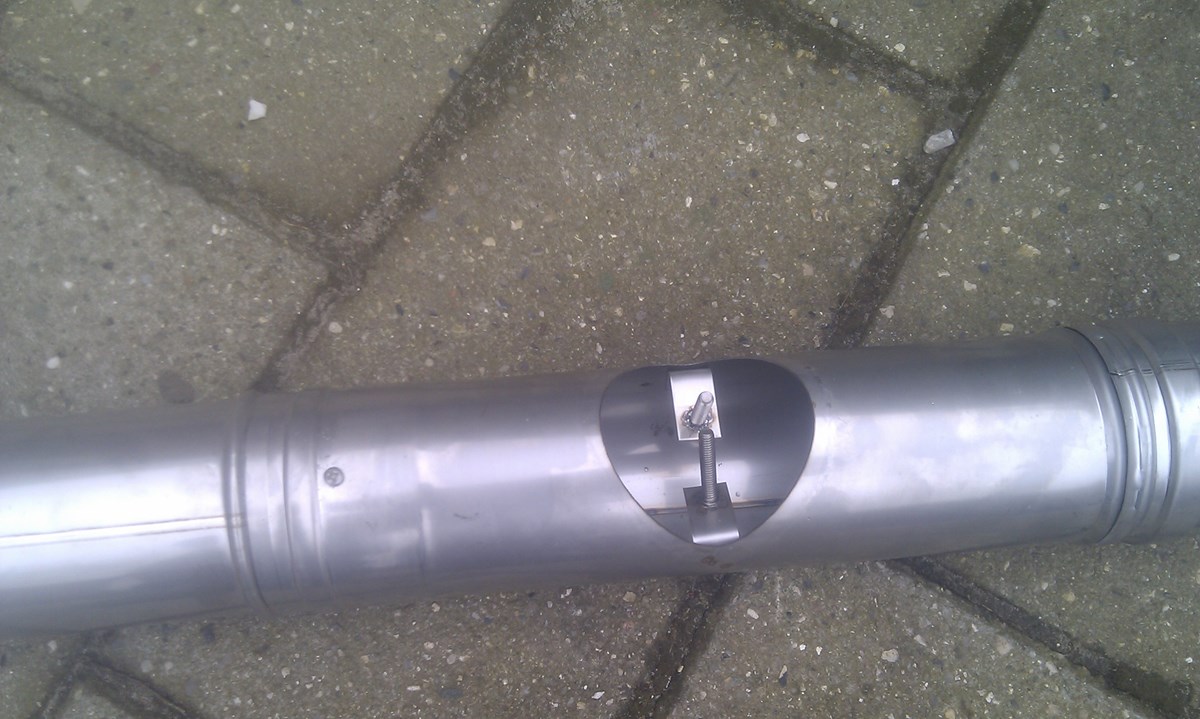

Det er ret enkelt at sætte en stålkerne i skorstenen, det satte jeg i da jeg kom til at døje med løbesod tros der var isokern i skorstenen.
Det var da jeg skiftede fra en gammel kedel, dog ikke en kondenserende men modellen lige før. (Baxi)
Den var utrolig nem at montere, rørene er samlet med bajonetfatninger, ​monterede den i 2012 og har fungeret perfekt.
