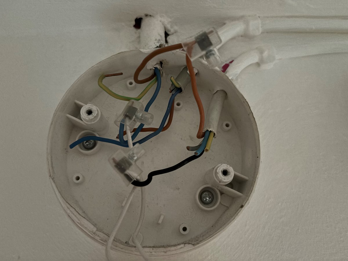

Jeg fik kigget nærmere på en lampe som er skruet på en slags forgreningsdåse. Der står følgende.
AP7
2,5 mm
440 v
Max 4 kpl.3x6 mm
Se også vedhæftede billede. Jeg er i tvivl om fortolkningen af 4 kpl 3x6mm betyder det at der må gå fire kabler ind i dåse, og hver kabel må have 3 ledere og hver leder må have 6 kvadrat millimeter? Det lyder voldsomt.
Der er 3 styks kabler som ligner 3g1.5 , er min forståelse korrekt at man kan muffe et ekstra 3g1.5 kabel til videre installation i forhold til specifikation på dåsen?
Mig bekendt er det ap7 dåsen en tom dåse og bruges til samlinger af kabler. Så kvadratet er afhængigt at kablerne og mufferne...
Læs her
Det med maks. lednings kvadrat er jo ligegyldig i dit tilfælde. Du har 1,5 mm2 så det er det du kan gå videre med. Og ja der er rigelig plads til et kabel mere.
