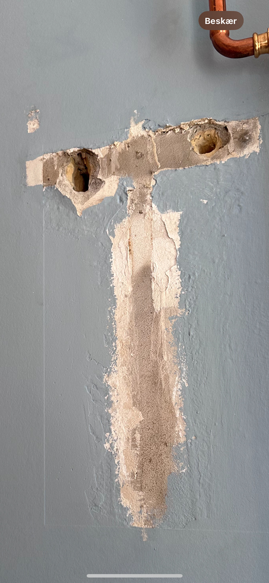

Jeg har et hul i væggen, som jeg gerne vil have repareret. Jeg har noget Megafiller derhjemme, men jeg er blevet anbefalet at bruge Ardex a828, men er fortsat i tvivl, om det er korrekt.
Det skal nævnes, at resten af væggen har filt under malingen.
Mit spørgsmål er: Når jeg har fyldt hullerne ud, er det så nødvendigt at komme en stump filt på (både på det tildækkede hul og afskrabninger), hvis der ikke skal være forskel på finnish? Jeg kommer til at male hele væggen.
Begge dele kan bruges men filleren er længere om at tørre og skal sikkert have flere lag for at dække hullet. Ardex er gipspuds og hærder væsentligt hurtigere og det hele kan laves i en arbejdsgang.
Uagtet forarbejde så tror jeg du kommer til at skulle trække et lag letspartel ovenpå for at få det glat med det omgivende, dette er det vigtigste punkt for at lave den bedste reparation.
Slutresultatet bliver faktisk bedst ved ikke at forsøge at lime et stykke filt på, strukturen fra malerrullen skal nok dække det meste når du kommer med malingen, men som skrevet ovenfor skal du have underlaget helt glat med det omkringliggende.
