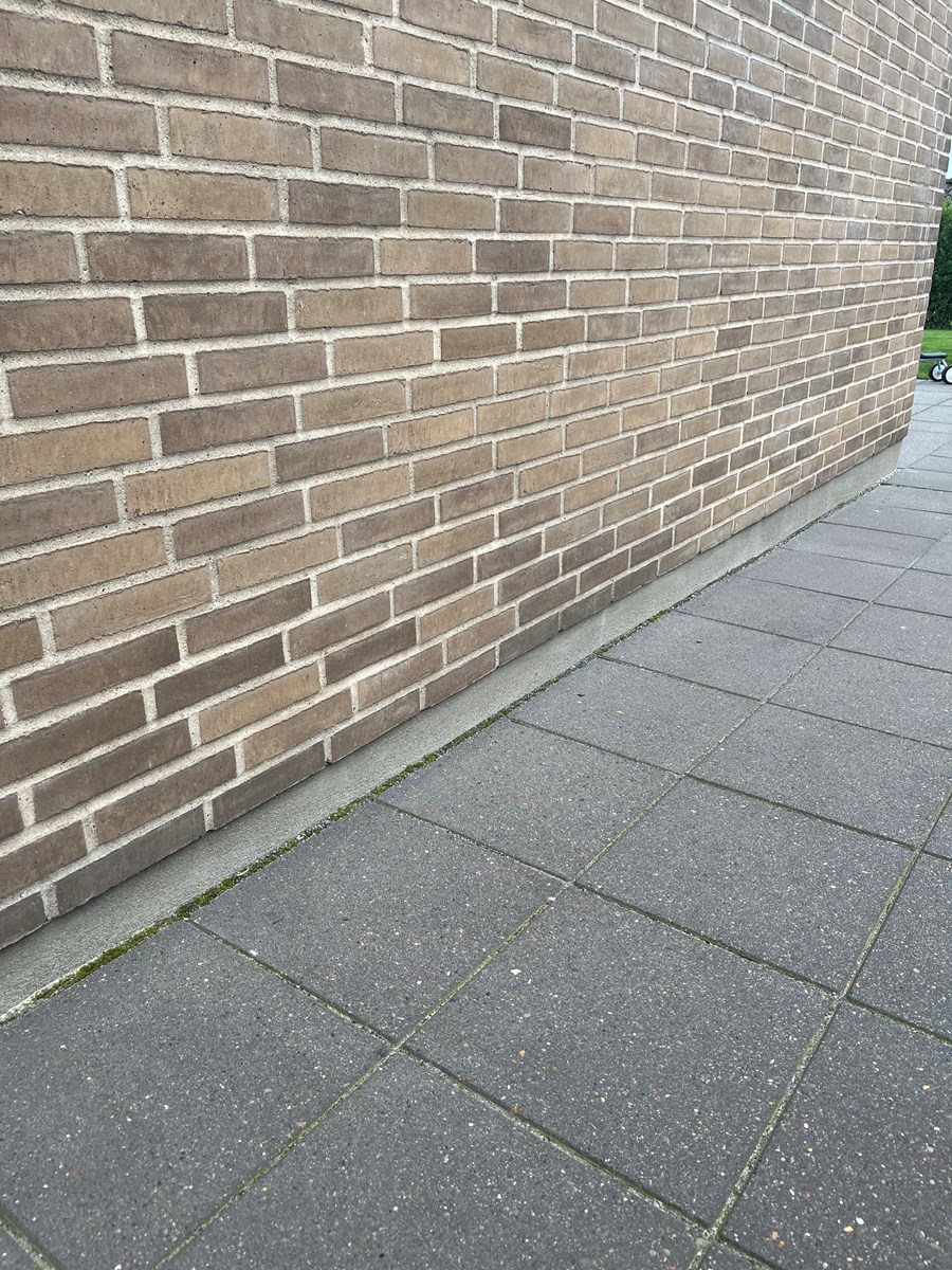

Jeg skal bore ud til nogle studs fuge ventiler.
Borer jeg bare i hver 4. Fuge i bunden med et bor?
Kan jeg bore for langt ind? 😊
Der er formodentlig hulmur med isolering bag ved så der bør ikke ske noget hvis du kommer for langt ind. Husk at hovedet på dit murbor skal være et par mm mindre end bredden på fugen og iøvrigt bore uden slag så du ikke slår mørtel ind i hulmuren.
/BOFH
Inden du borer, sætter du en markering med tape/isolerbånd på boret 11 cm fra spidsen, så har du et rimeligt mål for dybden af hullet.
Du skal passe på ikke at ødelægge det lag murpap der ligger ovenpå soklen/under nederste fuge
