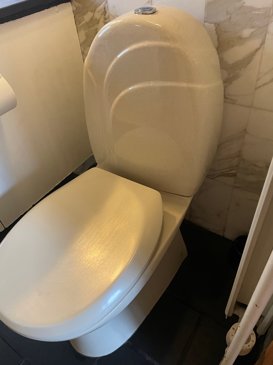

Jeg har et gammelt 12 liter pr skyl toilet som nu skal skiftes.

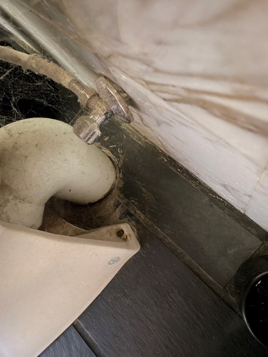

Hvad skal jeg være obs på ved indkøb af nyt toilet? Passer alle alm toiletter på? Det må være en s lås.
Jeg har elektrisk gulvvarme i gulvet. Hvordan sikrer jeg at jeg ikke borer ned i det?
Og hvad er det for et afløb jeg har deromme i støvet :) skal der en ny tilslutning på der.

Det er da et fint toilet du har der Frede.
Virker det, så et par murtsten ned i cisternen.
Hvis du skifter til et sparetoilet, risikerer du at kloak stopper.

 Tak tak :)
Det virker ok. Men skyller ikke særligt godt ud trods det høje vandforbrug.
Ja det ville jo ikke være særligt smart at det stopper til. Hmmm.
Kan jeg på nogen måde undersøge at afløbet / kloak kan fungere til et vandsparetoilet? ​
 Vh.
du kan sagtens skifte til andet toilet , ned til 6 l skyl kan klare det hele , kommer du under 6 l skyl skal du være sikker på der er 20 promille fald på rørene

 Kan jeg undersøge faldet på rørene ?
 Vh.
Frederoxx skrev den 29-08-2024 19:48:19
bredker skrev den 29-08-2024 19:26:33
Ikke selv, en kloakmand kan udmåle det med kamera og måler. Han vil også kunne fastslå om der er lunker eller fejl (vi fik bla udbedret en samlefejl på forsikring) samt dens generelle tilstand - vores regnvand var meget slidt så betalte selv for en strømpeforing, forsikring betalte rodskæring med slamsuger.
DET MESTE med kloak kræver autorisation og dyrt specialiseret grej så lad være med at overveje at gøre noget selv. En inspektion koster 1-2 timer af ca 1000 kr.
