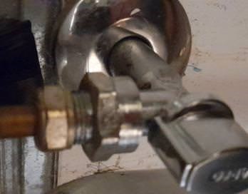

Hej alle,
Jeg står over for at skulle udskifte to ballofixer i mit badeværelse, da jeg ikke kan få lukket for vandet, uanset om ballofixen står vandret eller lodret. Rørene bagved ballofixerne er af metal med en udvendig diameter på omring 20,66 mm.
  1. Hvordan udskifter jeg disse ballofixer? Jeg er opmærksom på, at jeg skal skrue dem løs mod uret, men er der andet, jeg skal være særligt opmærksom på under udskiftningen?
  2. Hvilken type ballofix skal jeg bruge som erstatning? Det ser ud til, at jeg muligvis skal bruge 3/4" ballofixer, men jeg vil gerne have bekræftet, at det er den rigtige størrelse. Og er der bestemte typer af ballofixer som er at foretrække?
Jeg vil virkelig sætte pris på råd og vejledning, så jeg kan få dette gjort korrekt.
På forhånd tak!
prøv at brække plast håndtaget af, neden under er der en tap med nøgleflade, hvis du så tager en skruenøgle kan man som regel lukke for vandet.
Plast hætten er sikkert gået istykker
Det er ikke en ballofix men en lang 1/2” nilhane. mini me har med stor sandsynlighed ret i plasthætten er knækket.
Hvis du kan leve med at skulle lukke med en skiftenøgle i stedet med fingrene er der intet til hinder for at lade den sidde.
Selvbygger med stort S.
Tusind tak for den meget anvendelige og lavpraktiske løsning på problemet med mine to ballofixer. Det var lige, hvad jeg havde brug for Mini Me.
Og tak til Superdiy for at oplyse om den korrekte betegnelse for "ballofixen".
Du skriver “uanset om den står vandret eller lodret”  .
Vær opmærksom på ar nil hane skal skrues flere gange ind, til den bliver “fast” for at lukke og igen flere gange ud for at åbne helt igen.
