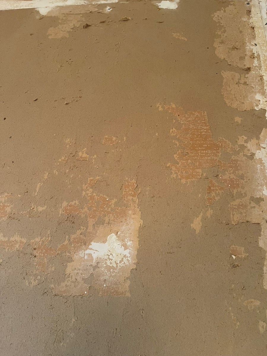

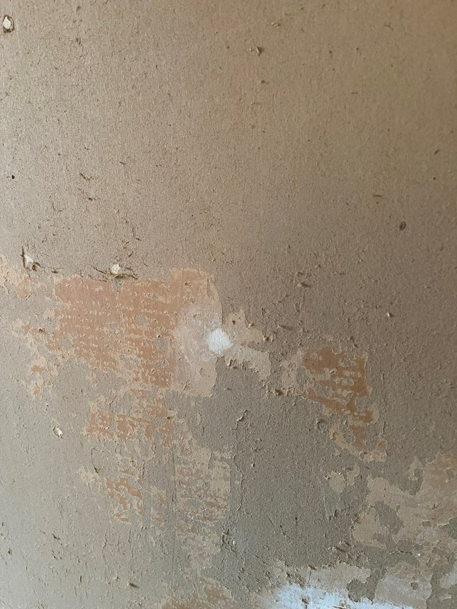

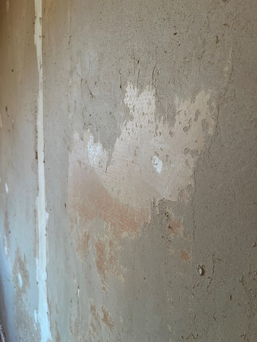

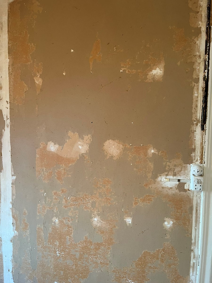

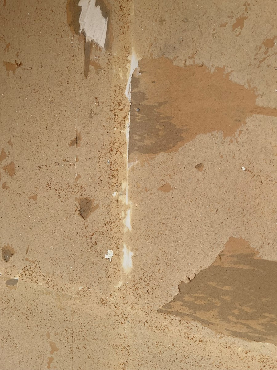

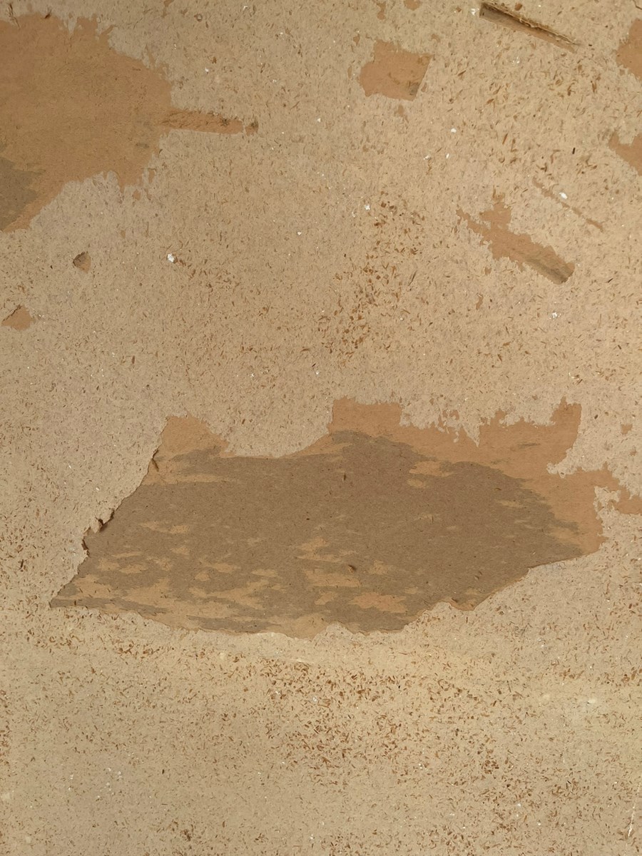

Jeg har vedhæftet nogle billeder af væggenes tilstand lige nu, hvor der indtil videre kun er brugt en tapetskraber til at få det af. Jeg tænker at de små savsmuldsrester skal af, ​men hvad med ​de "papstykker" der sidder helt ​fast, som man nærmest ikke kan få af uden at ​lave mærker i gipsen.

Du skal have hele overfladen til at se ud som de steder på væggen i har nu, hvor der er glat. Dvs. de brune papir plamager skal skrabes væk.
Prøv med spartel og en forstøver med sæbevand, at skrabe det af.
Herefter prime hele væggen med forankringsgrunder, så gipsvæggen bliver forseglet, før i går videre med spartel og maling.
Hvis der sidder papir som ikke vil gå af, kan i slibe det flat før i primer. Så skal det nok holde også. Der må bare ikke sidde "fnuller".

Vi har efterhånden været væggene igennem med skraberen, men der sidder stadig nogle gensidige rester. Dem må vi forsøge at slibe af.
