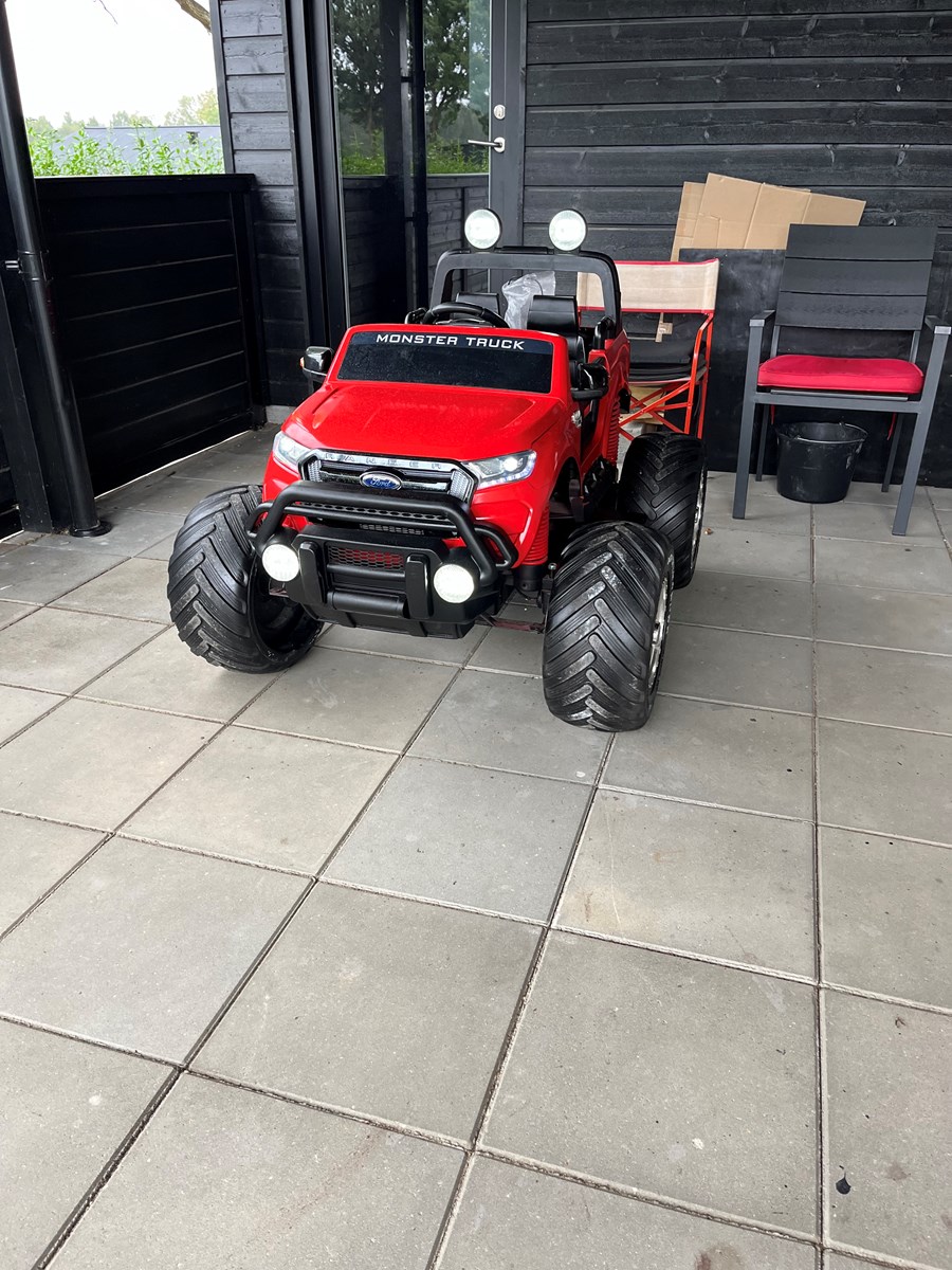

Jeg har en Ford ranger F650 børne elbil, som driller mig lidt. Den kører fint de første 10 min. Men derefter går den konstant ud. Som i den cutter alt (lys, lyd og fremdrift) i 1-5 sek. også starter den selv igen, og køre i 5 - 60 sek, også går den ud igen. ​Indtil den er “kølet” ned. 🤷🏼‍♂️
Der er skiftet batteri og tændingslås men uden held.
Hvad tror i det kan være?
Der kan være en termisk sikring, der slår fra, hvis motoren overbelastes.
Tjek at motor kører helt frit. At der ikke er noget der støder på. Prøv at lade motoren køre hvor hjulene er løftet så de ikke trækker. Er der en sådan sikring indkoblet mellem motor og batteri?
Det kan selvfølgelig også være en dårlig forbindelse.
