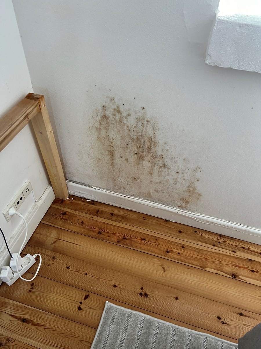

Kan jeg selv fjerne dette skimmelsvamp eller er det for slemt?
Jeg har uheldigvis fundet skimmelsvamp bag sofaen..
Sidste år fik jeg noget bag sengen på soveværelset, som var skubbet helt op mod væggen med vinduer
Jeg fik det fjernet med Rodalon, og havde fremadrettet lidt afstand fra seng til væg, og har intet haft lige siden

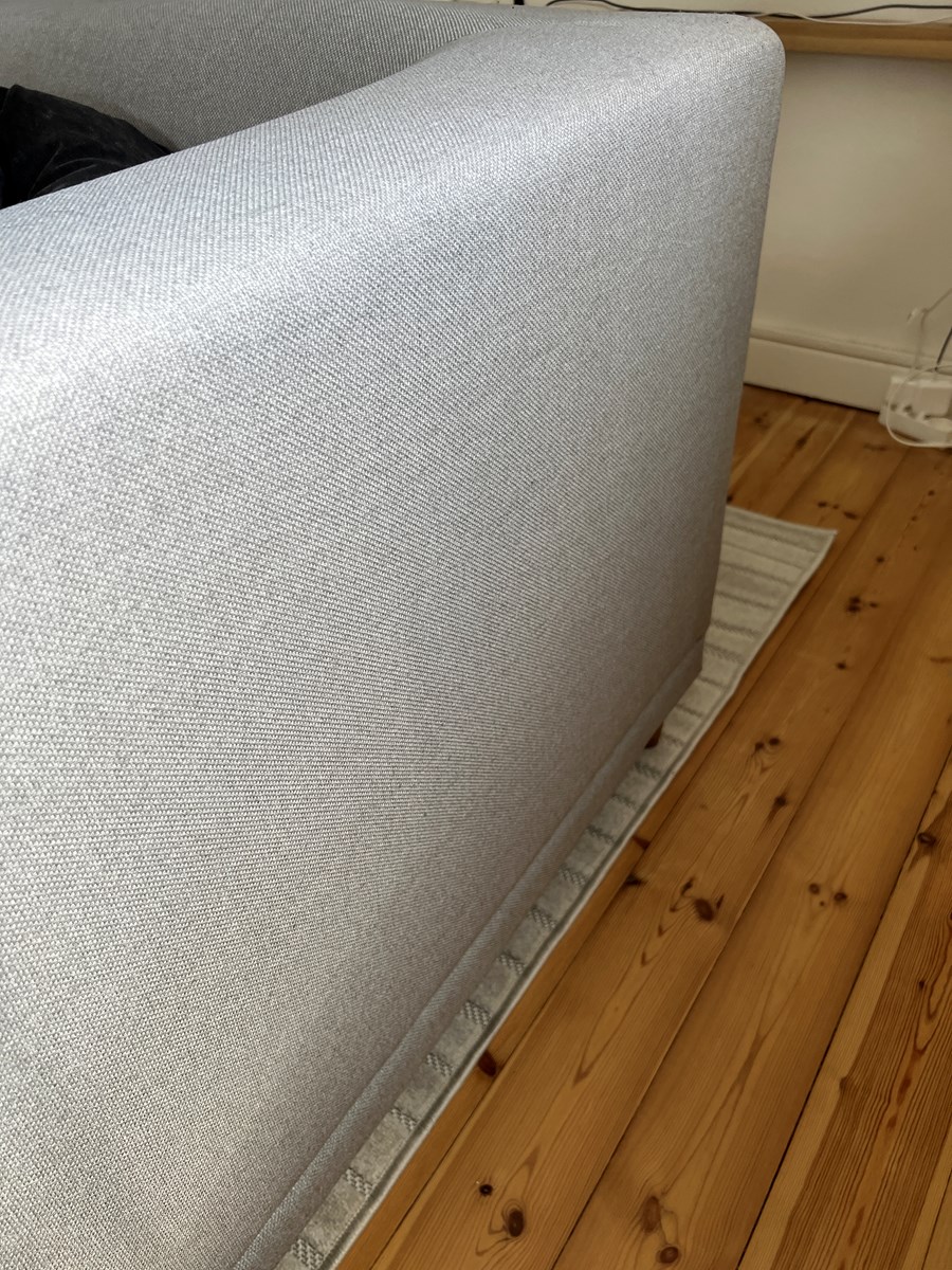

Jeg tænker der er et mønster her, for sofaen på billedet har stået helt op af væggen, hvor der også er vinduer
Mine vinduer om vinteren, har det med at have meget kondens, så mon ikke fugten er der fra?

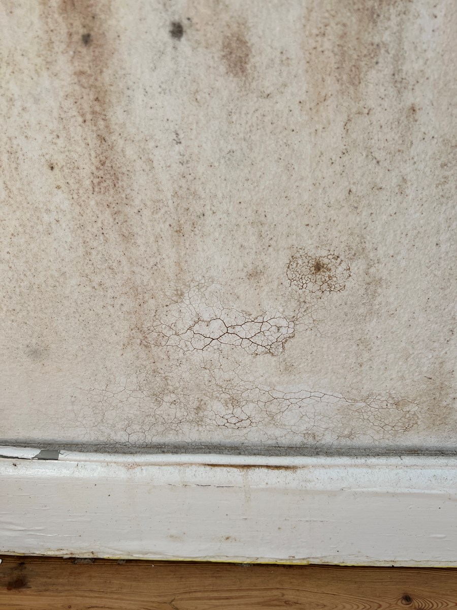

Men. Denne her omgang ser noget mere slem ud, for tror det har haft længere tid at gro på

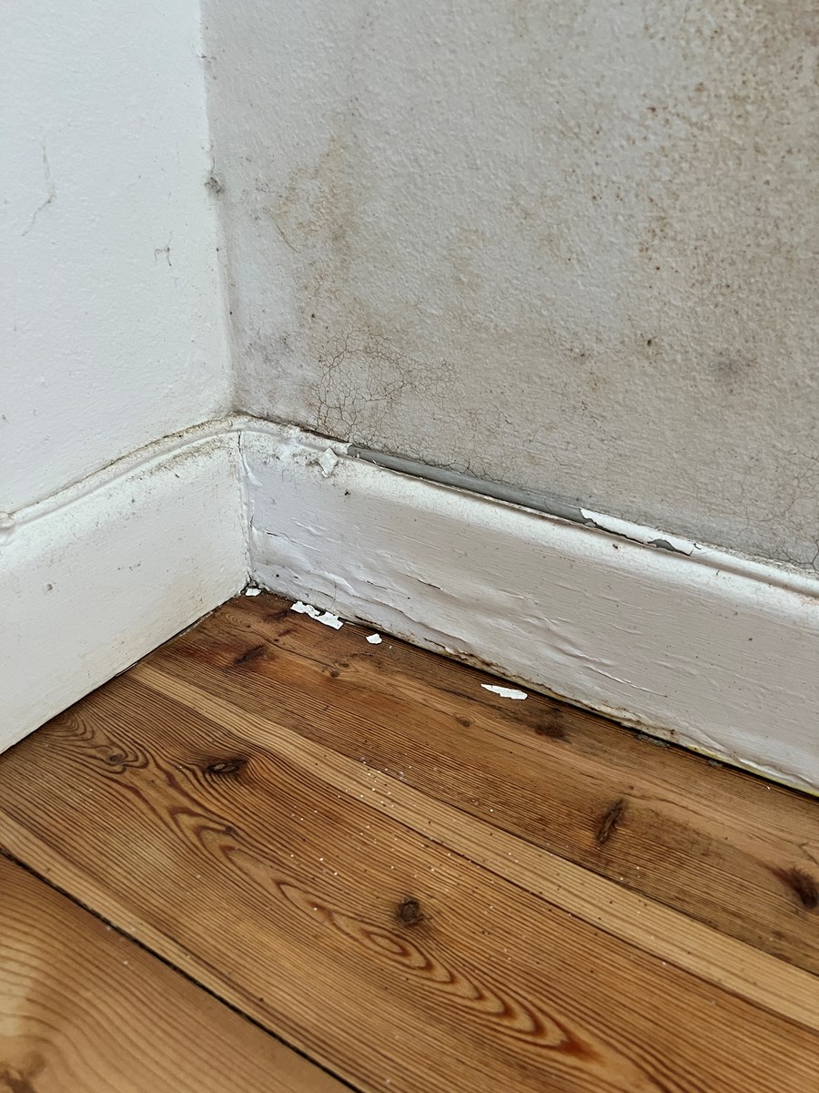

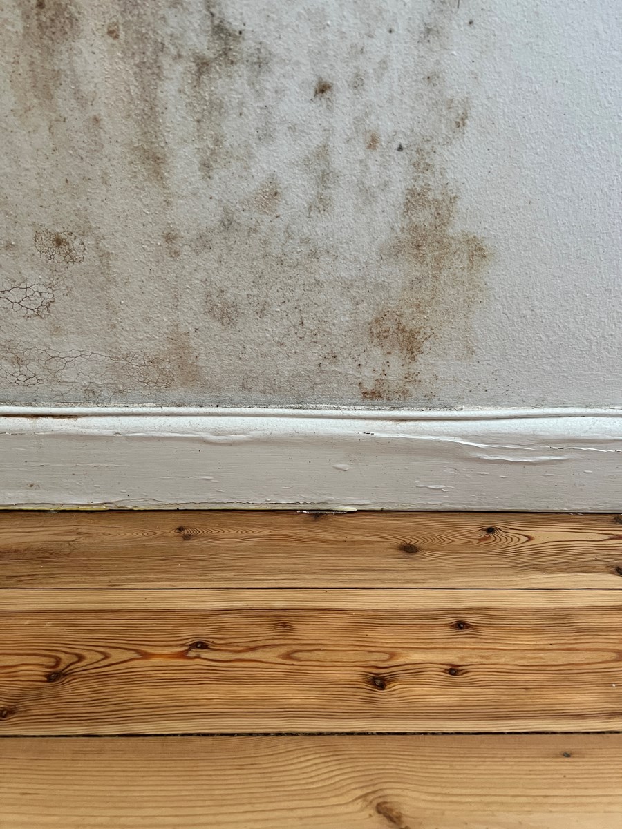

Der er i hvert fald trængt fugt ind i fodlisterne, og det var der ikke i den anden
Tænker I jeg selv kan fjerne det hele, eller skal jeg have professionelt hjælp ud?
Og er sofaen farlig at beholde, eller hvordan?
Du vasker det bare ned med rodalon, sofaen må også gerne få en tur.
Ift fremadrettet så skal du på samme måde som tidligere fjerne årsagen til at skimlen opstår, dvs mere varme på og (især) bedre ventilation vha luftskifte i lokalet og afstand til ydervæg fra dine møbler.

@BOFH ​Så fodpanelet kan jeg nøjes at male over bagefter. Ingen udskiftning?
Skrab det løse maling af fodlisten. Hvis træet er tørt og hårdt som træ skal være, kan du nøjes med overmaling.
Enig.
Overordnet så har det løse maling ingenting med skimlen at gøre, malingen har ssv sluppet pga fugt i træet.
Så kuren er afskrabning, afslibning til rent træ, evt noget rodalon samt maling til sidst når det er tørt.
Hvis det er et tykt lag maling kan det godt være man skal have spartlet lidt med noget filler for at skjule overgangen mellem nyt og gammelt.

Årsagen er manglende udluftning, og ikke fugt i vinduer.
Den del har også manglende udluftning som årsag. OG naturligvis ikke tørre tøj inden dørs.
