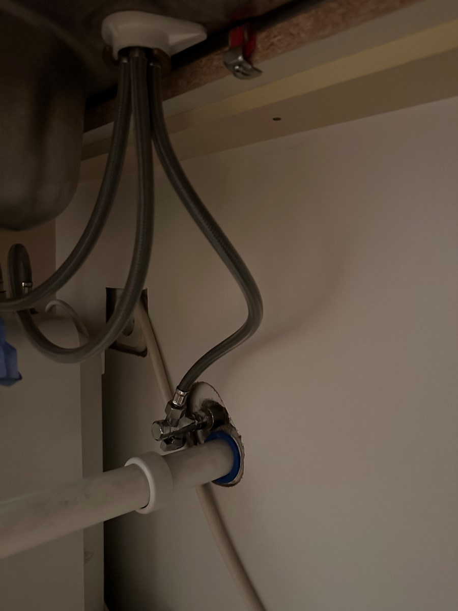

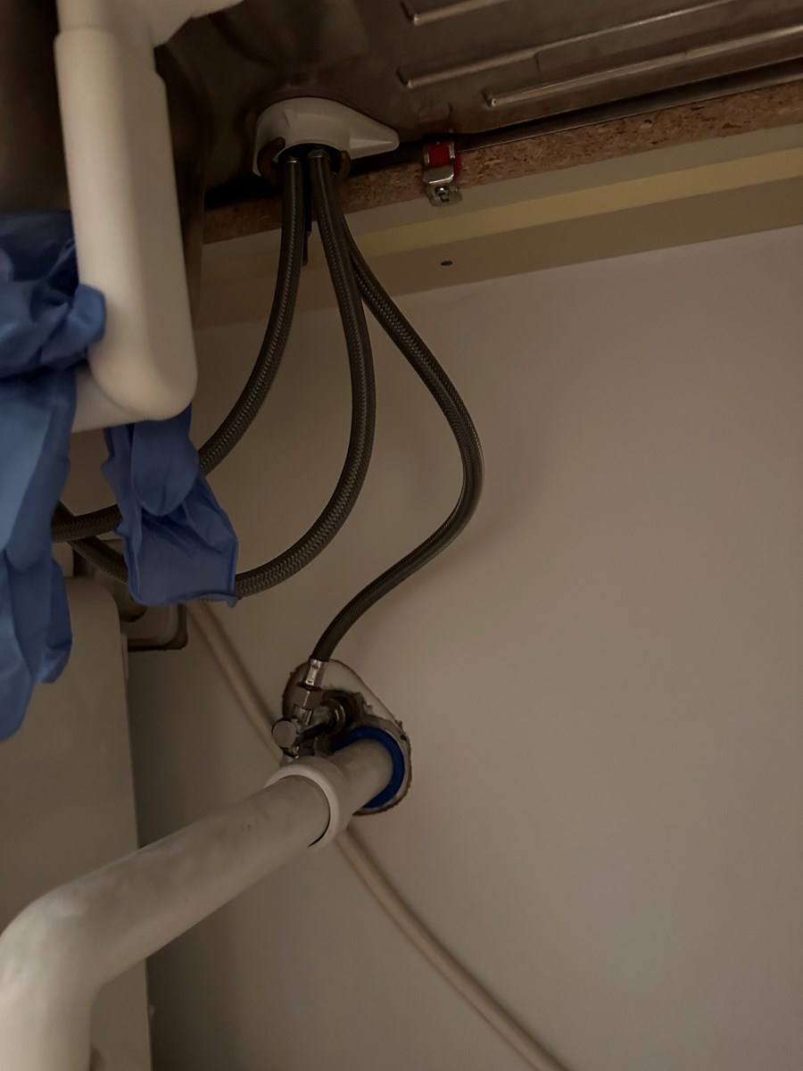

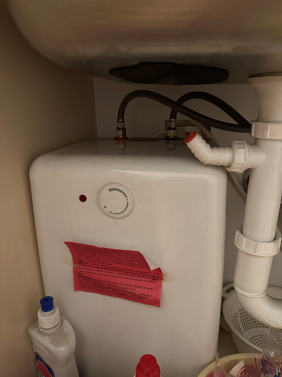

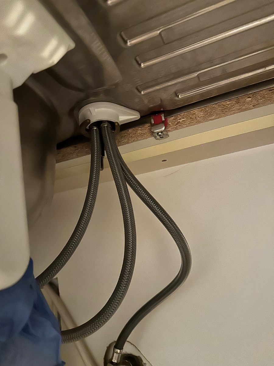

Jeg har et køkkenarmatur med 3 slanger til varmtvandsbeholder. Kan jeg udskifte det med et Alm armatur med 2 slanger og stadig få varmt vand. Mæske med et T-stykke ?
Se billeder
Du kan ikke sådan lige udskifte med almindeligt blandingsbatteri. Din varmtvandsbeholder er ret sikkert “trykløs”. Det vil sige at når der skal bruges varmt vand, åbnes der for koldt vand til indløbet i varmtvandsbeholderen. Hermed presset der varmt vand ud af beholderen til blandingsbatteriet.
Vil du bruge almindeligt blandingsbatteri, skal der monteres sikkerhedsventil for at beskytte varmtvandsbeholderen. Det er slet ikke sikkert at beholderen kan tåle et vandtryk. Sikkerhedsventilen må ikke være til højere tryk end varmtvandsbeholderens drifttryk.
Søren O skrev den 27-08-2024 21:21:34
 Nok nemmere at købe et armatur med 3 slanger så. De er bare ikke så nemme at finde i dk.
Det heder et overløbsarmatur, og fås hos alle vvs grosister.
