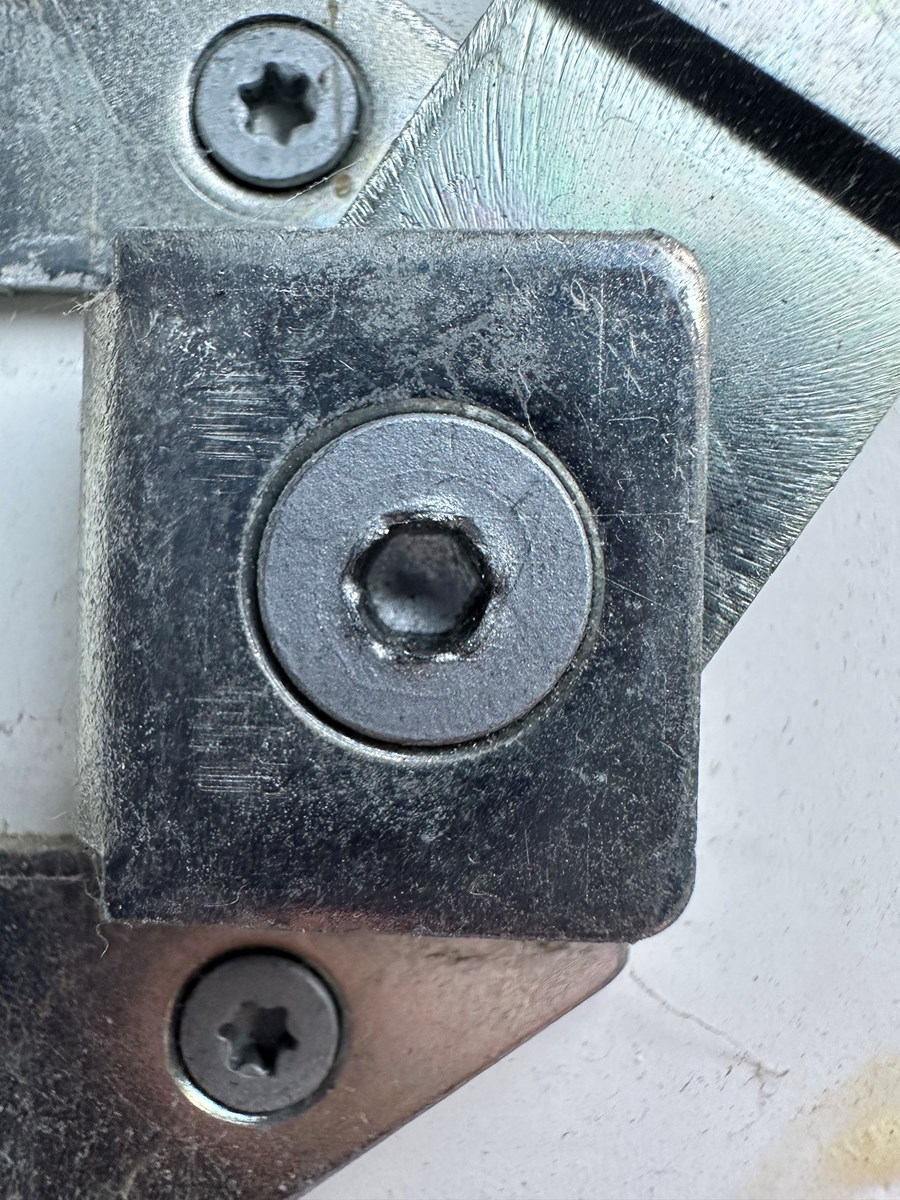

Se billede. Fra siden i et vindue i hus. “Skruen” strammer hvor hårdt vinduet holder sig selv. Desværre er umbraco-hovedet blevet noget rundt. Måske pga dårlig værktøj eller sløset håndtering for år siden.
Så hvordan får jeg sikrest skruen/bolten ud? Går ud fra der let kan isættes en ny.
Det er ikke en unbrako, men en torx bit du skal bruge. Prøv om du kan få en torxbit nummeret større i hullet og dermed få skruen ud. Skift derefter skruen.
Du kan prøve med en torxbits, den skal have en størrelse, så den kun lige akkurat kan bankes ned med en hammer.
Man kan også bruge en kørner, bank en kørnerprik i den yderste 1/3, og så banke skruen ud, ved at sætte kørneren i ca 45 gr. og banke skruen fri på den måde..

Den store midt i billedet vi snakker om ikke sandt? Lige for at være sikker

 Ja, det er den store midt i billedet. Prøv med torxbit et nummer større end den oprindelige.
