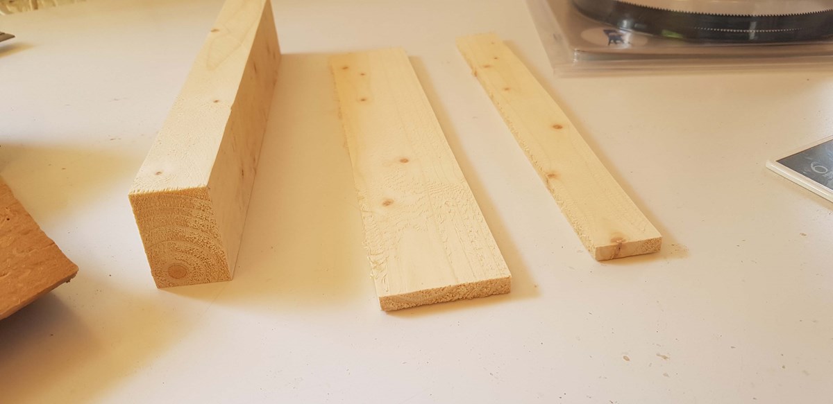

For et par måneder siden skilte jeg båndsaven ad og fik den samlet helt perfekt så den kunne save et fint stykke snorlige i fyr træ.
Nu har jeg lige været ude og forsøge at save nogle små "planker" altså på langs, i noget bøge brænde.

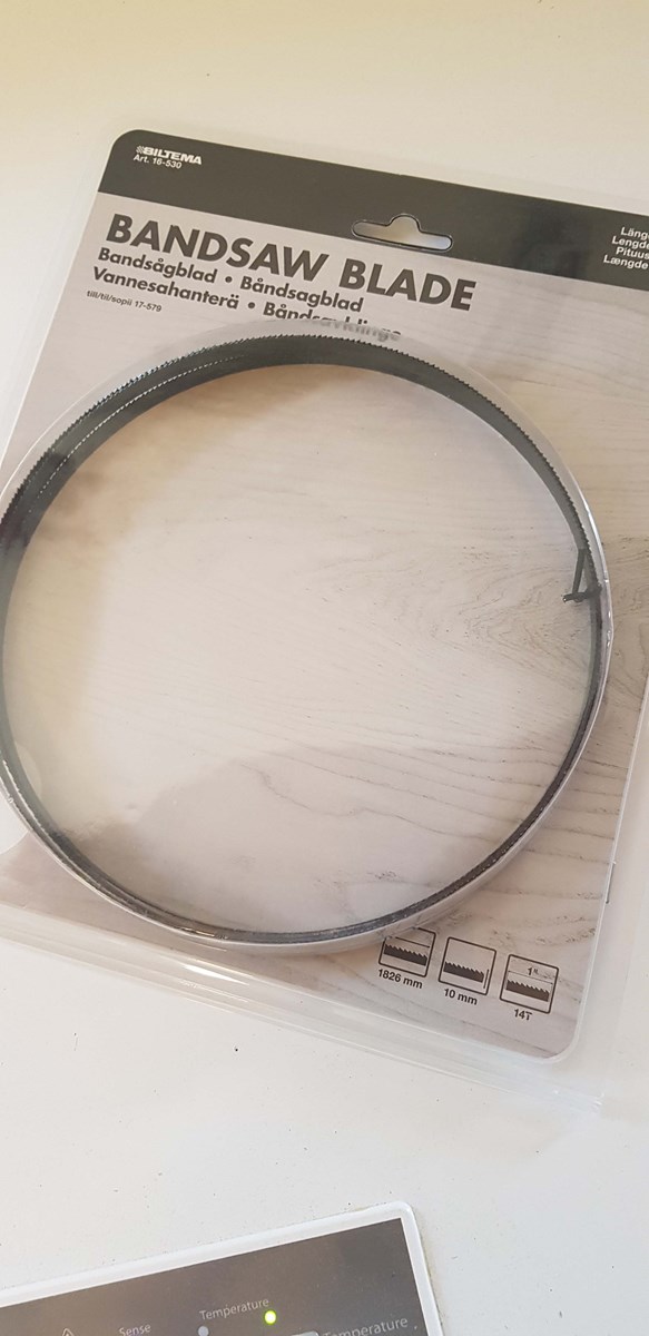

Klingen er en 1830x10 14T
Jeg tror jeg vil prøve med en ny klinge.

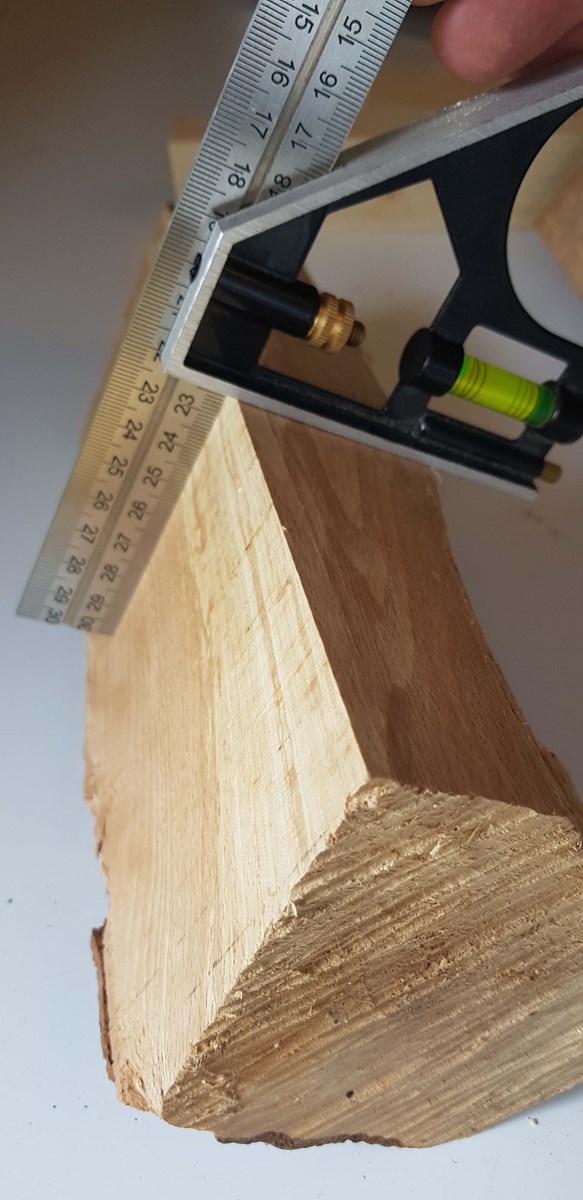

Selve træet havde jeg skruet på et stykke krydsfiner for at sikre det helt perfekt op ad landet.
Den fremgangs måde her jeg benyttet før med godt resultat.
Jeg gider bare ikke hvis jeg ødelægger klingerne på træ som er for hårdt og jeg kan ikke finde ud af og slibe dem op.
Jeg har igen prøvet at save lidt fyr træ og det blev ok(inden for skiven)
Så har jeg hentet en ny klinge og høvlet en 90° vinkel på et stykke bøg, når jeg får skiftet klingen vil jeg prøve at save direkte op mod savens land.
Jo hårdere træ jo flere tænder, og HSS klinger bliver hurtigere sløve som HM. Men hvis det fungerer med den nye klinge, er det da fint nok.

 Det må du lige forklare. Jeg vil tværtimod mene at han skal have en klinge med færre tænder, måske 4-6 tpi for at skære noget i den tykkelse der vises. Det er vigtigt at klingen kan komme af med savsmuldet, ellers kan den godt begynde at vandre. Der findes utallige guides omkring dette på nettet og på youtube
