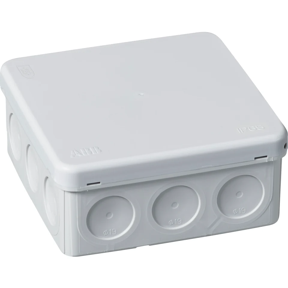

Tænker at ville sætte en Samledåse AP10 på loftet , og køre vider med 5 X 2,5 kvadrat ned til afbryder

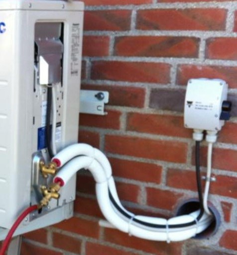

Hej sådan noget her ?

Hmm det 5 X 6 mm2 kabel var et jeg fik investeret i, som skulle slutte i en samledåse AP10 på loftet, hvor der skulle trækkes et 5 X 2,5 ned til den  form for en afbryder

Det bliver spændende om du kan få et 5x6 mm2 og et 5x2,5 mm2 ind i den dåse. Træk et 5x2,5 mm2 kabel hele vejen.

Jeg kan ikke se nogen problemer ved at anvende sikkerheds afbrydere.  Der netop det her de er beregnet til. Både den som trådstarter har link til og den som ses på billede fra
