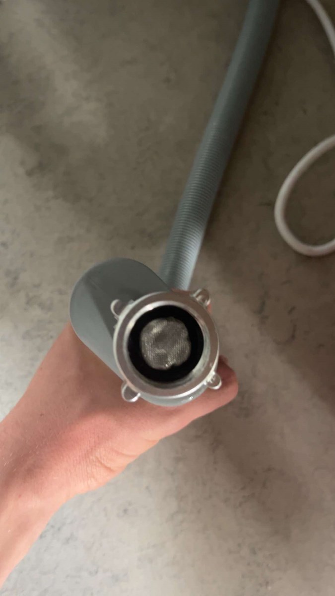

Tilløbsslangen til min opvaskemaskine er dsv. utæt, og jeg har forsøgt at afmonter og monter den igen. Har også forsøgt at skrue den hårdt på, men er bange for at stramme til med en tang, da jeg ikke vil ødelægge omløbet. Har læst at man kan forsøge at udskifte gummipakningen, men kan dog se at min har en filter på toppen? Nogle som kender et par fifs, så jeg slipper for at skulle skifte hele slangen?
Gummipakningen og filtret er to ting, så du kan tage pakningen ud og skifte den uden at skifte filtret. Prøv at tage pakningen ud og vend den. Så bliver det måske tæt.
Ofte er filter og gummipakning en enhed.
Hvis det kommer ud ved omløber så er der en god chance hvis du spænder den lidt. Jeg Har nu ofte en tang på or at give den lidt mere end fingrene kan klare.
